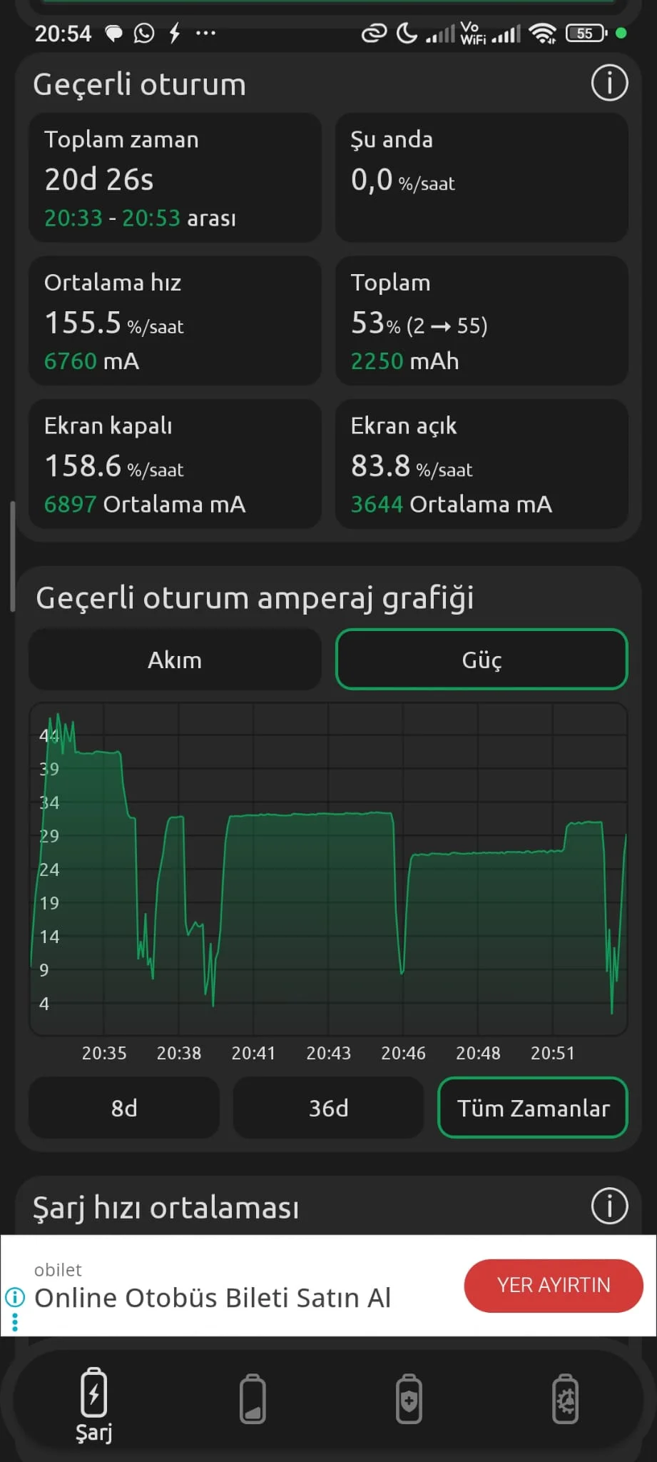

Birçok telefon ekran açıkken şarj hızını sınırlıyor. BatteryOne uygulamasını kullanın. Ekran kapalıyken Şarj hızının zamana bağlı grafiğini kaydediyor. Telefon sensörleri şarj hızını 3W ila 7W arası eksik ölçüyor. Ölçtüğünüz değerin gerçekte 5W daha yüksek olduğunu varsayın.
