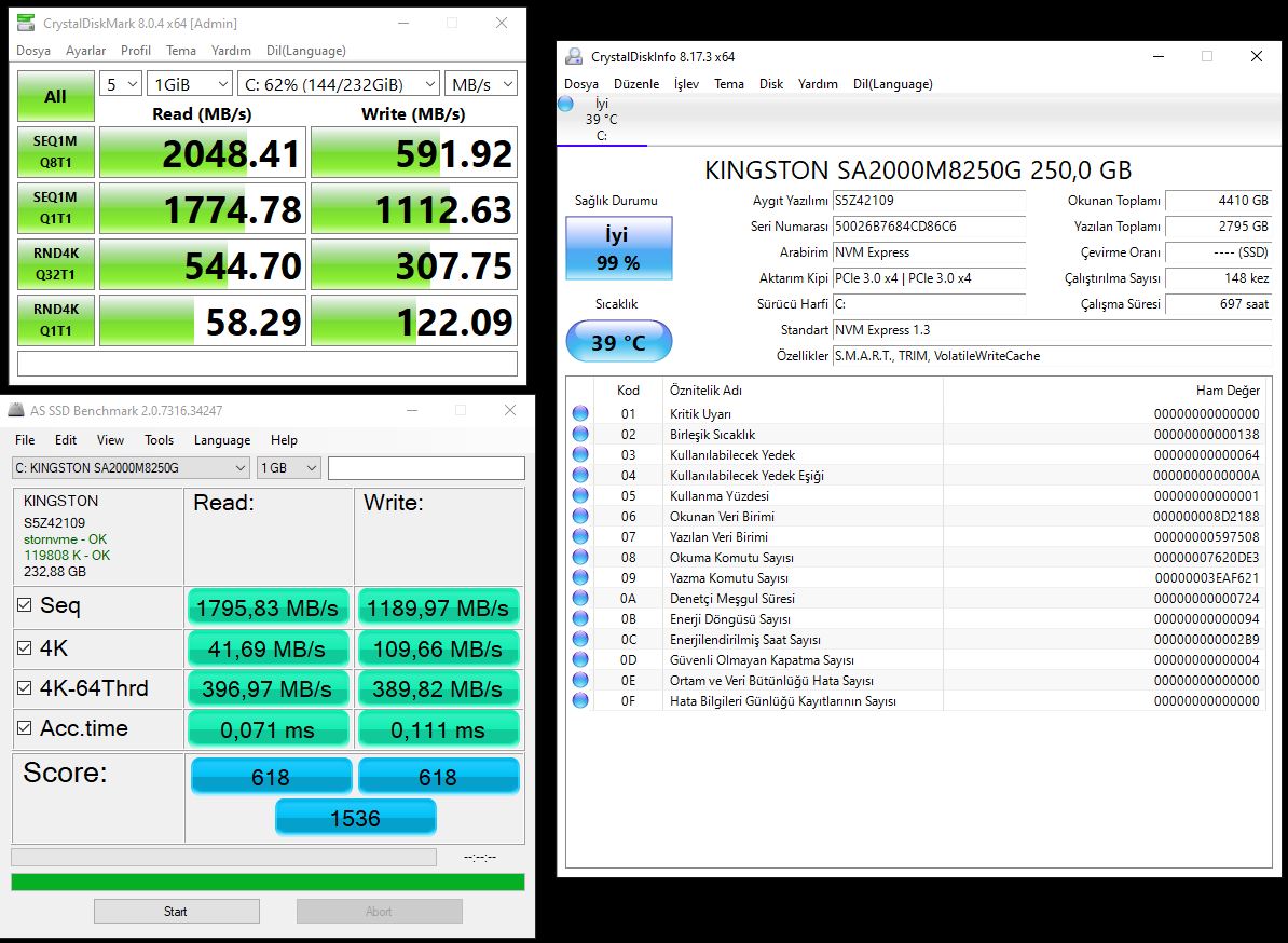

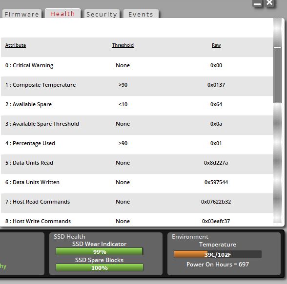

Arkadaşlar merhaba, 50 gündür kullanmış olduğum Kingston A2000 SSD için değerlerim aşağıdaki gibi. Sizce normal midir? Bir anormallik var mıdır? Çünkü 50 günde %1 sağlık düşmüş durumda. Aldığım yer amazon bir problem varsa çözebileceklerini düşünüyorum. O yüzden de bir problem var ise erkenden çözmek istiyorum. Şimdiden vaktini ayırıp ilgilenenler için teşekkür ederim.

Bir problem yok gibi SSD lerin sağlığı HDD lere 2 kat daha hızlı gidiyor. 2 yıllık SSD'im %80 durumunda.

591 mb yazmamı? bir sorun olmalı
CrystalDiskMark testinde yazma hızında neden 600lerde? Bu bir problem olduğunu göstermez mi acaba?
Tekrar test yaptım 1700lerde okuma, 700lerde yazma verdi. Bence bununla ilgili bi amazonla irtibata geçeyim. Moralimi bozmaya başladı yavaştan.
