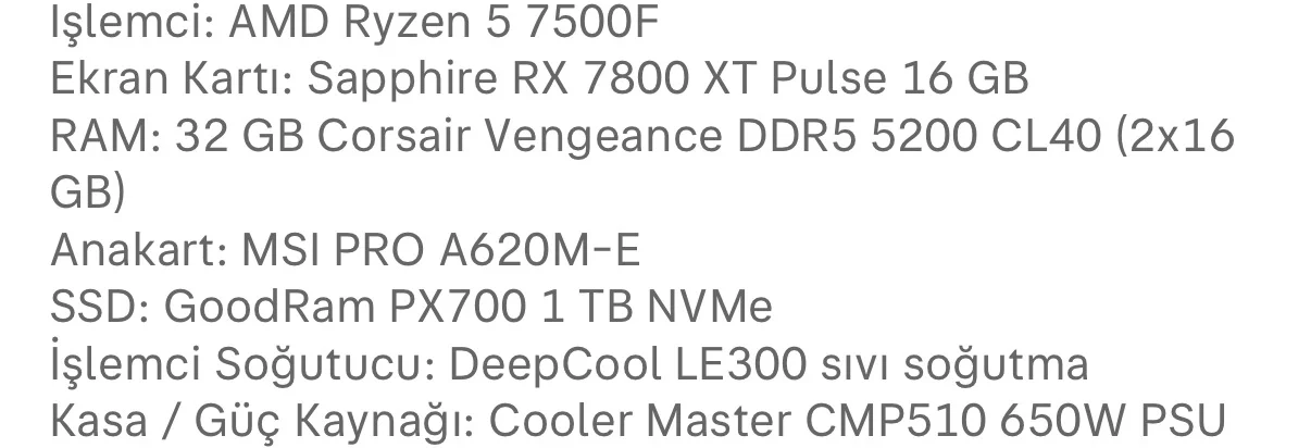

2.el böyle bir setup buldum arkadaşlar, değerlendirmeye almalı mıyım sizce?

En cok islemciye dikkat etmeniz gerekiyor eger amaciniz valo vb oynamaksa. Ekran karti 9060xt gibi bir sey olur (8GB bile kafi). Psu kaliteli olsun, anakart olarak ortalama bir b650 olur. X3D teknolojili bir islemci almanizi siddetle tavsiye ederim fakat kaliteli bir sogutucu olmasi lazim mumkunse sivi sogutucu olsun. Ram acisindan bu butcede mecbur 16GB olacak. Eger ddr4 istiyorsaniz 32 yapmayi dusunebilirsiniz (ddr4 ile 5 arasinda pek fark yok). Ssd olarak dramsiz 512GB bir ssd oneririm. Suan arastirma imkanim yok fakat bunlar en uygun parcalar olacaktir.
