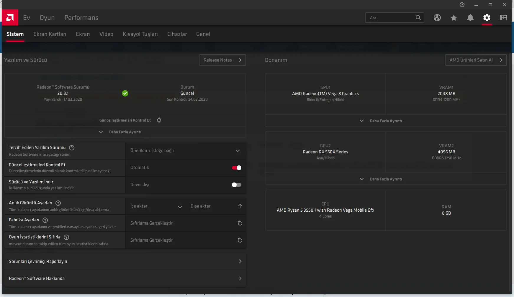

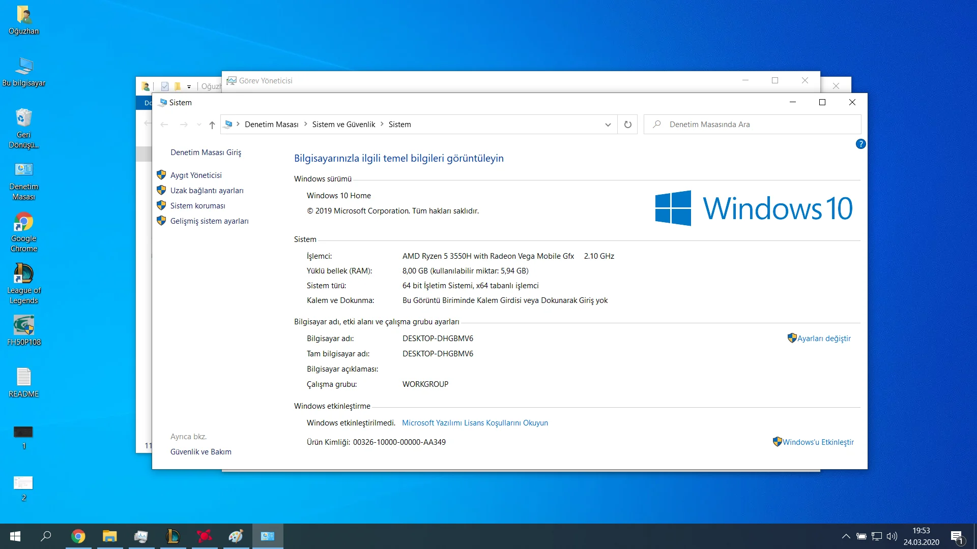

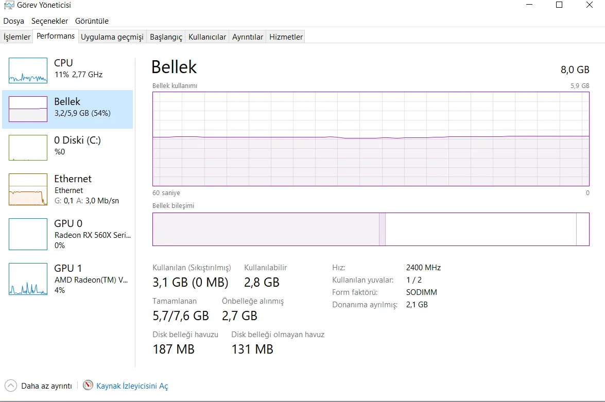

Merhaba arkadaşlar. Bugün Acer Nitro 5 AN515-43 modelini almış bulunmaktayım.
Bilgisayarım 8 GB olmasına rağmen 6 GB kullanıyor. Oyunlarımda FPS yüksek olmasına rağmen kasma hissiyatı oluyor. Driverları kurdum güncellemeleri yaptım fakat bir çözüm bulamadım.
AMD Ryzen 5 3550H.
RX 560X.
8 GB DDR4.
Edit: Bilgisayar 8 GB RAM görüyor fakat görev yöneticisinde 6 GB olarak gösteriyor.
Resimlerde burada
Lütfen yetkili arkadaşlar yardımcı olur ise sevinirim :(

Entegre ekran kartına 2 GB bellek ayırıyor gibi. Ama RX560X var birde. Çok saçma bir durum.

Merhaba ekran kartın kullanıyor olabilir

Paylaşımlı ekran kartları genelde ramden yiyor yani rami kullanıyor diye biliyorum

Başlat-Çalıştır-msconfig-Önyükleme-Gelişmiş Seçenekler-Bellek üst sınırı tiki işaretli ise kaldırın.
