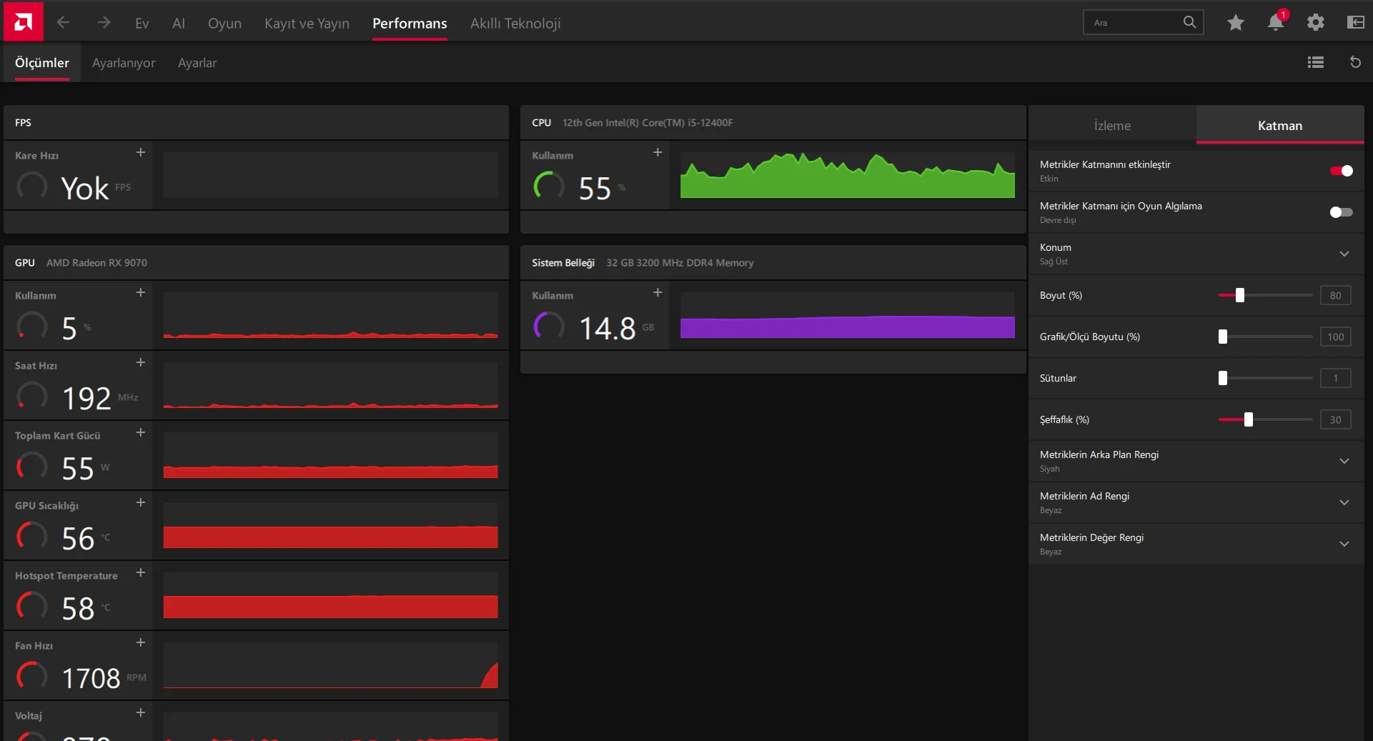

metrik katmanını etkinleştir yazanı açıcaksın. izleme bölümündende vram-voltage-watt görünürlüğünü aç, ben böyle kullanıyorum oc yapıyorum şu sıra ayar tutturana kadar gündelik açık bırakıp tepkilerini izliyorum.

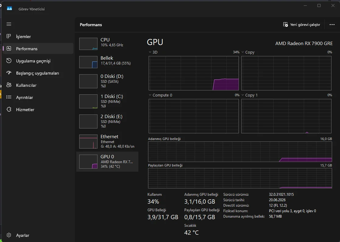

Arkaplanda gpu kullanan bir uygulama var sende, Windows uygulamaları, animasyonları veya driverdan kaynaklı olabilir ddu ile silip resmi sitesinden güncelle. Bu ss RL oynarken arkada 2 youtube videosu ve bikaç sekme açık halde bu arada performans moduna alınca pc yi böyle olabiliyor. Windowsta açıksa kapat zaten gpu gerektiren bir şey olduğu zaman kullanıyor, pek bi makarası yok gereksiz uyanık tutuyor.
Discordun overlayi kullanıyor bende de bazı oyunlarda fpsin yarısını yiyordu. Onu kapatman gerek

Ekran kaydı alma açıksa normal, Watt değeri düşük kalıyor zaten. Başka bir şey de olabilir watt cok yüksek değilse takılma
