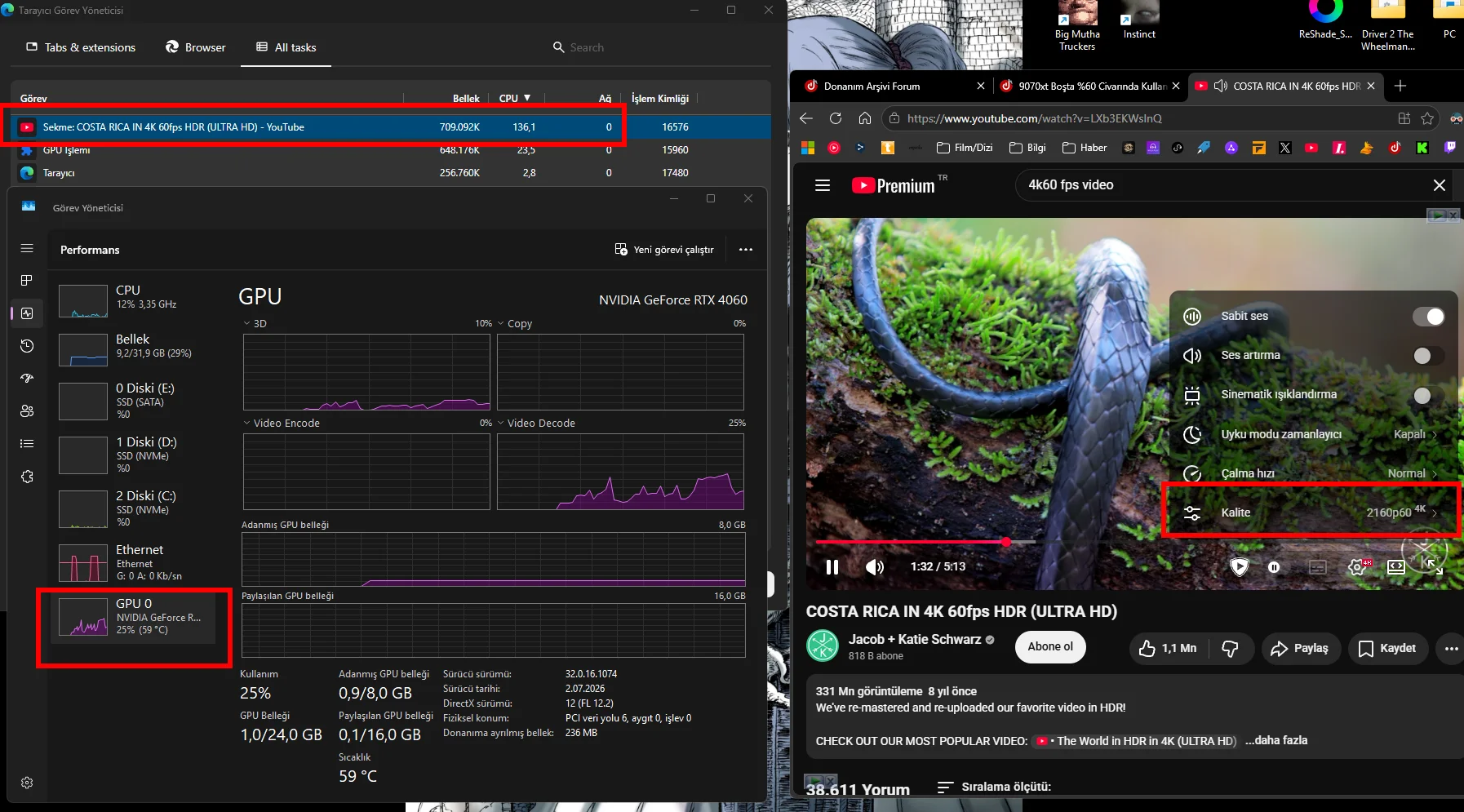

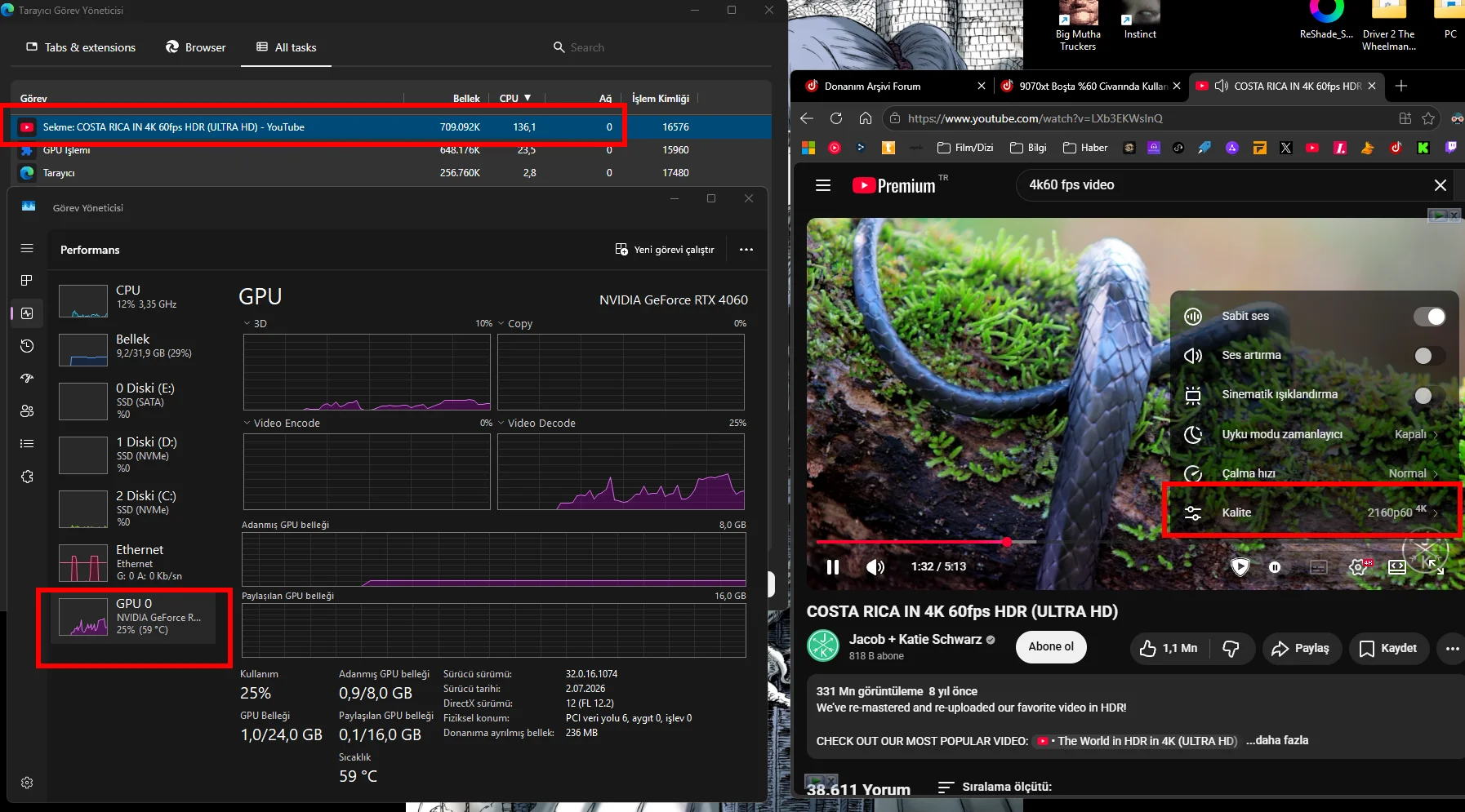

İşlemleri at bakalım boşta diyorsun, ama video izliyorsan tarayıcılar GPU kullanır. YouTube artık AV1 Codec zorunlu tutuyor. Bu codec iyi sıkıştırma sağlayıp, YT gibi sunucu sahiplerinin işini kolaylaştırırken, AV1 codecler eski kullandıkları codeclere göre daha fazla CPU, GPU kullanıyor. Bu yüzden mesela Twitch, Kick falan tamamen AV1 geçemiyorlar, çünkü izleyici kitlesinin bilgisayar, telefon cihazlarının çoğunun AV1 desteği veya kaldıracak gücü yok.
Kısaca Discord, Spotify, Steam veya Tarayıcı gibi GPU gücünden yararlanan Chromium tabanlı uygulamalar CPU ve GPU tüketir. 1080P, 2-4K videolar veya 60 FPS videolar da ekstra fazla GPU tüketir.
Yazılımsal olarak da şunları uygulayabilirsiniz. Ama bence sorun yok, sadece insanlar genelde oyunlar GPU tüketir sanıyorlar.
Veya canlı yayın falan izliyorsanız, canlı yayın sohbetleri çok akıyorsa genelde bellek ve diğer kaynaklarda sızıntıya yol açıyor. YouTube özellikle bozuk bu konuda, oynatma listeleri falan çok uzunsa yaşatıyor. Yamalı don gibi bir şey, YT Müziğin de aslında bu kadar ilerleyememe sebebi bu. YT temelinden ayırmıyorlar ve oranın sorunlarını yaşamaya devam ediyorlar.

Hocam peki görev yöneticisinde böyle gözükmesi normal mi o zaman
