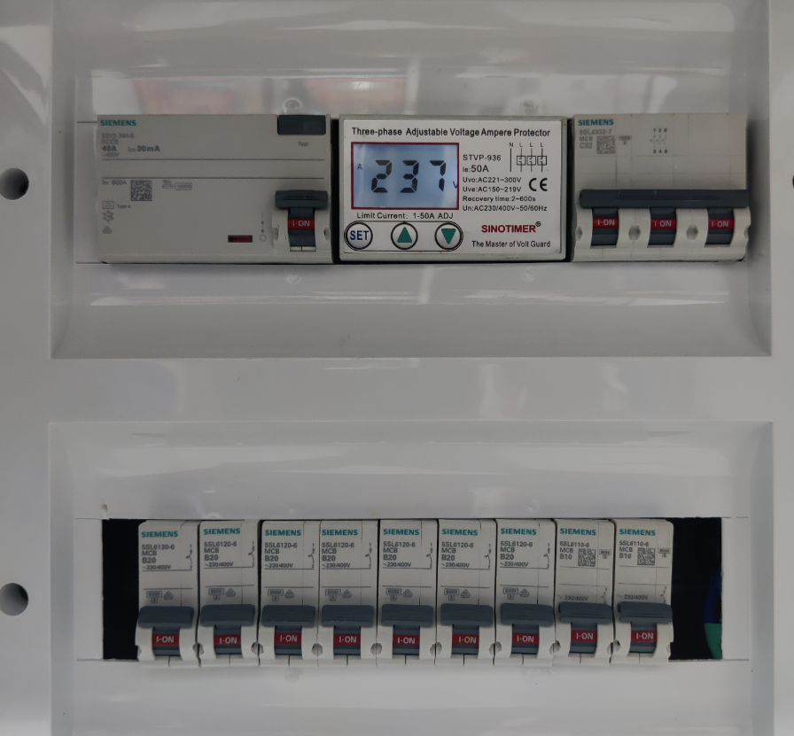

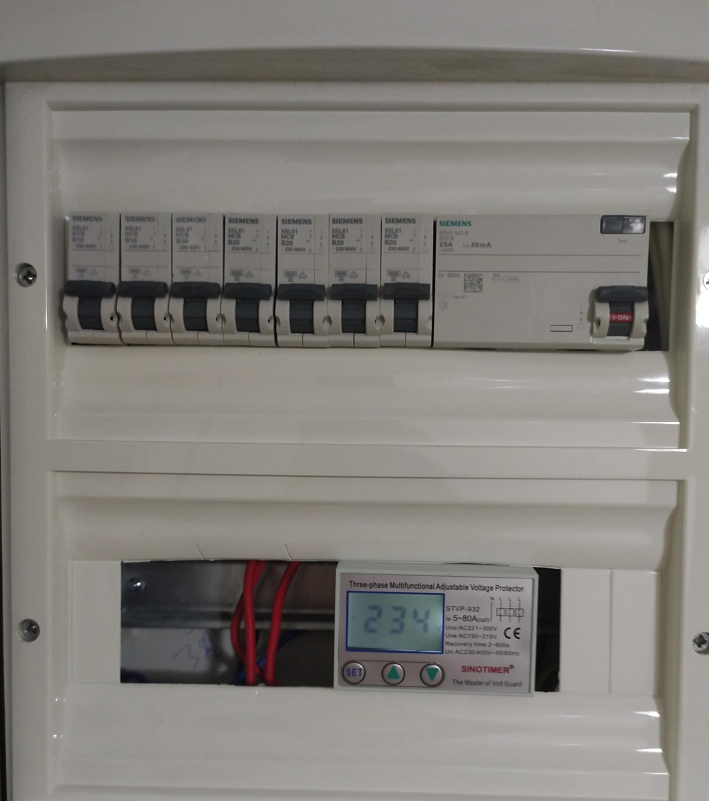

joule ve akım koruma elektronik cihazı korumaz önemli olan Voltaj Koruma ve Doğru Seçilmiş Kaçak Akım Rolesidir
2023 te ortalarında açtığım konu 101 TL Gerilim ve Akım Koruma Rolesi
Monofoze
Trifaze
şu sisteme şunu da eklemiş olsaydın 10 numara olmuş derdim
