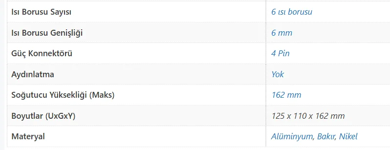

bu soğutucu diğerine kıyasla 6mm kadar daha yüksek stok soğutucudan bıkmışsınızdır çok iyi anlıyorum lakin ölçmeden satın almayın derim. 1 gün daha sabredin o şekilde satın alın. Çünkü kasanın hiçbir sitede kaç mm yüksekliğinde soğutucu desteklediği yazmıyor

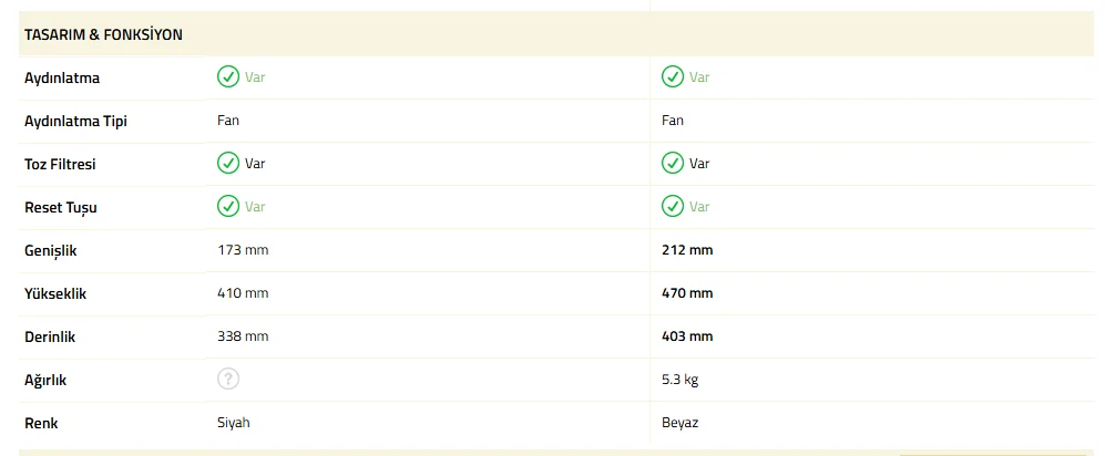

Hocam emin olmak adına benim kasayla karşılaştırdım. Benimkinin özellikleri soldaki. Kullandığım souğutucunun özelliklerini de diğer görselde görebilirsiniz. Cama sıfır oluyor ama sığıyor, sizinki de her türlü sığar.
173mm arka kablolama alanı hariçmiş. Ölçtüm, orasıyla beraber 187mm oluyor ama sonuç değişmez yine de.
hocam bende ölçtüğümde 23 e yakın bisey gelmişti aslında muhtemelen benimkide kablolama harici boyutu sayenizde kafamda soru kalmadı hocam birde attıklarım arasından hangisini alayım sizce aralarında fan ve boru farkı var
