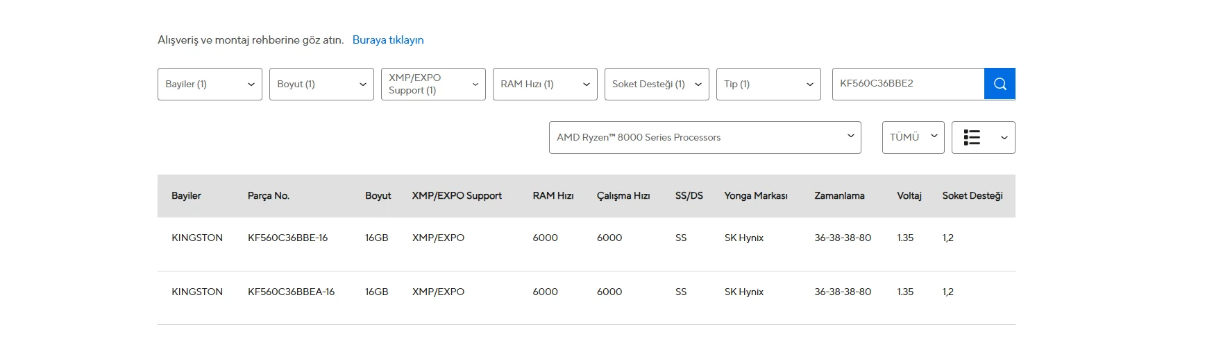

Merhaba arkadaşlar geçtiğimiz cuma günü PcKolik sitesinden Bu sistemi satın aldım ve bugün geldi.
Sistemin parçaları sitede değişmiş bilginiz olsun.
Sistemin içinde gelen ramlerin kodu:
Kingston Beast Expo 16GB DDR5 6000MHz CL36 KF560C36BBE2-16TR PC Ram
Anakartım:
ASUS Prime B650M-R 7000Mhz(OC) RGB M.2 AM5 mATX DDR5 Anakart
Bilgisayar bi garip çalışıyor gibi geldi ramlerden şüphelendim expo açtım kaydetip kapattım anakart kendini resetledi. 4800 de çalışıyor sadece anlayacağınız. sitesine baktım bu ram kodunu uyumlu ramlerde göremedim. Firmayla iletişime geçmeden önce yapmam gereken bir şey var mı? Ramler uyumsuz mu? Destek olursanız sevinirim.

Benim ramin kodunda fazladan 2 yazdığından dolayı işkillendim acaba desteklemiyor mu dedim hocam. Bunun öncesinde böyle bir problem yaşamıştım.
