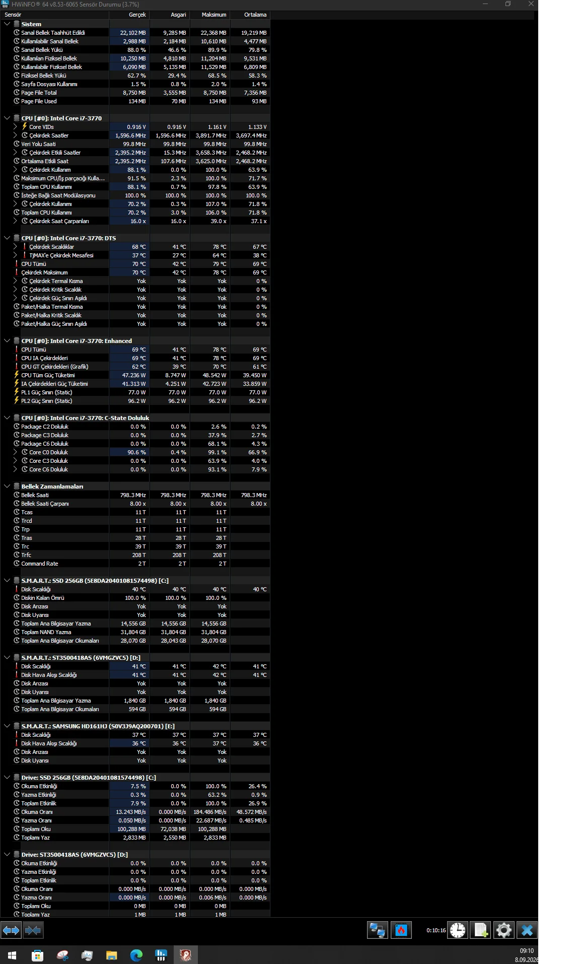

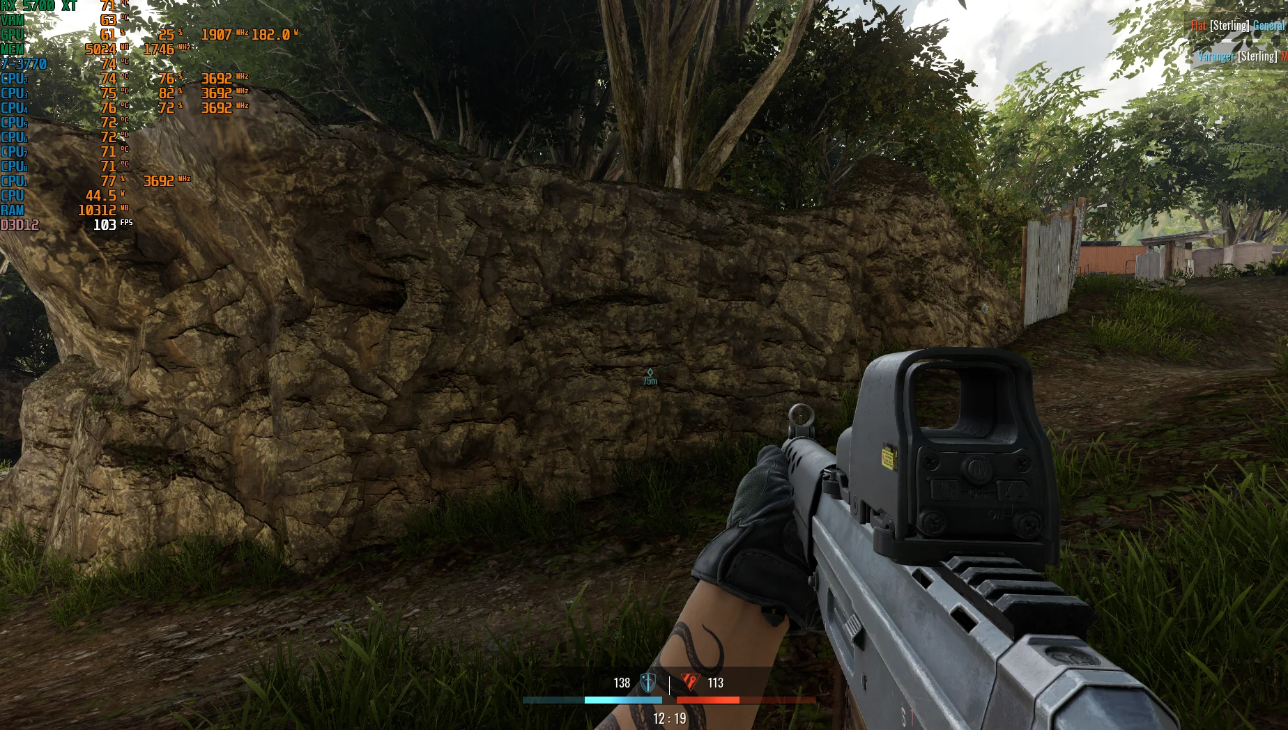

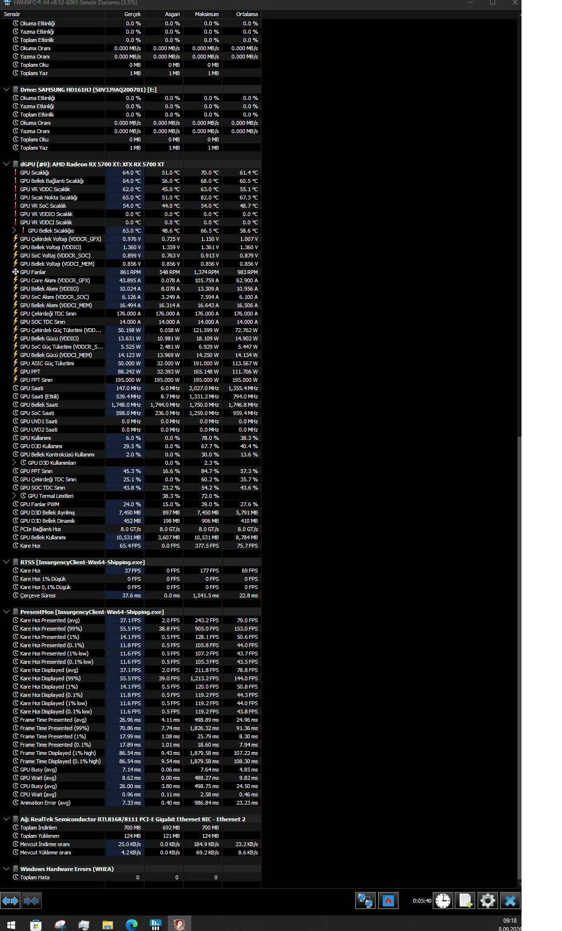

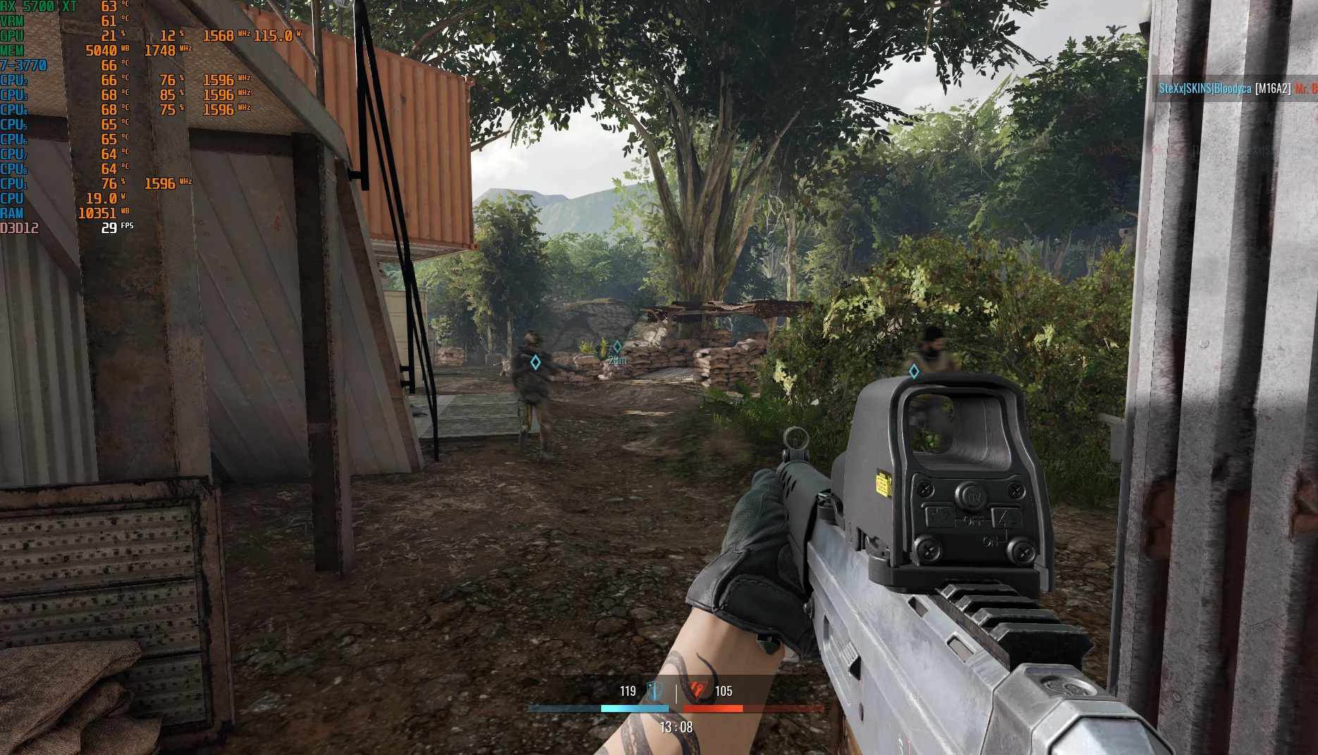

Merhabalar oyundayken genellikle 5-10 dakika sonra Anlık fps İşlemci ve ekran kartı kullanımı düşüyor. Tabi fps 90 100 iken birden 20 oluyor. Sonra tekrar 2 dakika sonra düzeliyor. Aşağıya işlemci ve ekran kartının düşükken veya değilken fotoğrafını da bırakıyorum.

İşlemcin 2012 yılından kalma ve oynadığın oyun da galiba modern shader sistemleri içeren bir oyun. Kısaca çözüm AM4 bir anakart, DDR4 bellek (mümkünse 2x16 GB halinde 32 GB) ve Ryzen 5600 bir işlemci yeterli olacaktır.
TurboX hazır sistemlerine de bulaşmayın.
İkinci elden AM4 anakart ve 5600 3-6K civarına bulabilirsiniz diye düşünüyorum. Bellek için de keza bakın.
Görsel arama oyunu Arma 3 olarak gösterdi. Arma 3 eski bir oyun olsa da, döneminde çoğu sistemde çalışmayan ağır bir oyundu. Halen bile çok iyi gözüküyor bence. Yani o dönemde iyi bir sistem istiyordu.
Yine de yazılımsal olarak birkaç tavsiyem var. İlk olarak bağlantıdaki konuya göz atın ve mümkünse her önerdiğim şeyi yapın. İkincisi FPS düştüğünde 3-5 saniye böyle ses falanda takılıyorsa, anakart ısınıyordur. Kasanız eski bir şeyse, yani ön tarafı mesh değilse fanlı bir ucuz mesh kasa bayağı rahatlatır. Ayrıca kasanın yan kapağını açık bırakmak da VRM ısınması kaynaklı stutteri çözecektir.

Hocam merhaba oyun insurgency sandstorm. Şu an ne yazık ki anakart, işlemci ve ram değişecek param yok. Hali hazır sistem ile idare etmeye çalışıyorum. kule tipi soğutucu vardı ben de onun braket ayakları kırıldı ben de bir yöntem ile oturdurdum fakat üstten boşluk var baya denemek için de kasanın camını çıkardım bir problem görünmüyor gibi. Fakat tam anlayamadım

Hocam kasa açık yüksek ayarlar da minimum 70 - 100 arası alıyorum. Ve camı çıkarıp oynadığım zaman öyle bir sorun olmuyor. Demek ki ısınmadan dolayı oluyor braket ayağı istemiştim bugün gelecek macun yenileyip ayağını tam oturmuş bir şekil de takıcam umarım cam kapalıyken sorun çıkarmaz. Camsız kullanmak istemiyorum çünkü
Kasanın ön fanları ve mesh değilse ona da bakın. İşlemci soğutucusundan çok VRM ısınırsa genelde bu takılma yaşanıyor. Eğer kasa iyi soğumuyorsa, yazları en azından cam açmanın faydasını görürsünüz.
