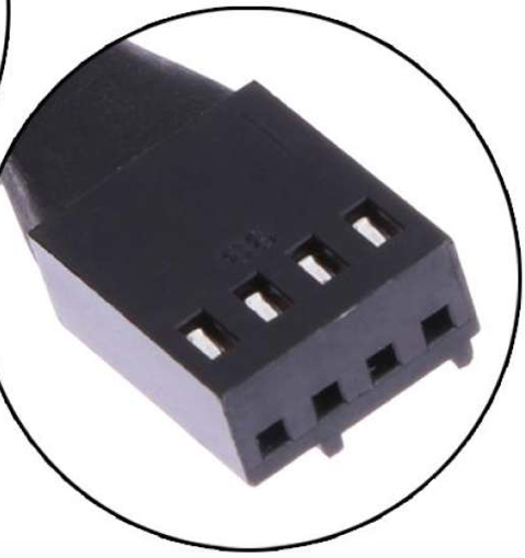

2- Sıvı soğutucunun fanlarını ne şekilde bağlamalıyım? 2 kablo çıkıyor, alttaki fotodaki kablo güç kablosu oluyor galiba. 2 fandan çıkan bu kabloları tek kabloya çeviren kabloya takıp, bu kablonun diğer ucunu CPU_FAN girişine takıyorum, doğru mu? Alternatif üstteki kutu içeriği fotosunda bu kabloları birleştirmeye yarayan aparat var, onu mu kullanmam lazım? Yoksa ikisini birleştirip anakarta bağlasam yeterli mi, anakarttan güç alabiliyor mu 12v fanlar? Üstteki aparatı takarsam sata bağlantısından güç alıyor.

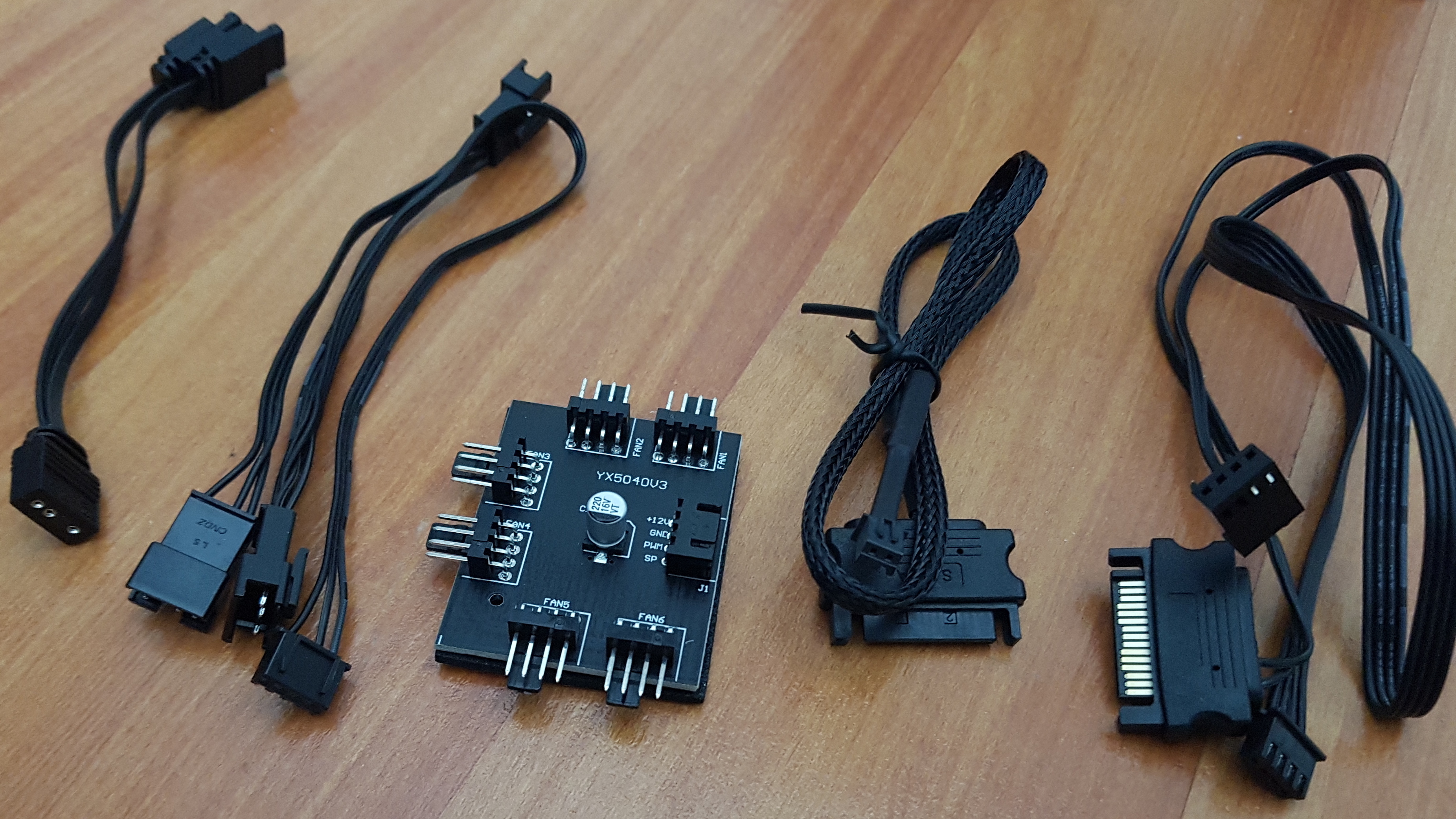

4- Kasanın güç kablolarını, sıcaklığa göre otomatik fan hızı ayarlanması için ne şekilde takmam gerekiyor? Üstte fan kutu içeriği fotosunda bir tane aparat var bu kabloları birleştirmeye yarayan, 4 tane kasa fanının güç kablosunu buraya bağlayabilirim hız kontrolü için. Bu kontrolcüden bir kablo çıkıyor ve ikiye ayrılıyor. Bir ucu sata kablosu, 12v güç almak için. Diğer ucu ise alttaki soketli kablo, içinde 2 tane kablo var- fotodaki gibi 4 değil, 2si boş. Bu şekilde doğru ise, bu alttaki soketi anakartın hangi girişine takmam gerekiyor? Tüm fanların güç kontrolü için hangi soketi takıyoruz, sys fan mı? Ben önceden her fanı tek tek sys_fandan bağlamıştım, görüntü kirliliği oluşturuyordu.
Evet o fandan çıkan resmini koyduğun 4 pinli kabloyu çoklayıcıya taakcaksın sonra çoklayıcıyında CPU FAN a takacaksın

Kasanın güç kablolarını, sıcaklığa göre otomatik fan hızı ayarlanması için ne şekilde takmam gerekiyor? Üstte fan kutu içeriği fotosunda bir tane aparat var bu kabloları birleştirmeye yarayan, 4 tane kasa fanının güç kablosunu buraya bağlayabilirim hız kontrolü için. Bu kontrolcüden bir kablo çıkıyor ve ikiye ayrılıyor. Bir ucu sata kablosu, 12v güç almak için. Diğer ucu ise alttaki soketli kablo, içinde 2 tane kablo var. Bu şekilde doğru ise, bu alttaki soketi anakartın hangi girişine takmam gerekiyor? Tüm fanların güç kontrolü için hangi soketi takıyoruz, sys fan mı? Ben önceden her fanı tek tek sys_fandan bağlamıştım, görüntü kirliliği oluşturuyordu.
PWM Çoklayıcısı satın alacaksın ve o PWM çoklayıcısını herhangi bir SYS FAN girişine takacaksın. Sonra çoklyacının diğer uçlarına da fanları takacaksın. Bu şekilde tek 1 tane SYS FAN girişinden bütün fanlarının hızını kontrol edebilceksin ve çoklayıcı olduğu için görüntü kirliliği olmayacak.
Fanların yanından alttaki fotoda ortada görünen parçadan çıktı, bu çoklayıcı oluyor herhalde, bunu kullanabilir miyim?
Kullandım diyelim, çıkış ucuna takılan kablonun bir tane sata, bir tane de alttaki fotodaki kablodan çıkıyor ama 2 pin dolu - 2 pin boş. Bunu sys_fan a mı takmalıyım? Bir defa bu şekilde denedim ama fanlar hep full hızda çalıştı.
Evet o parça çoklayıcı, ama o çoklayıcıya PSU dan veya anakarttan güç vermezsen çalışmaz. Fanları çoklayıcıya tak sonra resimde çoklayıcının bir sağındaki sata kablosunun bir ucunu çoklayıcının üstündeki farklı olan girişe takacaksın sanırım, diğer ucu ise zaten psu ya girecek ama kontrolcüye sata dan güç verirsen fanların hızını kontrol edemezsin onun bir de başka bir kablosu olmalı anakarttaki sys fan girişine takabilmen için resimlerle anlamak ve anlatmak biraz zor ama şunu söyleyeyim eğer hızını kontrol etmek istiyorsan elinde sonunda bir şekilde anakarttaki sys fan veya cpu fan girişine bir şekilde takman lazım

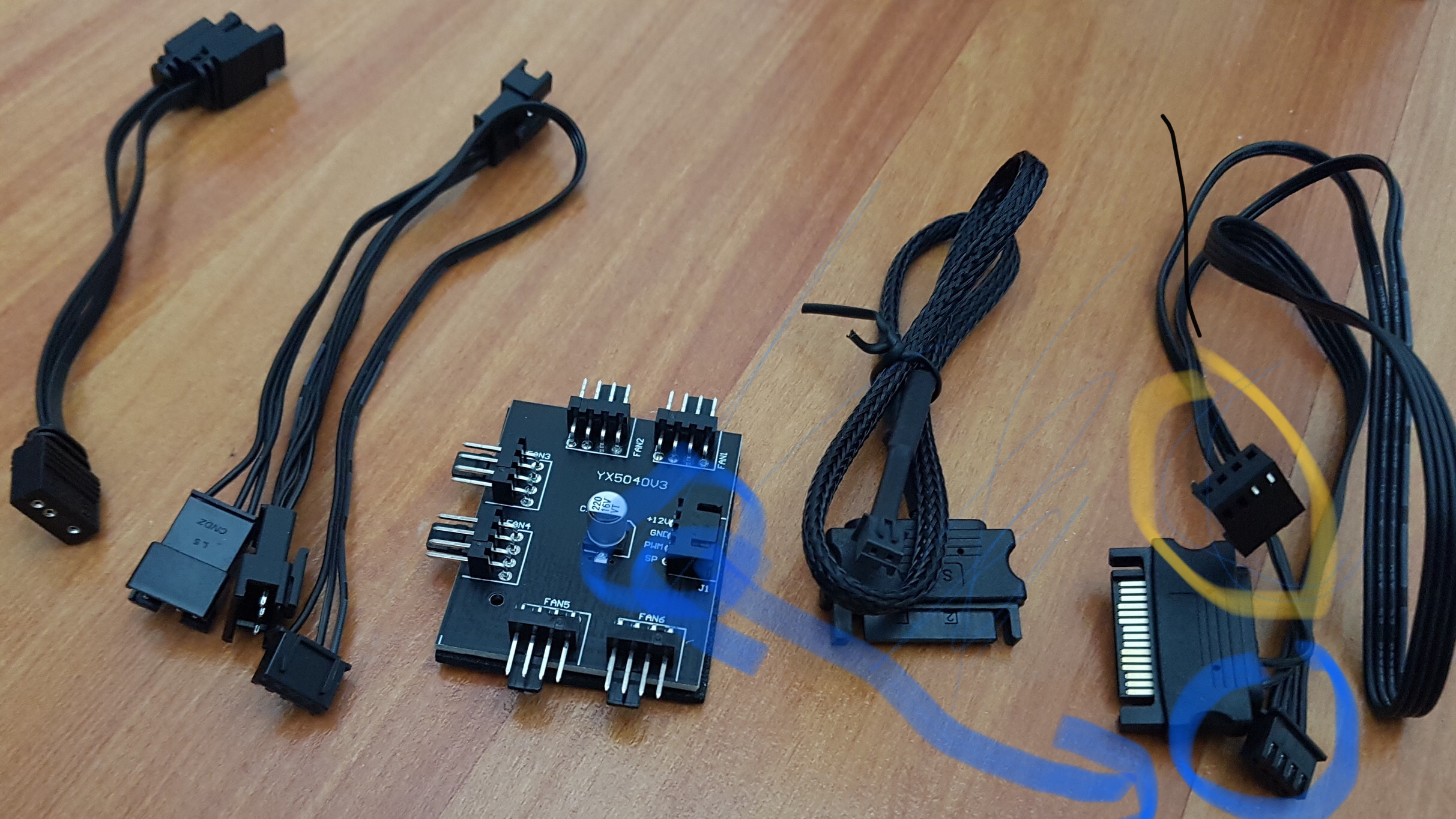

Ama o kontrolcüden 2 kablo çıkıyor. 12v-GND yazan 2 kablo sata kablosuna giriyor. Fakat PWM-SP yazan 2 kablo aşağıdaki gibi bir çıkışa sahip. Bunu çıkışı sys_fan girişine takınca mantıken güce satadan, hızı anakarttan alması gerekmez mi?
Sarıyla işaretlediğim kablonun ucunu anakarttaki sys fan girişine tak. O mavi ile işaretlediğim kısımları birbirine tak. Sonra çoklayıcının 6 tane fan girişine de 6 tane fanı tak. Bu şekilde anakarttan kontrol edebilirsin. Bir de o kabloyu sata ya takcaksın tabi ki
6 Kasım 2021
289
  • #8
Aynen hocam, şimdi oldu teşekkür ediyorum size çok çok.
Şurda sarı ile işaretlediğim konektörü takıyorsun değil mi
