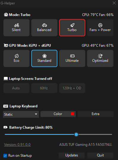

edemedim adamın gösterdiği registery şeyini yaptım fakat olmuyor denedim bayağı ama hala gözükmüyor
25 farklı video izledikten sonra çözdüm farklı bir yerde ayar varmış

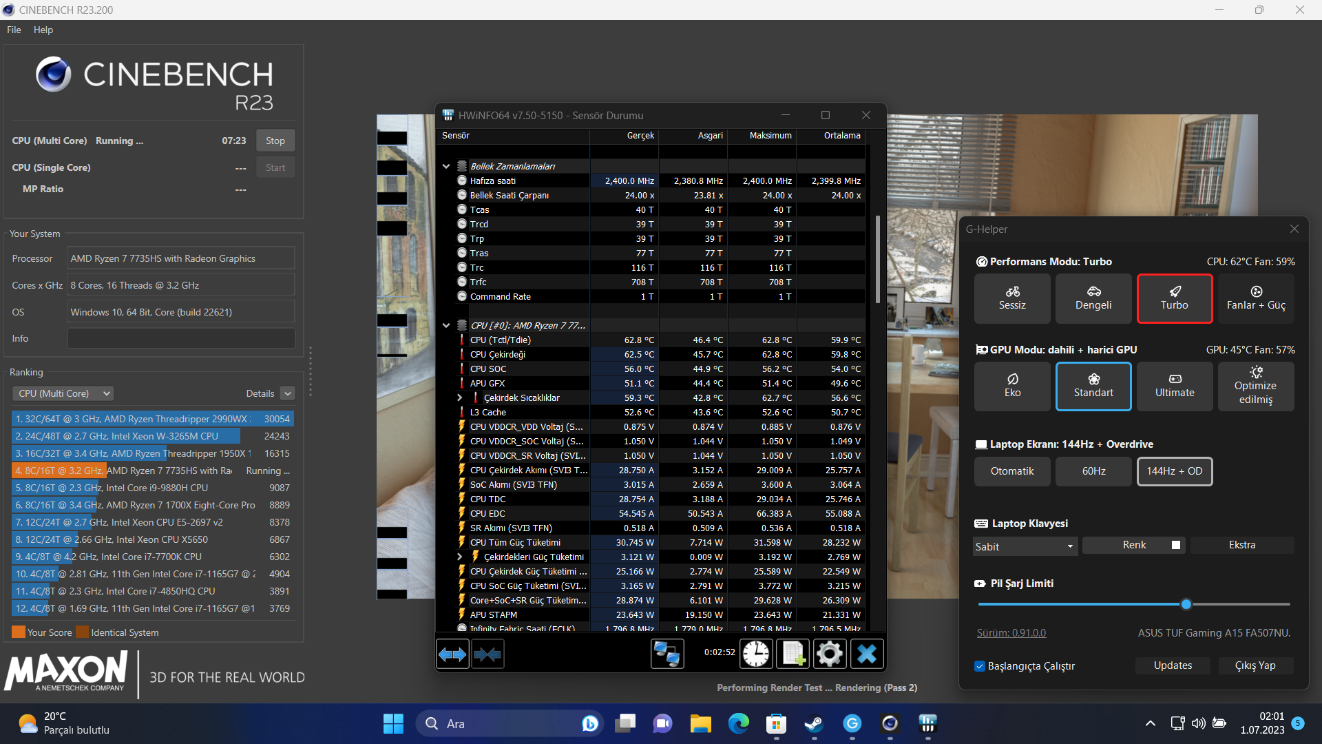

enable yaptıktan sonra bir daha. anlık ısıya bakmayın o düştükten sonra ss aldım
Güzel değer eskisine göre farkı anlamışsındır
Birde dengeli dene fan sesi daha az olur cpu sicakligi rahatsiz da etmez seni
3k fark var arada az mı fark? değil hocam arada ciddi fark var

En yüksek hali kaç hocam. Eskisine gore nasil?
Hocam onu oyundan oyuna değiştirin gidipte cs go da 200 yerine 150 alıyorum diye fan sesi dinlemeyin. Sadece tavsiyemdir siz bilirsiniz.
en yüksek 14k üstü görmüştüm şimdi 10k bu nedir. Ağır bir şekilde fark var. Undervoltage denesem olur mu acaba değişiklik?
fan sesi benim için sıkıntı değil zaten sıkıntı olan şey sıcaklık. fan isterse sürekli 100de kalsın sıkıntı olmaz benim için fakat ben sadece oyun oynamıyorum render vsde alıyorum ve sürekli 95de kalıyor işlemci o çok sıkıntı bir yerden sonra klavyede ısınıyor
Hocam bence denemeyin risek atmayın g-helper daki notu görmuşsunuzdur zaten. Fark olacagi zaten kesin komple kapatiyorsunuz disabled yaparak. İste burasi size kalmis disabled yapip makul bir sicaklikta oynamak isterseniz siz bilirsiniz.

işlemci 85 üstüne çıkmadıkça benim için sıkıntı yok onu bir şekilde halletmem lazım
Hocam bu sekilde disabled olarak kaç derecede ?
Enabled 95
Ya disabled
Hocam fark varken skordan değil sıcaklik farkindan bahsediyordum.
Enabled 95
Ya disabled
disabled 60 derecenin üstüne çıkmadı

kanka aynı laptop bende de var zalman ns3000 soğutucuyla son kademede teste soktum az önce, test sırasında hep 95 derecede kaldı ama laptopun kasası soğuktu yani testten hemen sonra da sıcaklık hızlı bir şekilde düştü, şu anda 49-52 derece arasında gidip geliyor.

kaç puan çıktı?
