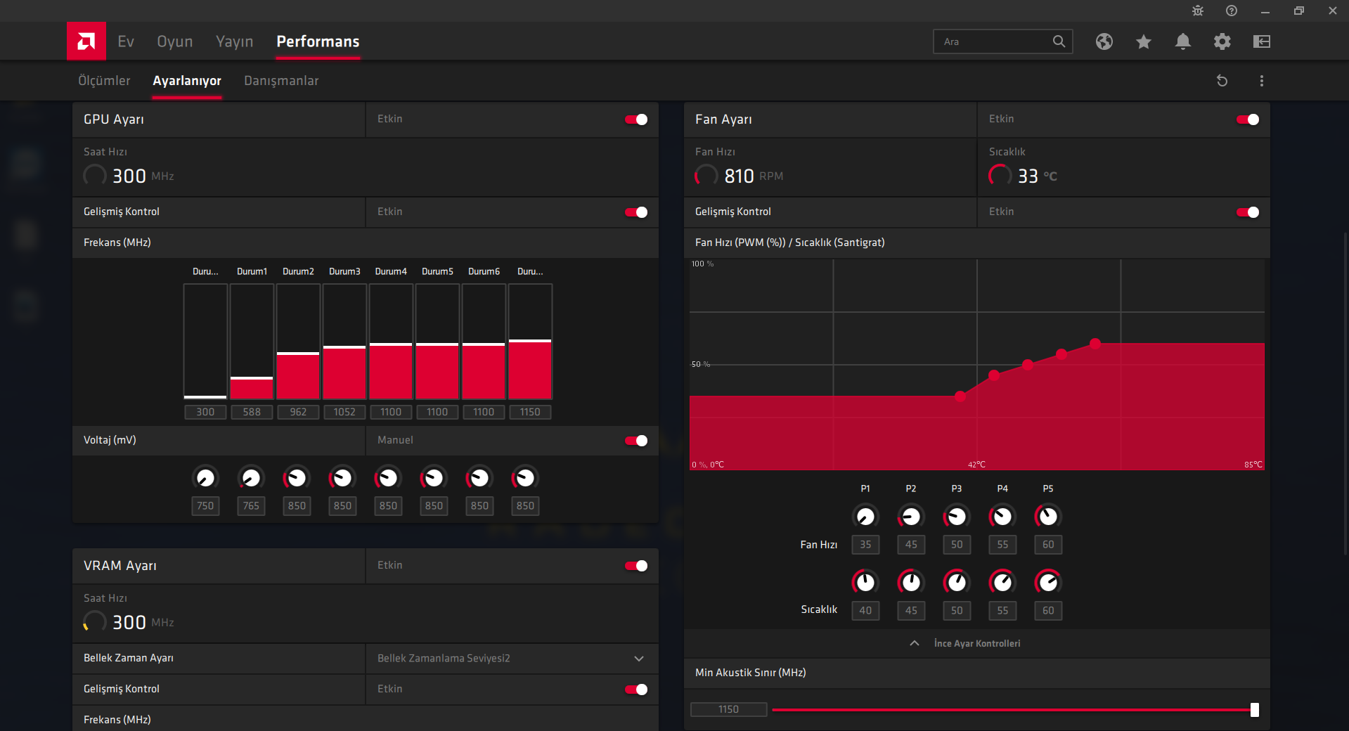

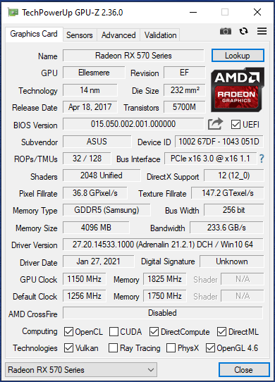

Selamlar. 2 gün önce 800 TL'ye Adeksstore'dan 2. el, 6 ay miningte kullanılmış ASUS RX 470 MINING 4G model kartı aldım. Vega'yı sattığımdan bir süre bu arkadaşla idare edeceğim. İlk olarak Samsung belleğe uygun ASUS RX 570 Expedition 4G VBIOS'u bulup yükledim:

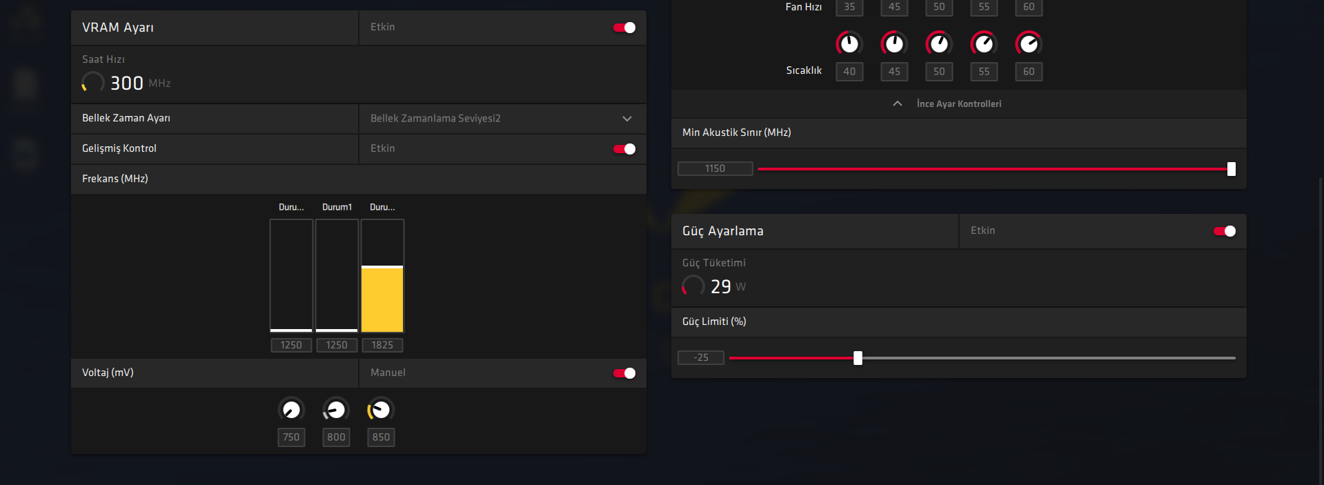

Ardından biraz undervolt ve underclock yaptım. Faz başına tek mosfet var bu modelde, biraz da şart.

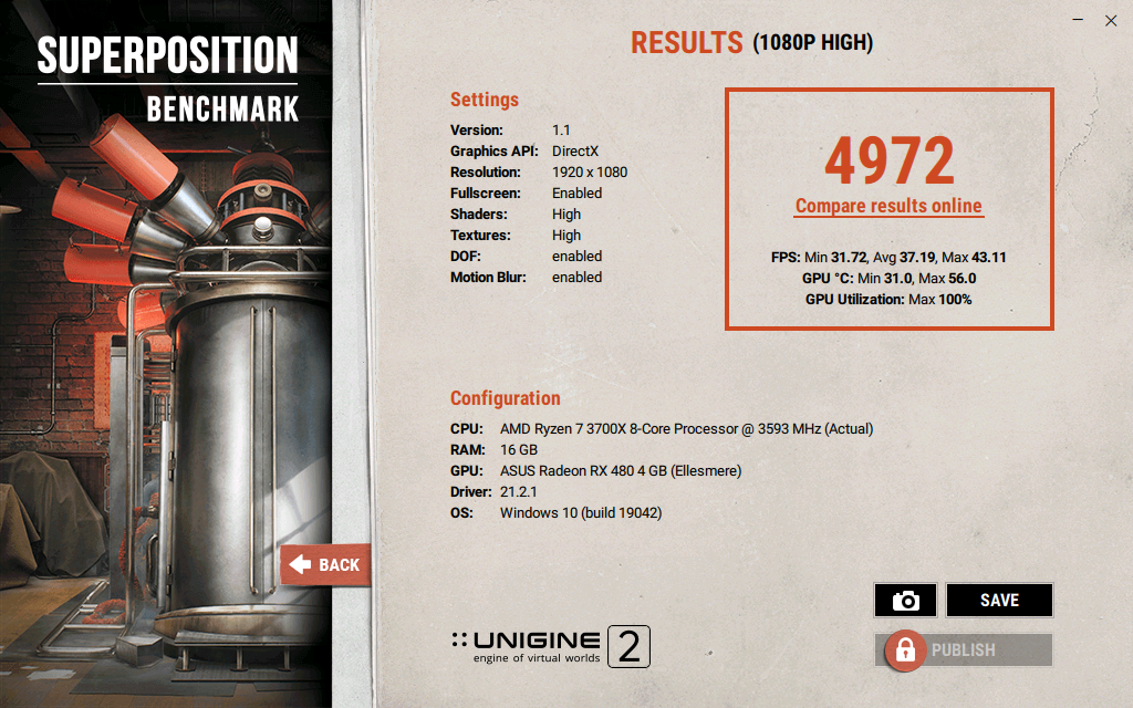

Ve test zamanı :) Test aracı olarak Unigine Superposition kullandım.
  • 1080P Extreme
  • 1080P High
Görüldüğü gibi fanlar %55 civarlarında olmasına rağmen maksimum sıcaklık 56 derece oldu. Güç tüketimi de gözlemlediğim kadarıyla 70W civarlarındaydı. Kart bulmanın zor olduğu bu zamanlarda mining model kartlar kesinlikle değerlendirilebilir. Yanında riser kart da geldi, elbette işime yaramayacağımdan satacağım. Toplam fiyattan düşersek 750 TL'ye denk gelmiş olacak. Kartta beni en şaşırtan kısım termal performansı oldu. Cidden bu kadar serin çalışmasını beklemiyordum. Performansından şimdilik memnunum. Tek problem DVI-D ile bağlandığından resmi FreeSync desteği yok ve kartta tek çıkış var. Elbette DVI-D üzerinden FreeSync zorlanabilir ancak dual link kablo gelene kadar bekleyeceğim.
