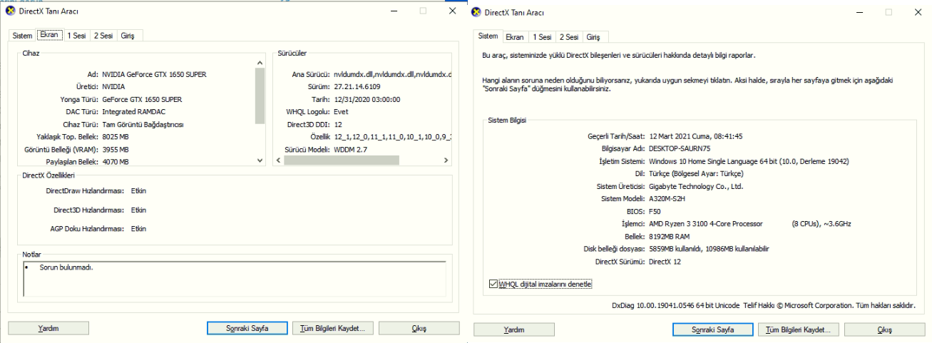

Arkadaşlar selam sistem şu:
Bu sisteme sahip insanlar Forza Horizon 4'te en yüksek ayarlarda %95 gpu kullanımıyla 90-100 FPS alıyor. Benim sistemde ise %60-70 gpu kullanımı oluyor ve 60-70 fps anca alıyorum. Ekran kartı driverını güncelledim. Bilgisayarı tarattım ettim ama FPS yükselmiyor. Ayarlardan fps limitini de kaldırdım yarışlarda 60 fps'lere kadar düşüyor ne yapacağımı şaşırdım artık.

FH4 için 8gb ram yetersiz.

Başka testlerde ise En yüksek ayarlarda 9 GB RAM kullanımları görülüyor. RAM yetersiz geliyor muhtemelen. Oyun içinde ram kullanımı ne kadar? Büyük ihtimal kısıtlanıyor.
Benim de aklıma o durum geliyor açıkçası fakat afterburner yazılımı Forza Horizon'da çalışmıyor başka nasıl tespit edebilirim? Ekran kartında bir darboğaz söz konusu gibi RAM'de darboğaz yapıyor mu_?

1-psu olabilşr emin değilim
2-adamın ramı kaç mhz çalışıyor ve cl değeri ne
3-işlemcisi oc li mi
4*işlemci iyi soğutuluyor mu
5-ekran kartı oc varmı
6-ekran kartı sıcaklığı ne
7-ramleri dual chanel mi single mi
9-ısı durumları
bunlar hep etkiler

PSU kaynaklı bir durum olsa diğer oyunlarda da mutlaka sıkıntı yaratır. Adamda tek kanal 3000 mhz ram var. İşlemci ve ekran kartı arasında bir darboğaz durumu yok.
FPS Monitör olabilir. Bir de darboğaz olması için ekran kartı kullanımı düşük, işlemci kullanımının yüksek olması lazım. RAM'de kısıtlanabileceğinden darboğaza benzer bir şey olabilir evet.
