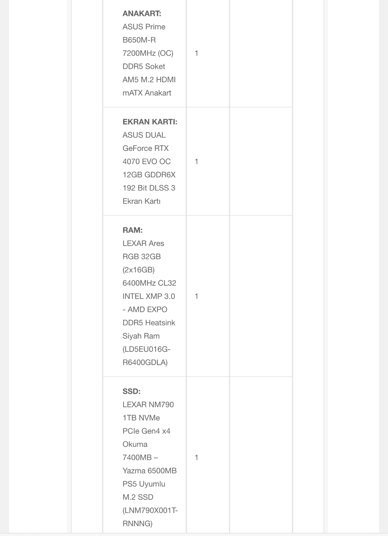

Sistemin ana parçaları bu.
Expo açtım.
Memory context i de dün açtım.
Mesela bilgisayarım 30-35 saniyeleri bulurken 14-15 saniyeler arasına indi.
Ama 3-5 saniyede hemen açılması gerekmez mi?
Parçaları mı uyumsuz eke bıraktım.
Bir de biosu resetlersem pc nin her şeyi silinmez mi?
    238 KB · Hit: 26
DDR5 sistemlerin hepsinde böyle bir durum mevcut. Mesela benim sistemin açılışı günü gününü tutmuyor. Bir gün 10 saniye de açılıyor, bir gün 15 saniye, bazen 30 saniyeleri buluyor.
15-20 saniye DDR5 platformu için bence çok iyi bir süre. Neyine takıldın bu kadar anlamadım?
DDR 4 hir sistem kullanıyordum o 10 saniyelerde açılıyordu bu topladığım sistem uçar demiştim onun gibi açılmadığı için kötü bir sistem mi topladım diye düşündüm biraz.. sistemi eke bıraktım.

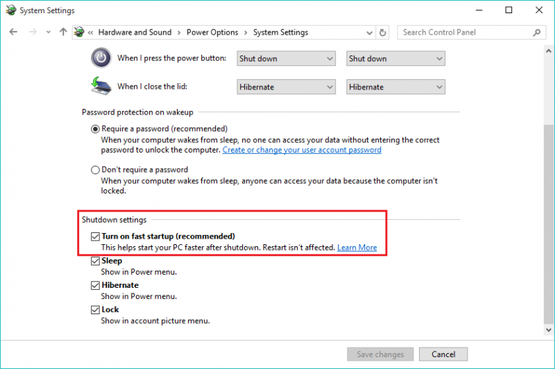

Denetim masasında hızlı açılış özelliğini aktif ettiniz mi
Güç modunu en yükseğe aldım fakat böyle bir şeyden haberim yok. Nereden olduğunu tarif edebilir misiniz? Eve gidince bir bakayım.
Denetim masasında güç seçenekleri içinden açılıyor.
