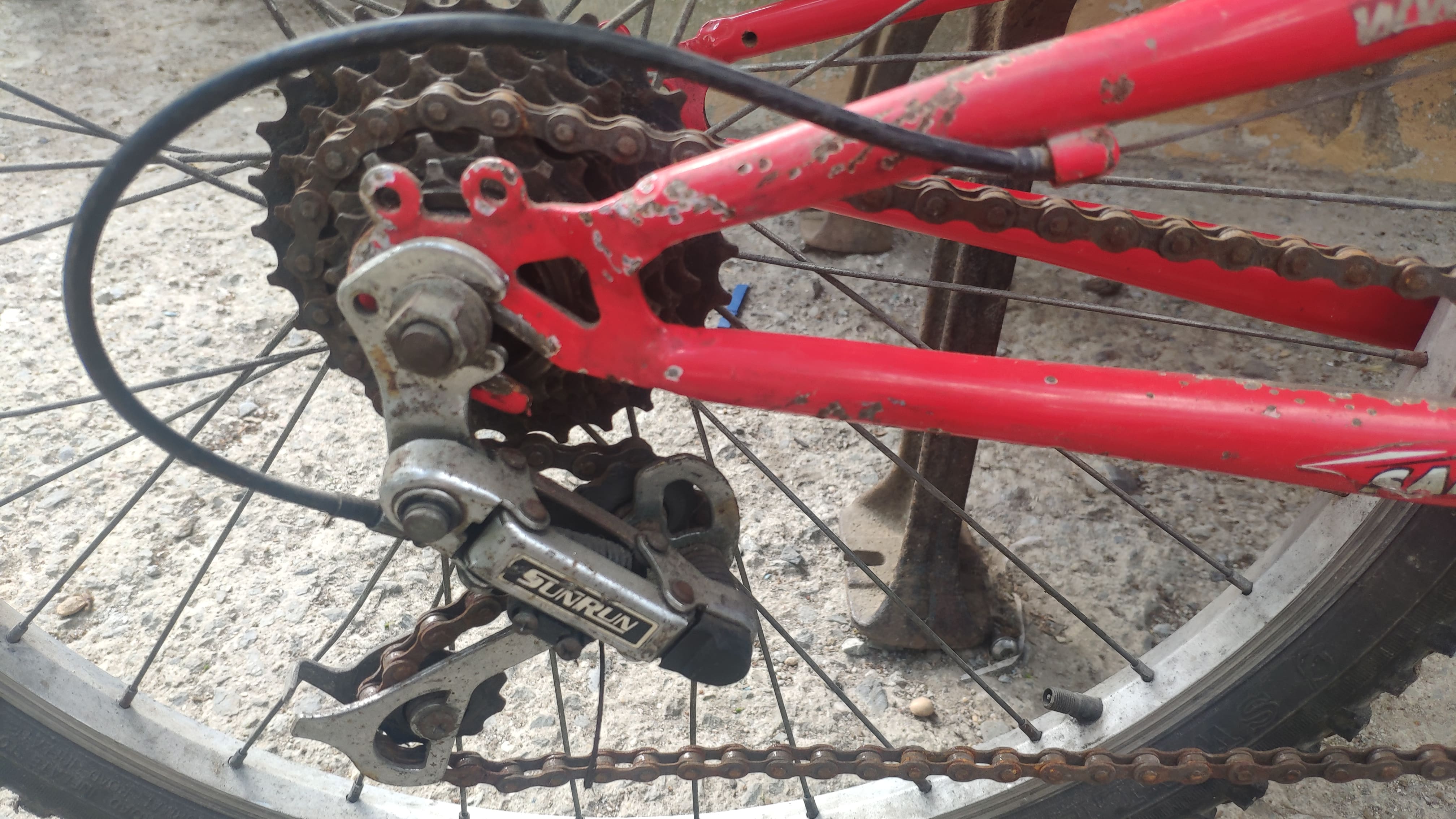

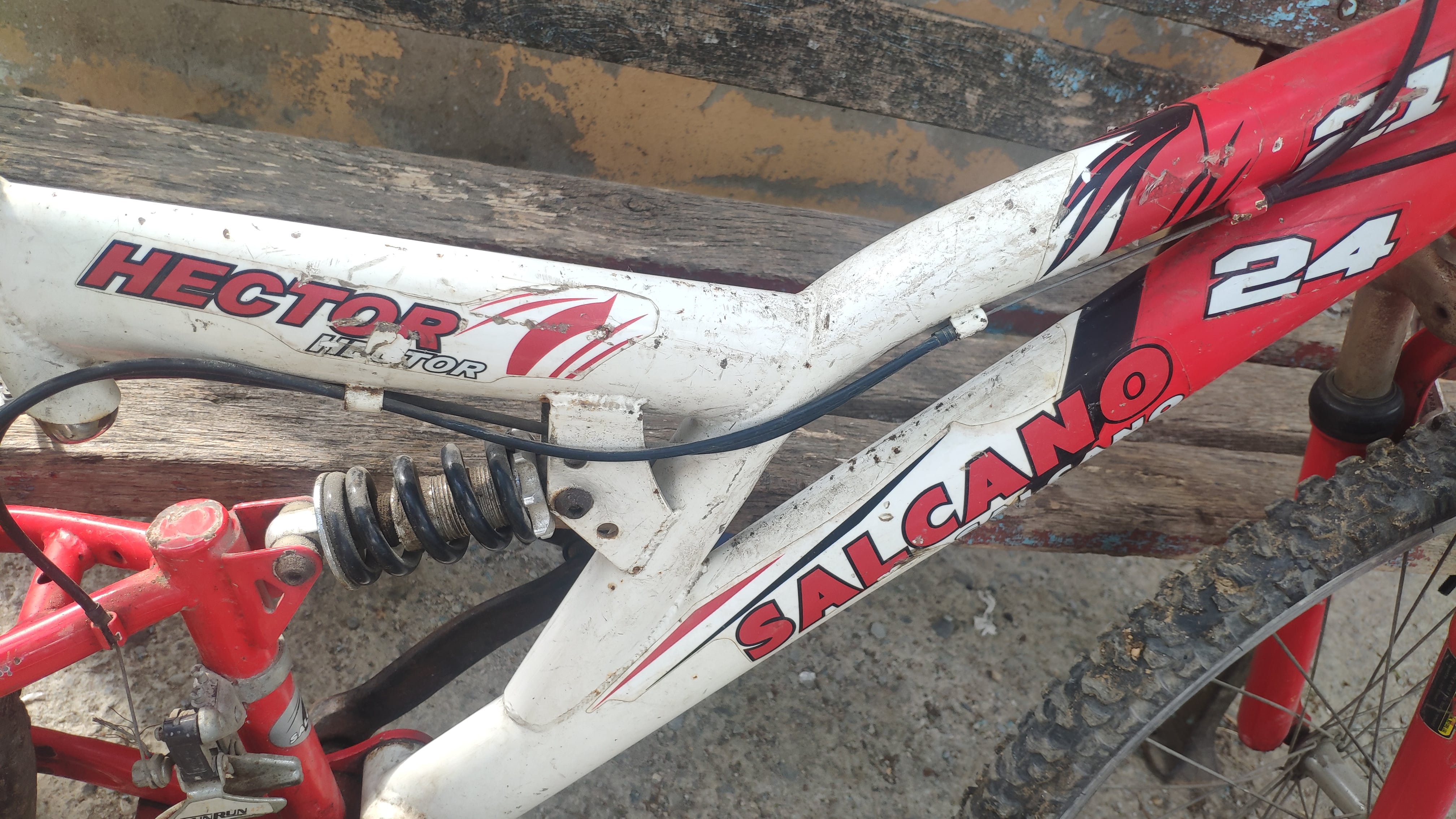

Merhaba dostlarım. Eski ve arızalı bisikletimi yenilemek için parça önerilerinizi bekliyorum.
13 yıllık bisikletim. Şuanda arka mekanizma yamuk olduğu için çalışmıyor. tekerler ve kadroda sorun yok vites attırma kollarının ikiside çalışıyor. İki fren de çalışmıyor. Aşağıya bisikletin resimlerini ekledim.
Öncelikle kesinlikle bir adet arka vites mekanizmasına ihtiyacım var. İnternette Shimano markasının çok tercih edildiğini gördüm. Bisikletim 7*3 vites.
Aşırı kaliteli yada aşırı dandik ürünler olmasın. F/P ürünler olsun. Her şey toplam bütçe 700 TL (montaj vs dahil)
Arka vites mekanizması için bu ikisi arasında kaldım. Benim bisiklete uyar mı ikisi de hanisini önerirsiniz?
Arka Aktarıcı 6/7s Rd-ty300 Ty
Shimano RD-TY200 Tourney 6/7
Zincir paslı olduğu için bir adet zincir önerinizi bekliyorum.
Bisikleti kardeşim de kullanacağı için ön vitesi tamamen iptal edip arka freni yaptırmak istiyorum. Ama şuanda pabuç ile duruyor. Bunu disk frene çevirmek mümkün mü? Evet ise önerilerinizi bekliyorum.
Son olarak bu aldığım parçaları kendim takabilir miyim? Takması çok zor mu veya extra özel ekipman lazım mı teşekkürler.

yazdığın iki aktarıcıyıda zamanında kullandım gayet güzel çalışıyor kesinlikle üzmez.Sana tavsiyem arka freni diske çevirme hem zahmetli hem maliyetli olur.Zaten V fren ve disk arasında fazla fark olmuyor tahminimce şehir içi süreceksin.Bir de ön freni iptal etme sadece kardeşine fazla ön frene yüklenmemesini söyleyebilirsin veya en kötü papuçları gevşetirsin fazla tutmaz destekçi olur bi nevi.Zincir için de wd 40 alıp sık diyecektim fakat onla uğraşana kadar yenilemek mantıklı.Mahalle bisikletçisinden bir klasik zincir alsan işini görür.Kadroyu da bence bir zımpara boya yap elinden gelirse .Ve fazla bilgin yoksa kendin toplamanı tavsiye etmem.Mahallende bisikletçi varsa orda toplatabilirsin.
Hocam kadro çok kötü evet ama zımparalayıp boyamak çok zahmetli. Tüm parçaları sökmek vs gerekli şuan düşünmüyorum. Ön vites aktarıcı vitesleri tam atmıyor. Onu da değiştireceğim. Söylediğim arka için iki parçadan ty200 olanı alacağım ucuz olduğu için. Ön için de şunu alacağım inşallah orijinaldir. https://www.pttavm.com/shimano-v-on...zG16XIOhtamcc2DrF42E1rlN8s1-PwnwaAoCGEALw_wcB
Hocam mekanik kısımlar için yazmıştım Işıklı süs bir sürü var. Yine de saol.
Hocam shimano markasınının her ürününü alabilirsin.Çok kaliteli iyi bir markadır.Çok shimano vitesli bisiklet kullandım bir tanesi sorun çıkarmadı.Aktif olarak da full set shimano vites bisiklet kullanıyorum.
