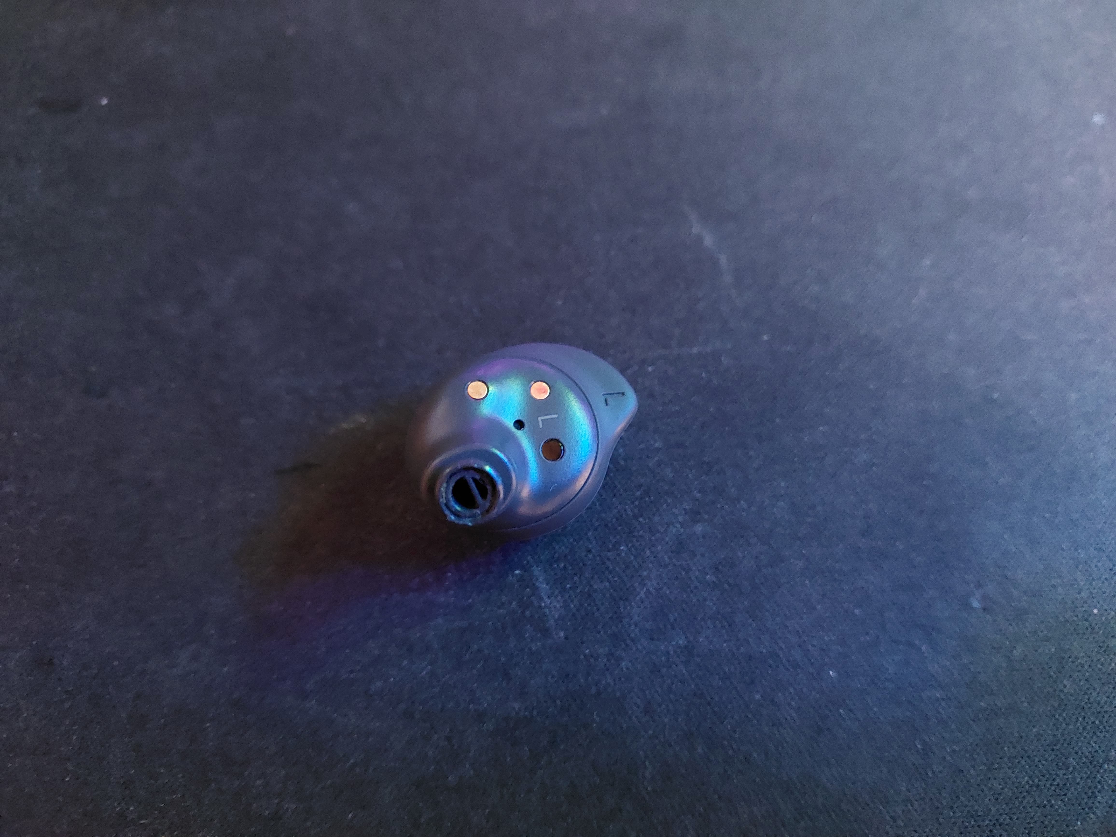

Buds fe aldım kullanıyorum bir süredir sağ kulaklığın sesi az gelmeye başladı bi anda sıfırladım kutuyu şarja taktım bi şekil düzeldi
Şimdi aynı sorun düşünce tekrar başladı bu sefer taktik işe yaramadı ne yapmam lazım garantiye yollamak dışında

tasarımdan dolayı tıkanma fazla oluyor kendin temizleyebilirsin yok yapamam dersen servisi bedavaya yapıyor

aslında kronik sorunlu değil buds 2 de böyle, silikonun iç tarafında filtre var fe nin filtresi buds2 ye göre daha dar delikli o yüzden çabuk tıkanıyor
çözüm olarak ben ikisinin de filtresini çıkardım sadece silikonlu kullanıyorum ses şiddeti aşırı arttı tıkanma yapmıyor temizlemesi kolay uzun zamandır böyle kullanıyorum önce buds 2 böyle yapmıştım sonra fe böyle kullanıyorum çok uzun zamandır

Ankarada nereye temizletebilirim servisi var mıdır
Samsung anakara yetkili servisine gonderceksin ama temizlettikten bir zaman sonra yine tıkaniyor dediğim gibi filtreyi kendin çıkarıp kullanman en iyisi
