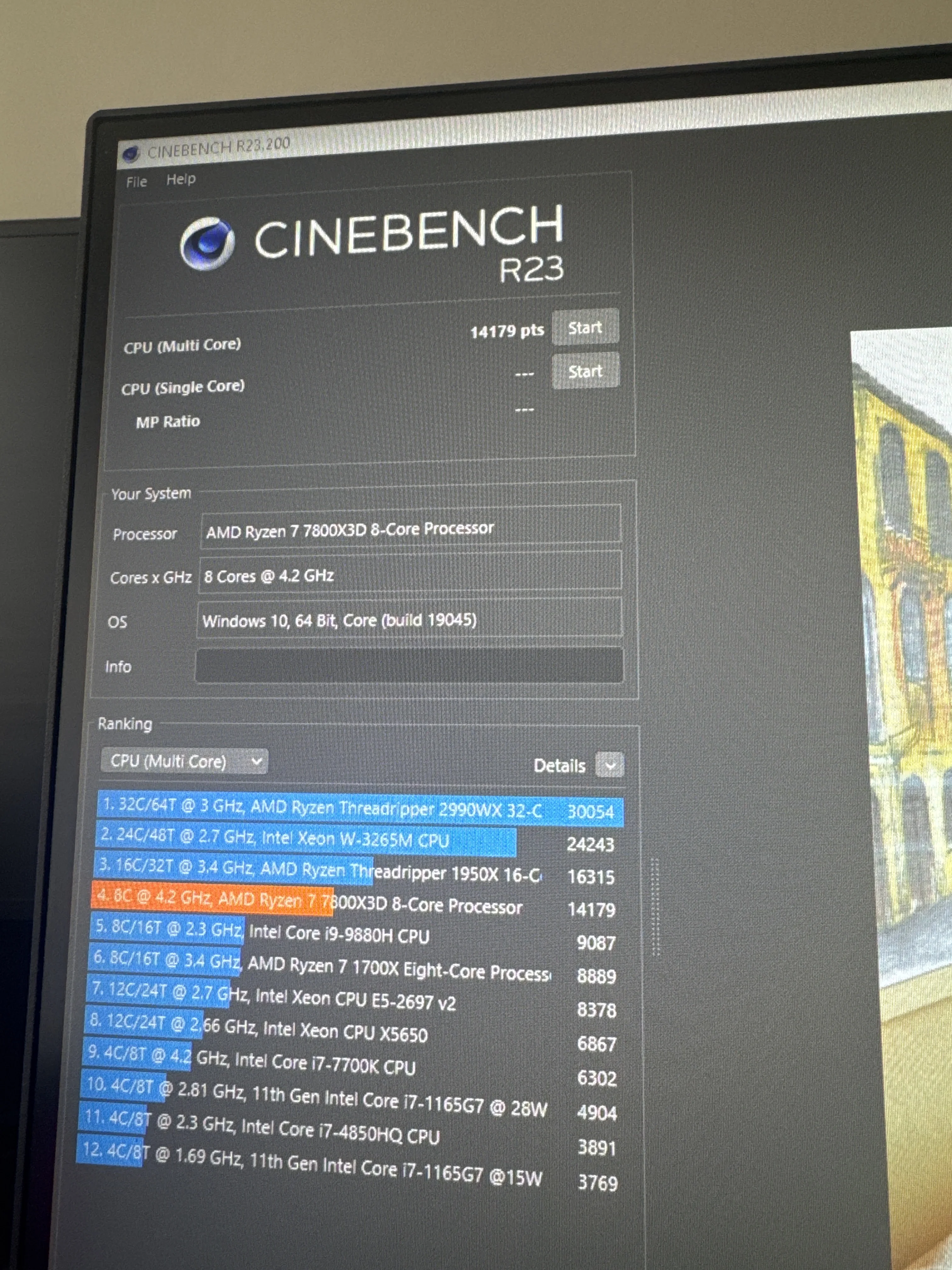

Cinebench testim 7800x3d nasıl sizce? puan düşük gibi geldi ama ısıda düşük
Hocam puanı napacaksınız? Oyunlarda iyi bir işlemci 7800X3D.
Performans düşüklüğünden şikayetçiyseniz BIOS dan işlemcinin kaç W da çalıştığını kontrol edin. 90 mıydı 95W mıydı ne bir de 120W falan farklı güç seçenekleri var 7800X3D nin. PBO vs. açık mı onları kontrol edin. Bir ayar daha vardı adını hatırlamıyorum bu test programlarındaki performansı dolayısıyla puanı arttırmaya yarayan bir ayar. Onu açtığınızda daha yüksek puan alırsınız.
hepsi açık ama puanları başkalarıyla kıyaslayınca gözle görülür fark var yanlış bir şey yapmak istemediğim için danışıyorum
Hocam referans link paylaşmak yasak ama 7800X3D Performans ayarı şeklinde Google da aratın, başka bir forum sitesinde kapsamlı bir rehber olması lazım oraya bir göz atmanızı öneririm
değerlerim normal mi reis anlıyorsan bakabilirmisin bir
Hocam ne desem yalan olur. Tam anlamıyla detaylı yorum yapacak bilgiye sahip değilim işlemci kısımları sıkıntılı işler :D
Bende i9 13980hx li laptop var. R23 testinde multicore 32 bin puan alıyordu. BIOS güncellemeleri sonrası 30bin lere düştü. Ortalama puanınız internette bulduklarınıza göre bin, bin beş yüz civarı altta çıkıyorsa sorun yok. İşlemcinizin size gelen kalite düzeyi, o anlık window çalışma durumu, ortamın normal sıcaklığı, hatta anlık olarak test aşamasında işlemlerin performans ya da tasarruf çekirdeklerine yönlendirilmesi bile puanda farka sebep oluyor. Yeterince güçlü bir oyun işlemciniz var, stok ayarlarda kullanın. Sadece güvenli bir miktarda undervolt yapmanızı öneririm.
Yorum yapan herkese teşekkür ederim Başka bilgisi olan yok mu donanımlı bilgisi olan değerleri yorumlayabilcek
hocam arkadasiminki sizden daha dusuk. (duzeltiyorum 16.662 puan almisti) (asus b650m-k anakart, 6000mhz cl30 patriot ram 16x2gb)
internette hep 18-20k civarlarini goruyordum.
daha onceden arastirmistim bir daha baktim ve aradigim bilgiyi buldum. anakart bios ayarlarindan (msi/asrock icin) gaming boostu acmaniz, (gigabyte icin) x3d turbo modu acmaniz, (asus icin) gaming helperi acmaniz gerekiyor. bu sadece sizin daha yuksek puan almanizi saglayacak. endiselenmeniz icin bir sebep yok. ram hizi ve cl degeri x3d islemcilerde cinebench haricinde bir onem arz etmiyor diyebiliriz. youtube da testleri mevcut.
ek olarak gorev yoneticisinden cinebench programina yuksek oncelik verirseniz de puaniniz artiyor.
anakartinizin mosfet ve vrm uzerinde sogutucu blok yoksa puani arttirmak icin kasa ici hava akimini arttirmaniz gerekiyor. basit bir fan uflemesiyle bile inanilmaz sicakliklar dusuyor. a620 anakartlarda ryzen 5 7600 islemciyle bile 100 derecelere yaklasabiliyor. (youtube videosu mevcut sicakliklar fan uflemesiyle ciddi dusuyordu)
