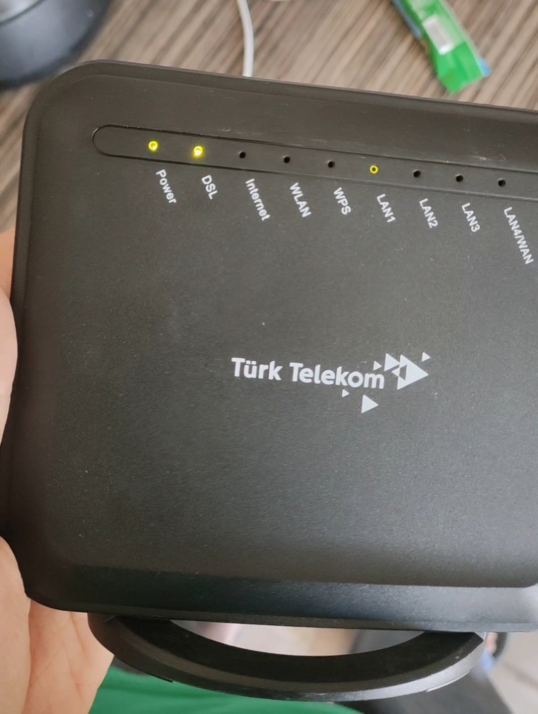

Merhaba elimde tt nin verdiği modem var millenicom bağlattirdim vdsl 50mbps kullanici adi şifre var elimde kurulumu yaptik ama dsl işiği yanmiyor internete ihtiyacim var teknik ekip beni ariyacakmiş ama uzaktan ne kadar yardimci olabilirler bilmiyorum benim yapabileceğim bir şey varmı
Modem zyxel vmg3313

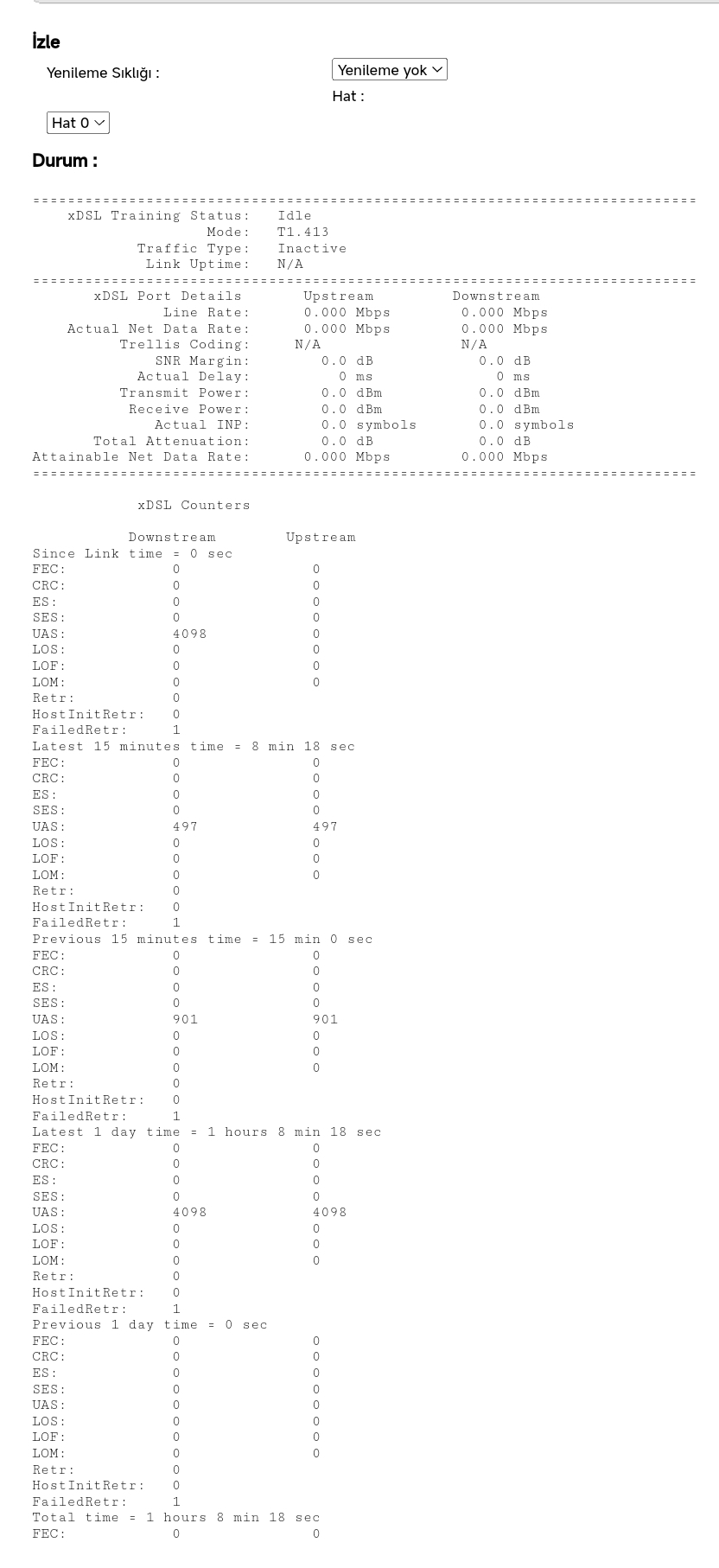

Kontrol ettim kullanici adı ve şifremi
Hat ayarlari dediğiniz yer burasimi Screenshot_2024-09-13-23-11-43-639_com.opera.browser-edit.jpg

Sistem monitörü altında idi galiba. XDSL... filan diye yazıyor olabilir.

Evet her şey sıfır. dediğim gibi snyal yok kablonuzda.
ya altyapı sorunu var. ya da fiziksel bir kopukluk. test edebiliyorsanız gelen kabloyu ve bağlı olduğu ankestreyi kontrol edin.

Turuncu anlık olarak hat omadığı için uyarı verip sonra sönük kalıyordur.
Turuncu degilm hocam kurulum yaparken video atmiştim baya uzun bir süre yaniyor sabit sonra power gidince o da gidiyor resetleniyor modem şimdi tekrar resledim dsl hiç yanmadi tekrar kurulumu yapip bi bakacağim

Umarım hocam valla kaç yildir alt yapisiz evdeyim yeni taşindim altyapi var sonunda diye seviyordum kursağimda kaldi
Modem de arızalı olabilir. bir kaç yönden test etmeli işte.
