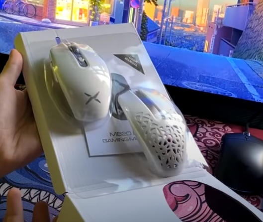

Evet sarı-siyah ağırlıklı olan kutumuz fotoğraflarda gördüğünüz gibi. Basit bir tasarım ve kutu içeriğinde kesinlikle premium hissettirmeyen bir paketleme ile gelmekte. Kutunun çok daha iyi şekilde gelmesini beklerdim. Kutudan yedek skatez ve grip tape çıkmıyor. 4K Dongle mevcut değil zaten faremiz maksimum 1000Hz desteklemekte.
Kutu içeriğinde ise şunlar mevcut:
1 adet M820 DC
1 adet örgülü Type-C kablo

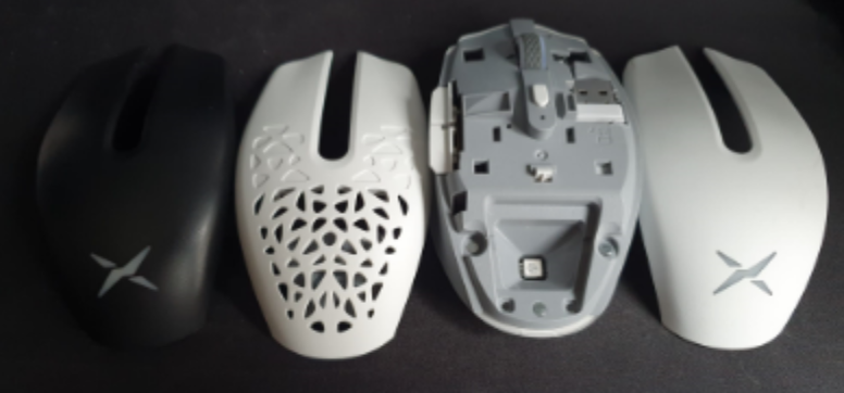

1 adet yedek delikli dış kabuk
1 adet kullanma kılavuzu

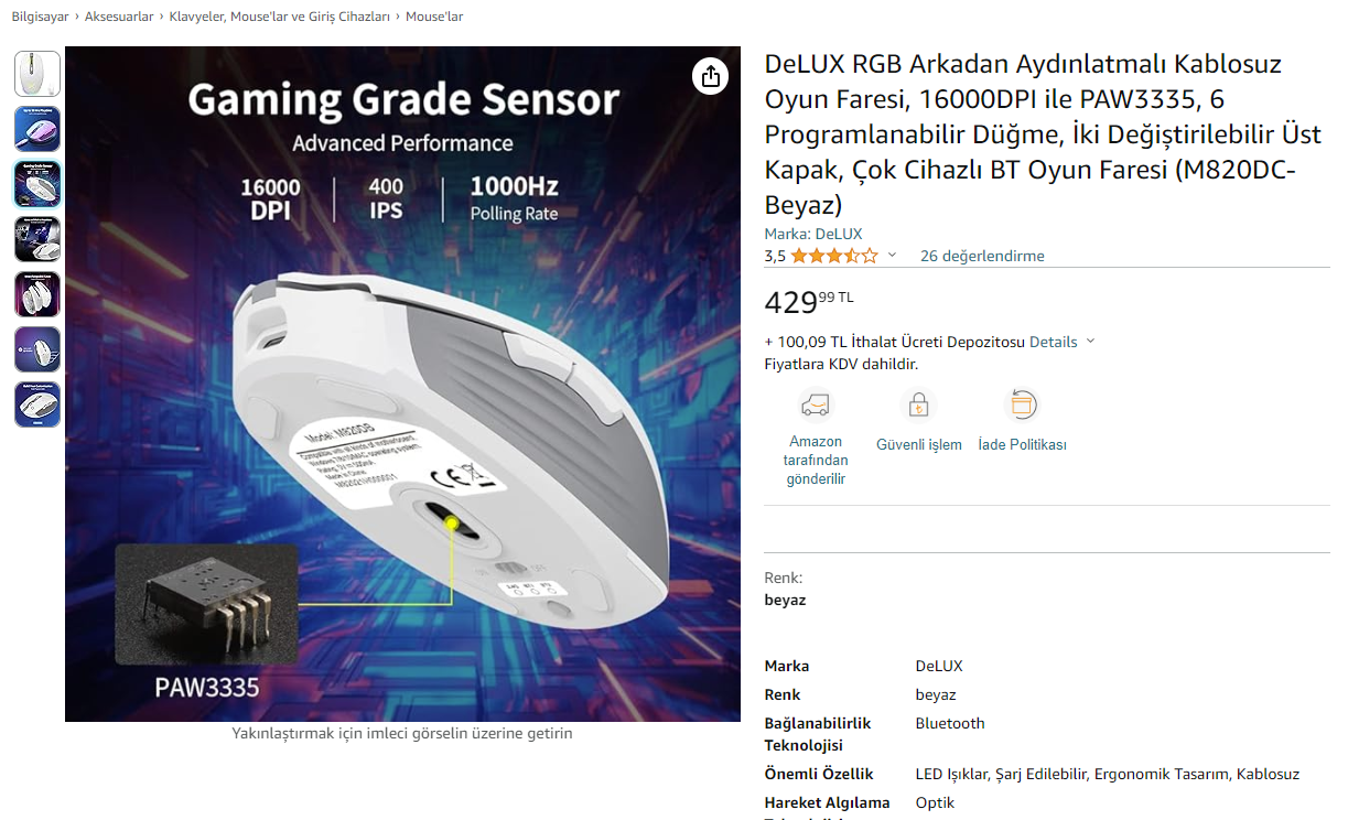

Bu fare benim şimdiye kadar incelediğim farelerden sensör anlamında ilk kez farklı. PixArt PAW3335 sensör kullanan mouseumuz 16000 DPI'a kadar çıkabilirken 400IPS ve 40G tarama ve hızlara çıkabilmekte. Aynı zamanda da Polling Rate 1000Hz e kadar çıkarak gecikmeyi 1ms'lere kadar düşürüyor. Gayet iyi değerler. Bluetooth ve 2.4G ile bağlanma imkanı sunan faremizde nefis bir skatez kayganlığı mevcut. Switchlerde Kailh markasının GM8.0 ve ortalama 80 milyon tıklama ömürlü kaliteli switchleri var.

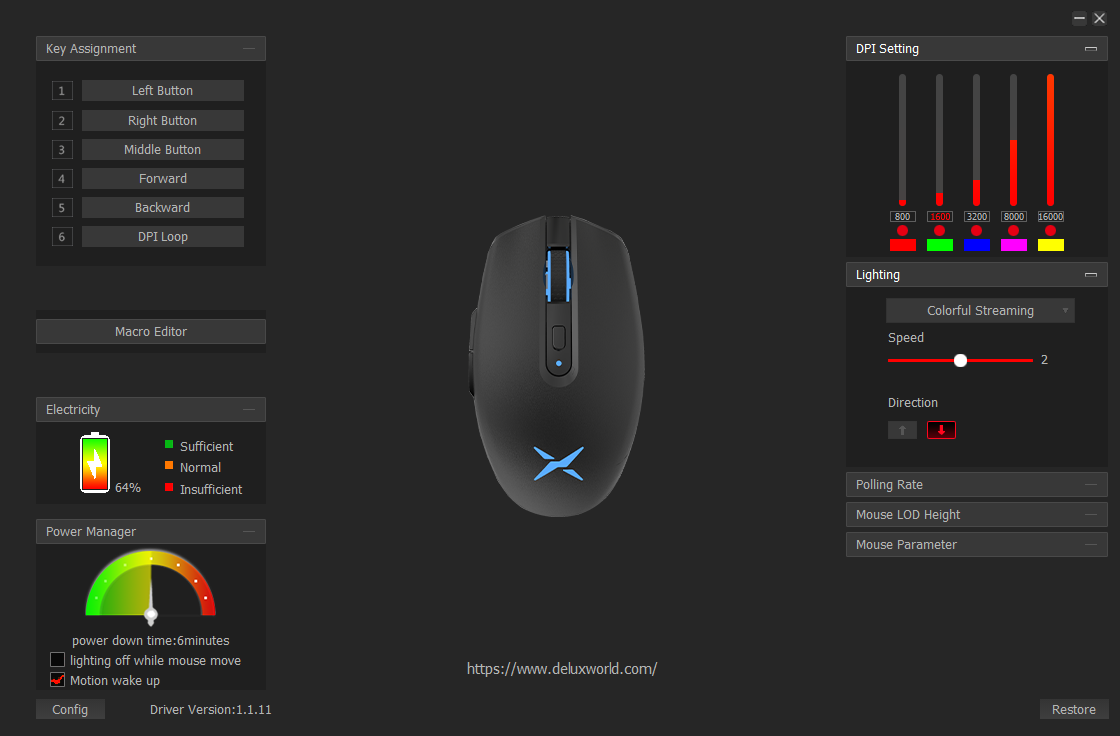

Yazılım tarafında ise yine diğer Delux farelerdeki gibi tatmin edici bir program bizi karşılıyor. Macro, Polling Rate, LOD, Güç Yönetimi, RGB ışıklandırma gibi zengin değiştirilebilir ayarlar olması gayet güzel ve fareyi bir üst klasmana taşıyan küçük tatlı detaylar. (Yazılımı indirmek için tıklayabilirsiniz)

Bende bu mouse u kullanıyorum kopma vesaire hiçbirşey olmadı ama bende monitörün altındaki hub takıyorum dongle ı. Mouse ile yaşadığım tek sorun deliksiz olan kapağın tam oturmaması ama onada yapcak bir şey yok.
