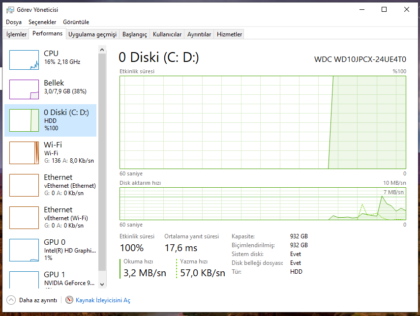

DİZÜSTÜ LAPTOP HDD %100 KULLANIM
16 Aralık 2023
72
10
Yiğit Bulut
daha yeni açtım bilgisayarımı anında hdd %100 ssdye geçmelimiyim ve laptop kullanıyorum

Crystal diskmark info uygulamısını inidirip sağlığına bakın. Eğer hata vermeye başladıysa veri güvenliği için yeni depolama gerekebilir. Eğer önemli dosya yok ise ve hız şikayetiniz yoksa bence çok sorun değil.

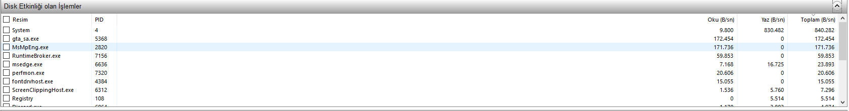

HDD %100 ise kaynakizleyicisinden performanstan disk sekmesinin fotosunu verin bir bakalım hangi sistem dosyası veya program zorluyor.
Hız şikayetim var
durumu iyi
kullanım saati 11285

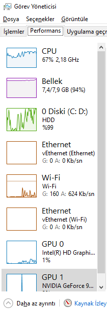

Saolun teşekkür ederim ve bir sorum daha var Ekran Kartım Geforce 940mx Ve Fps Oyunlarında %100 Oluyor 20-30 saniye boyunca Sonra normale dönüyor ve bunu rutin hale getiriyor hep 30 saniyede bir oluyor
Ben kullanıyorum.
Sorunum yok.
durum böyle MTA oynarken tüm özellikler için atıyorum
buda disk
Ben kullanıyorum.
Sorunum yok.
msedge çok zorluyor ama kapalıykende aynı kıvama geliyor hdd yine aynı yani bi değişikliği yok

Hocam ekran kartının %100 olması iyi bir şey. Darboğaz olmadığını gösterir. Ama işlemciniz %100 ise sorun vardır

işlemcim %79 üstüne çıkmıyor hiçbir şekilde ama yinede drop yiyorum peki bu uzun süreli fps düşüşü için öneriniz neler

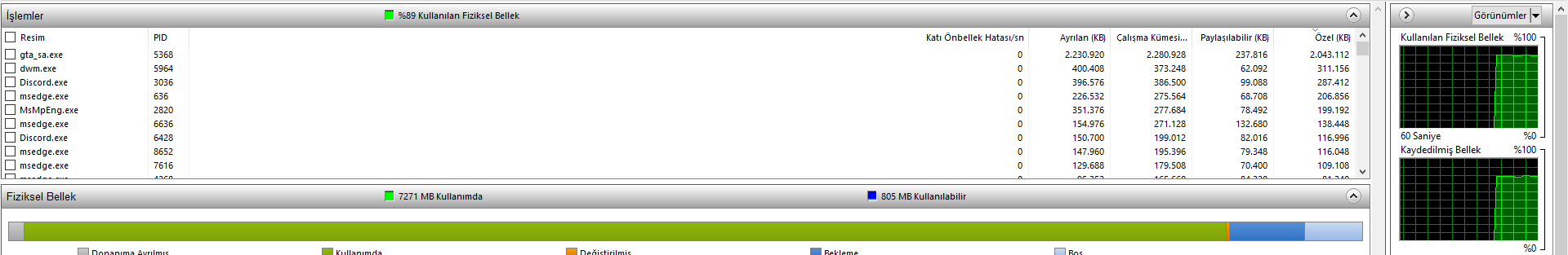

Drop yiyorsan öncelikle HDD kaynaklı olabilir .FPS drop yiyorsan RAM yetersiz geliyordur 8gb yeterli değil artık 16 yapabilirsin. Bakımların eksik ise İşlemcinin yüksek sıcaklığı yüzünden kendine undervolt uyguluyordur. . Sürücü kaynaklı olabilir veya İnternet yüzünden lag yiyorsundur.
