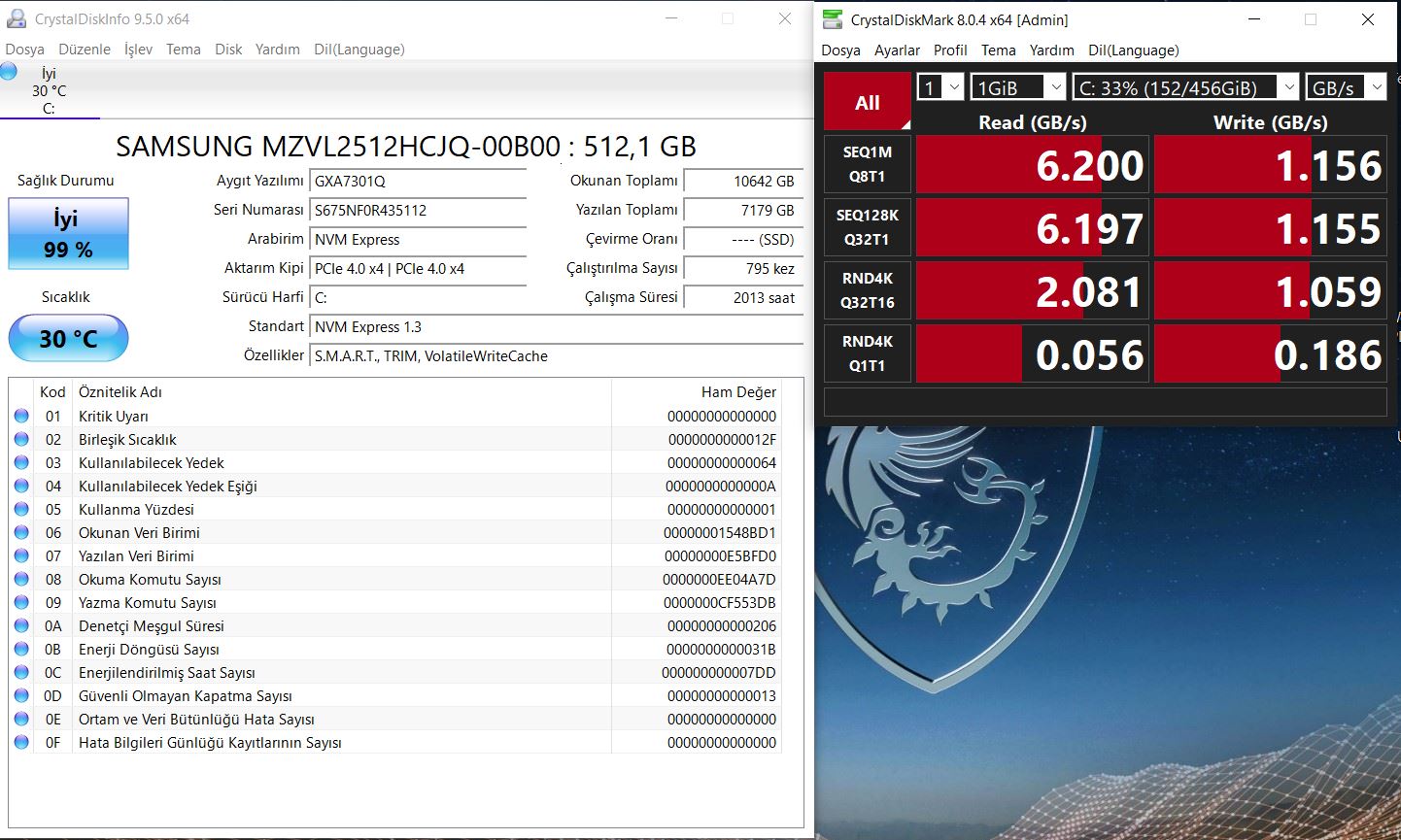

SAMSUNG MZVL2512HCJQ-00b00 model ssd var laptopımda. 2021 model Msi prestige 14 iş bilgisayarı olarak kullanıyorum. İşlemci i5 1155G7 dahili gpu iris xe. SSD dramli. İlk aldığımda tam performansı veriyordu 6900 okuma 5000 yazma alıyordum ama şu an okuma tam performans verse de yazma 1200-1700 arası veriyor. Diğer parçalarda sıkıntı var desem olamaz ilk geldiğinde tam performans vermezdi bu sefer. Hiç format atmadım, hiç bios ellemedim. Güncel win10 home single kullanıyorum. Haftalık intel update geliyor tüm updateleri yapıyorum. Yaklaşık 6-7 aydır böyle ama bugünlerde tekrar gözüme battı bu durum. Değerler fotoğrafta mevcut. Sebebini bilen varsa aydınlatabilir mi?

Yandan görev yöneticisi açarak performans izleme yaptım. Okuma testindeyken 0 ile 0.3ms arası gecikme diyor ama yazma başlayınca 4000ms oluyor gecikme. SSD sağlığı da yüksek. Masaüstümde kullandığım 2020de aldığım dramsiz dandik James Donkey ssd vaadettiğini hala veriyor. Ama bu dramli olmasına rağmen veremiyor. Eğer forumdan bir çözüm çıkmazsa pazar günü masaüstüne bunu takıp deneyeceğim.

Çok sayıda kullanıcı, 980 Pro gibi SSD'de (yavaş yazma hızı) bir sorun yaşamaktadır. Bu güncelleme, bu sorunu düzeltmektedir.
Samsung OEM SSD PM9A1-00B00 için yeni bir firmware güncellemesi mevcuttur (bu firmware, Dell ve Lenovo OEM SSD'leri için değildir). 256GB, 512GB, 1TB ve 2TB için zip dosyasında güncelleme bulunmaktadır.
Samsung PM9A1 için güncel firmware sürümü 10-02-2022 tarihli 7601Q'dur.
Etkilenen Samsung OEM SSD modelleri:
  • WAG PN Kapasite Model
  • 2190743 256GB MZVL2256HCHQ-00B00
  • 2190744 512GB MZVL2512HCJQ-00B00
  • 2190745 1TB MZVL21T0HCLR-00B00
  • 2190746 2TB MZVL22T0HBLB-00B00
  • 256GB, 512GB ve 1TB için yeni sürüm GXA7401Q'dur (eski firmware sürümü: GXA7301Q)
  • 2TB için yeni sürüm GXB7401Q'dur (eski firmware sürümü: GXB7301Q)
Değişiklikler:
  1. Pyrite spec ihlallerinin düzeltilmesi.
  2. SSD kapasitesinin %70'i aşıldığında yazma performansının düşüşünün giderilmesi. SSB alanında ön planda GC (Garbage Collection) işlemi gerçekleştirilerek, CDM ölçüm bölümünde boş bir blok oluşturulması ve maksimum SLC (Single-Level Cell) performansının ölçülmesi sağlanmaktadır.
Drive'dan indirme bağlantısı:
PM9A1 Firmware.zip

Ben bu laptopı aldığımda dram ne onu bile bilmiyordum üstat. Demin modeli girince öğrendim dramli olduğunu. İş bilgisayarı olduğundan format atarken çekiniyorum dosya kaybeder miyim diye. Normalde tüm dosyalar buluta senkronize ama ne olur ne olmaz diyorum. Aslında çok okuma yazma hızına da ihtiyacım yok ama cidden batıyor insana, 300 beygirlik araba almışsın da 120 beygirde gidiyor gibi moral bozuyor. Ben bunu masaüstüne takıp deneyeceğim dedim ama bunda win10 yüklü. 2. slota takacağım masaüstünün anakartının. Bir sıkıntı olur mu acaba? Masaüstünün ana ssdsinde win11 pro var. Eğer sıkıntı olur derseniz bir tane de ddr4 sistem var tek slot ssdli ona takıp deneyebilirim hangisi iyi olursa.
Ayrıca dediğiniz doğru diğer donanımlarla alakası yok baktım. Ne işlemcinin kullanım oranı %10u geçiyor ne de ekran kartı %1i test yaparken.

Bugün şehir dışına gitmem gerekti pazar günü deneyeceğim umarım düzelir. Crystalmark en stabil değerleri veriyor diye biliyorum disk konusunda ama farklı uygulama varsa onlara da bakabilirim. Ama değişeceğini sanmıyorum çünkü görev yöneticisinden de aynı değerleri gösteriyor okuma yazmada. Okumada 0.3 interval ms alırken yazmada 4000 interval ms alması da beni şaşırttı. Daha önce interval ms değerlerini kontrol etmemiştim test sırasında.

Anlıyorum dediklerinizi, deneme amaçlı diğer sisteme takınca muhtemelen diğer cihazda da win kurulu olduğundan bunda da win kurulu olduğundan bazen açılışta saçmalayabilir sistem. Olursa sıkntı biosa girin boot menüsünde o cihazdaki ni ilke koyun boot etmeyi. Dedim gibi bazen sonradan a takılanı sistem ilk windows diye görebiliyor.
Gerçi oda açılsa yine çalışabilir sistem on da aynı testi yaparsınız ama diğer cihazdaki kurulu sistemde bu disk 2. diskmiş gibi yapılırsa belki daha sağlıklı olur. Önemli olan bu diske farklı bir cihazda test edebilmek. Yukarda denildiği gibi firmware update i varsa yapın yoksa dedimiz yolu deneyin.
Diğer cihazda win 11 olması iyi farklı bir işletim sistemi denenmiş olur .
