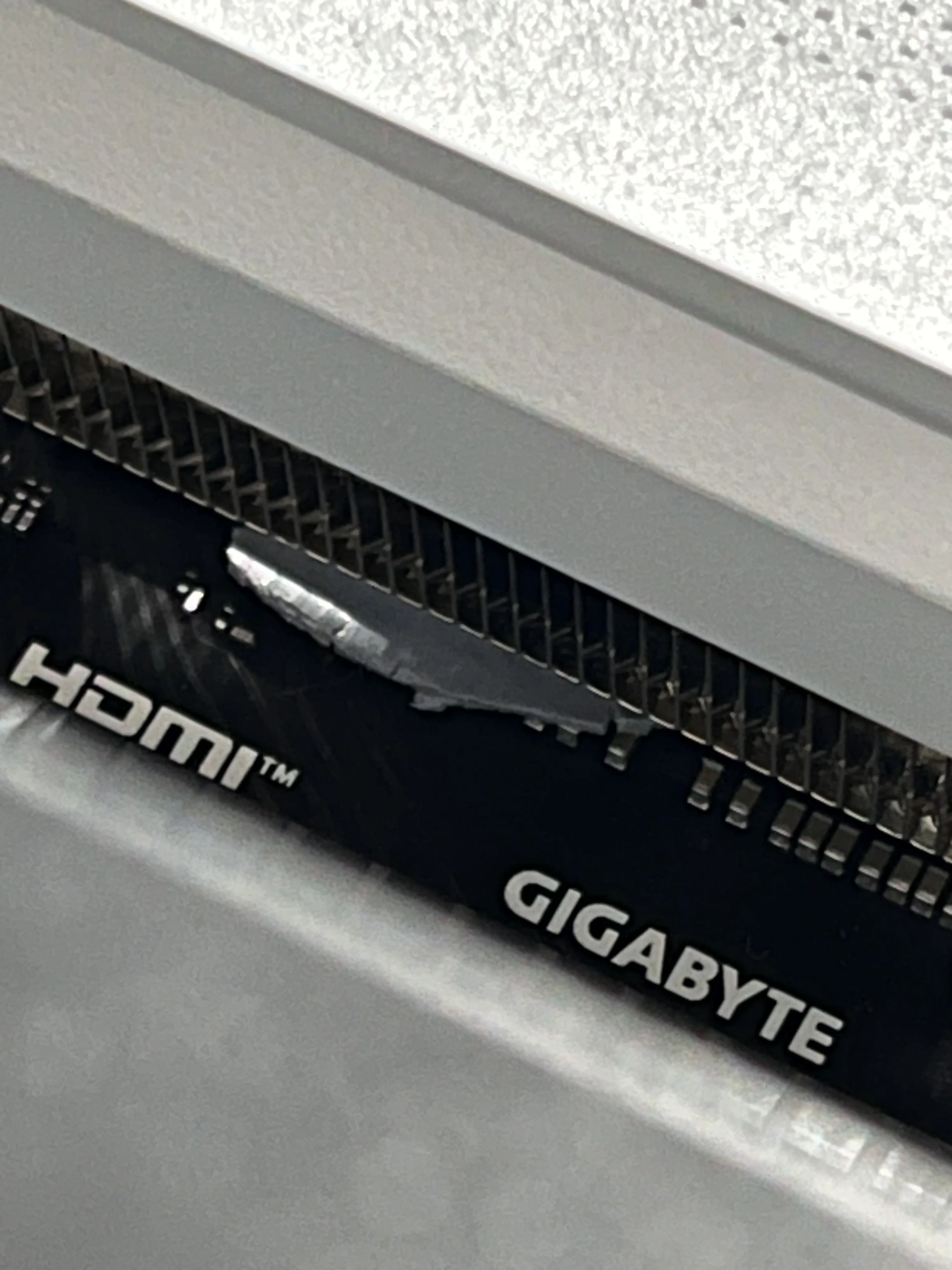

Doatlar gigabyte eagle oc sff ice 5070 ekran kartım var pad böyle kaymış dışarı ekran kartını dik kullanıyorum

Acaba dik kullandığın için mi böyle oldu yoksa böyleydi de görmedin mi
Normal mi bu garantiye yollasam çözülür mü zararı varmı

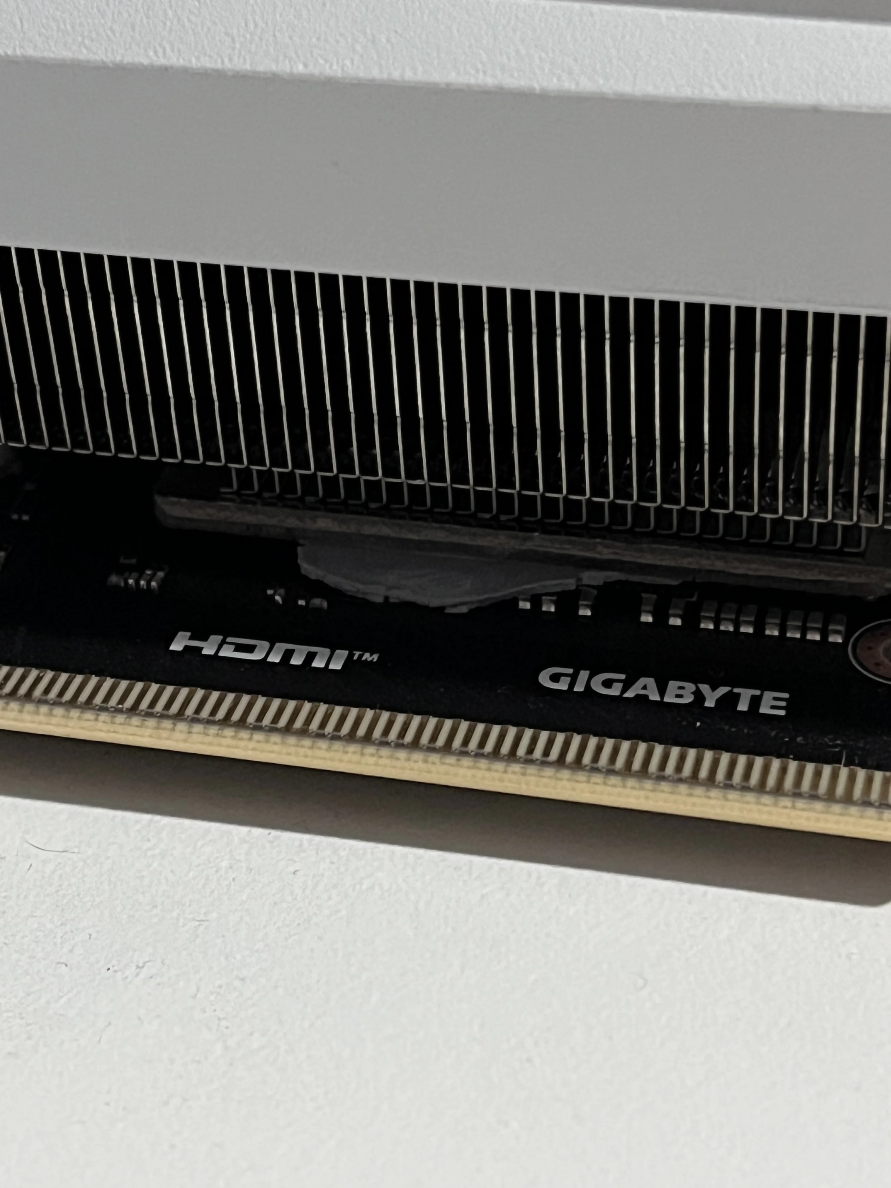

Önceden Yoktu ya hiç dikkatimi çekmedi

Dik kullanmaktan oluyor. Özellikle gigabyte'larda daha çok görülüyor.
Dik ekran kartı kullanmak, ekran kartına yapabileceğiniz en büyük kötülük aslında. Pumpout riski, yer çekimiyle birlikte artıyor.
Garantiye gönderin gigabyte neyin kafasini yasayipta suna geçmiş anlamadim aynisi amd tarafinda da oluyor dik kullanimdan kaçının
Gigabyte'ın ekran kartları gerçekten çok kötü durumda şu aralar, en son tercih edilecek marka oldular.
Garantide büyük ihtimalle sıcaklıklar normalse, "üreticinin kabul ettiği güvenli sınırlar içerisindedir" deyip; hiçbir şey yapmayacaklar.
Aga alttaki vramlerin padleri kaymış resmen vram in yarısı boş padsiz çalışıyor
Isılar nasıl peki? 5000 serisinde memory junction ölçülüyor mu hwinfo'da görünüyorsa bakın bir. Kritik sıcaklıktaysa ilgilenirler. Eğer 5000 serisinin memory'lerinin ısıları raporlanmıyorsa hotspot'ları gibi; "ekran kartımın vram padinin kartın altından aktığını gördüm, bu sebeple olacak ki uzun süreli oyun periyotlarında bilgisayarım kendini kapatıyor" diyerek yollayın. O zaman zorunda kalırlar.
soğutma performansı güzel bu dikey kullanımda akma durumu Aero da var biliyordum ekstra sogutma için pedler arasına jel koyuyordular revize ettiler en son ama sanırım bu durum farklı eagle direk ped kendisi gibi duruyo . dikey kullanım konusunda haklısın
9070XT'leri de çok kötü şu an. Reddit'de 10 konudan 1'i 9070XT Gigabyte ısınma sorunu. Adamların 3 aylık kartları 110 hotspot görüyor.
Gigabyte'da pad akma, macun pumpout şu sıralar çok sık yaşanıyor.
Rayına girene kadar bulaşmamak lazım.
reddite bi ara baya konu olmuştu çoğu ya da hemen hemen hepsi dikey kullanımdı benim gördüğüm AERO için özel olarak araştırmıştım ben ama akma durumunda sıcaklık vs sorun olmuyordu sadece goruntu dikkat etmek lazım ama
Tabii, dikeyde artıyor. Sanırım son partilerinde kullandıkları padlerin fiziksel formu yumuşak bayağı. Dikeyde daha çok belli ediyor.
mesela bu arkadaş. yatay kullanıyor, ona rağmen 6 aylık kartın ısılarına bak.
