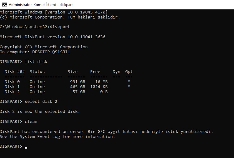

Merhaba, flash diskte film yükleyip TV'dan izlemek istedim fakat dosya kopyalanırken hata verdi ve dosya koruması olduğundan herhangi bir silme yükleme işi yapamıyorum. Kodlamalarla açmaya denedim Regedit kayıt ayarlarından düzenlemeye çalıştım ve hatta Rufus vb uygulamalarla formatlamaya çalıştım yine olmadı. Flash diskin bozulduğunu düşünüp başka bir tanesini denemek istedim onda da kopyalama yaparken aynı problem yaşadım ve şu an 2 adet flash diski istemsizce bozdum ya da kilitledim bilemiyorum. Yardımcı olabilecek herhangi biri var mıdır. ?

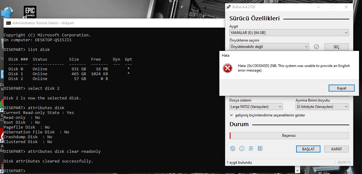

Kodlar olmadı hocam, üretici disk formatı olayı nedir anlamadım. Şu attığınız videdaki yönergeleri takip ettim fakat bende ki flash belleğin kodunu belirtilen siteye kopyalayınca bulunamıyor diye uyarı veriyor.
HP gibi markalarda kendi format yazılımı mevcut.
ChipGenius text olarak ne gösterdi?

Önce videodaki riskli programı indirip usbnin bilgilerini alın. Sonra iflash içinde arayın.
Uzaktan yardımcı olamıyorum ne yazık ki.
