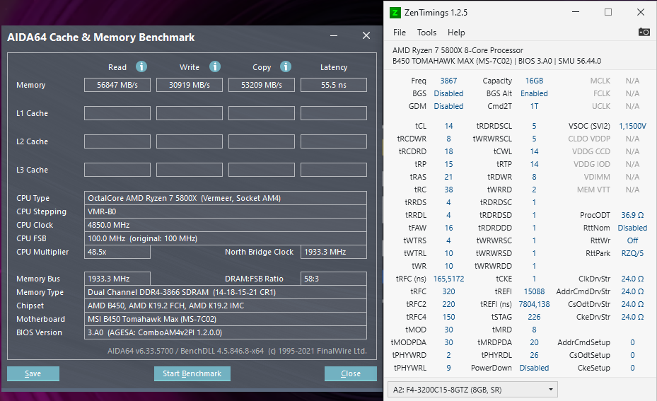

3866 MHz CL14
- DRAM Voltage: 1.58V
- CLDO VDDP Voltage: 0.9V
- VDDG CCD Voltage: 0.95V
- VDDG IOD: 1.05V
- Power Down Mode: Disabled
- Gear Down Mode: Disabled
- FCLK Frequency: 1933 MHz
- SoC Voltage: 1.17V (LLC Auto olduğu için 1.15V gidiyor.)
NOT: 3600 MHz'den sonraki değerler için FCLK Frequency değerini DRAM Frequency değerinin yarısıyla denk olacak şekilde ayarlayın. Mesela RAM'i 3933 MHz yapacaksanız FCLK'yi 1967 MHz yapın. Yoksa RAM 1:2 moda geçer ki bu da ciddi performans kaybı demek Ryzen sistemlerde.
NOT: Bellek kontrolcünüzün kalitesine göre vereceğiniz SoC Voltage değişir. Bu değer işlemciyle alakalı ve her işlemcinin bellek kontrolcüsü aynı kalitede olmayabiliyor. Mesela ben 3867 MHz'ye 1.17 SoC ile çıkabiliyorum, başkası 1.13 SoC ile çıkabilir veya 1.2 SoC ile çıkabilir gibi.
Şimdi RAM'in beğenmediğim kısımlarına gelelim. Öncelikle tRCDRD değeri kelimenin tam anlamıyla rezalet. 3200 MHz'den sonra tRCDRD 14 hep error verdi. Kaliteli bir Samsung B die çip tRCDRD 14'ü çok rahat 4400 MHz'ye kadar kaldırabilir. Bendeki 3200'den sonra hep TestMem5'te error verdi. 3866 MHz'deki sonuçta gördüğünüz üzere tRCDRD değerim 18 olabildi en düşük. 17 yaptığımda error veriyordu. 14 yapınca bilgisayarım boot ediyor ancak Google bile açsam direkt mavi ekran yiyordum.
tRP değeri de kötü. tRP değeri 3866 MHz'de rahatlıkla 12 olabiliyor olması gerekirdi. 15'te tutabildim maalesef.
tRDRDSCL ve tWRWRSCL değerleri 3866 MHz'de 4 olmadı. Bu da bin kaynaklı bir problem. 5'te stabil yapabildim.
tRTP değeri de kötü. 3866 MHz'de rahatlıkla 8 olabiliyor olması gerekirken bendeki 14'ten aşağı düşmüyordu. tRTP'nin değer aralığının 2-14 olduğunu hatırlarsak durumun ne kadar vahim olduğu ortada.
