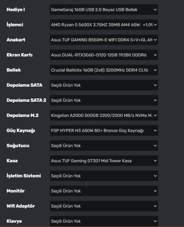

Arkadaşlar sistem bu https://www.gamegaraj.com/urun/gt301-7a-rtx3060-asus/ . Bir kaç özelleştirme yaptım ve ailemi zorlamak istemediğim için bütçeyi düşürdüm.
Sizce nasıl? Bir de ram önerir misiniz rami değiştirmedim karar veremedim çünkü. 3600 mhz olsun modelini siz daha iyi bilirsiniz bir de yanına pf240 almayı düşünüyorum. Bir kaç tane sorum var 1 2 3 diye cevaplarsanız sevinirim.
1.İşlemci ekran kartına darboğaz yapar mı?(1080p kullanacağım)
2. Anakart nasıldır? Parçalara uyumlu mu? B550m-plus ile b550m-E arasındaki fark nedir? Aralarındaki 126 TL fiyat farkına değer mi?(Asus Prime serisinin tasarımını hiç beğenmediğim için wifi tuf seçtim)
3.Ekran kartı performansı nasıldır? 2 fanlı olduğu için ısınma yapar mı? 3 fanlılardan performans farkı var mıdır?
4. 3200mhz cl16 mı 3600 mhz cl 18 ram mi daha iyi?(Ona göre ram önerirseniz sevinirim)
5.Ssd nasıldır? Kronik sorunu var mıdır? Uzun ömürlü müdür?
6. Psu nasıldır? Herhangi bir elektrik kesintisinde patlar mı? Parçalara yeterli güç sağlar mı?
7.Kasa nasıldır? Hava akışı iyi midir? Isınma yapar mı
8. SilverStone pf240 nasıldır? Soğutması iyi midir? Uzun ömürlü müdür?
9. Sistemde parça takmayı bilmiyorum, youtubeden bakarak sıvı soğutmayı takabilir miyim?
10. Kasa bu haliyle nasıldır alınır mı? Ve bu sistem beni 5-6 yıl götürür mü?
Evet arkadaşlar sorularım bunlar, sisteme az veya gereksiz çok gelen parçalar, değiştirmem gereken parçalar varsa söyler misiniz, bir de ram önerir misiniz? Soruları 1. soru şu 2. soru şu diye cevaplarsanız çok sevinirim ilk defa masaüstü alacağım heyecanlıyım o yüzden ve iyice araştırmak istiyorum

Sistem asla alınmaz. Bu fiyata 6700xt sistem var. 2k daha eklerseniz 3070Tİ sistem var.

Tam fiyatı 14.379
Değmez, geçen 14e 6700xt sistem geldi. 16k bütçeye 2k daha ekleyin 3070Tİ sistem alın. Bütçe atmazsa 6700xt sistem alın.
ben 6700 lü sistemler 17k diye biliyorum en ucuzu
Hocam bütçeyi tekrardan ''monitör dahil'' 21k yaptım var mı önerebileceğiniz bir şey?

İşlemci ve anakart yetersiz gibi geldi yükseltmeli miyim?
İşlemci yetersiz değil çünkü 2k oynayacaksınız. 2k da rahatça besler.
Monitörü özellikle 2k seçtim
Ama isterseniz anakarti Z serisi yapabilirsiniz ve ilerleyen zamanlarda düzgün bir soğutucu alabilirsiniz.
Darboğaz ekran kartı çok fazla fps verirse oluyor değil mi işlemci o fps yi karşılayamayınca?
ileriye dönük sistem almak daha iyi olur z serisi seçeyim anakartı.
İşlemci güçsüz ekran kartı güçlü olunca oluyor ama 2K oynadığında yük ekran kartına biner. 2k oynayacağınız için darboğaz olmaz.
Bir de hikayeli oyunların yanında fortnite, valorant gibi oyunlar da oynayacağım onlarda darboğaz yapar mı?
