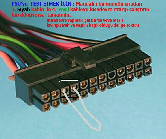

psu anakarttan tetik almıyorsa, şu yöntemle psu test et. fanlar dönerse sağlamdırPeki

Bu yöntemi şimdi denemeyi düşünüyorum tüm psularda aynıdır demi bu kısa devre olayı girislerin yeri farketmez yani demipsu anakarttan tetik almıyorsa, şu yöntemle psu test et. fanlar dönerse sağlamdır

ATX standartlarında neredeyse tüm PSU'lar. Yani aynı.Bu yöntemi şimdi denemeyi düşünüyorum tüm psularda aynıdır demi bu kısa devre olayı girislerin yeri farketmez yani demi

Psu sağlammış dediğin gibi. kısa devre yaparak test ettim şimdiPsuya çalışma işaretini veren temel bileşen anakarttır hocam. Kasanın önündeki start tuşu anakarta bağlıdır, anakart bu işareti aldıktan sonra 24 pin bağlantısı ile psuya işaret gönderip bana güç ver der. Yani anakart olmadan Psu çalışmaz durumdadır. Siz yine de araştırma yapın başkalarına da sorun. Görüşümde hata olmadığını düşünüyorum ama siz yine de emin olmak için başkalarına da sorun
