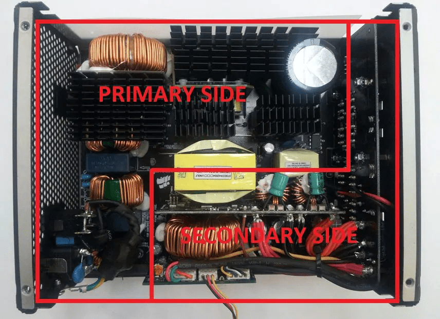

Cevap: Bir güç kaynağında kapasitörlerin bulunduğu iki farklı yer vardır. "Primer" ve "sekonder" side. (Primer side ile sekonder side, birbirinden izole edilmiştir.) Primer side, alternatif akımın güç kaynağına girdiği yerdir. Sekonder side ise DC voltajının düzenlemesinden sonra gelir. Primer side'daki büyük kapasitörler AC'den DC'ye döünştürülen nispeten düzensiz voltajı alır ve güç kaynağının geri kalan bölümü için sabit bir DC voltajı sağlamaya çalışır. DC tarafındaki kapasitörler ise DC çıkışından gelen AC dalgalanmalarını bertaraf etmeye yardımcı olan filtreleme işleminin bir parçasıdır.
Corsair RM850(Yellow Label) modelinin primer side ve sekonder side bölümlemesini gösteren diagram. (Resim tıklanabilir vaziyette)

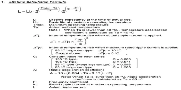

Kapasitör ömrünü hesaplamaya yarayan tam formül aşağıdaki gibidir:
Burayı uzun uzun izah edemeyeceğim, üzerinde düşünerek hesaplama yapılabilir.

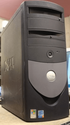

Cevap: Kesinlikle hayır. 2003 ve 2005 yılları arasında Dell, HP, Apple ve diğer üreticilerde karşılaşılan bir sorun milyonlarca bilgisayarın etkilenmesine sebep oldu.
Dell'in o dönemde sorun yaşadığı bilgisayarlardan Optiplex GX270 modeline ait bazı görseller:
Tabii Dell konuyu detaylıca araştırmış ve bu ürün gruplarında sorun yaşayan müşterileriyle yakından ilgilenmiş, yazının devamında da bundan bahsediliyor.
When I called Dell Support they were very helpful and acknowledge the issue. They sent out a friendly engineer who replaced the motherboard within half an hour.

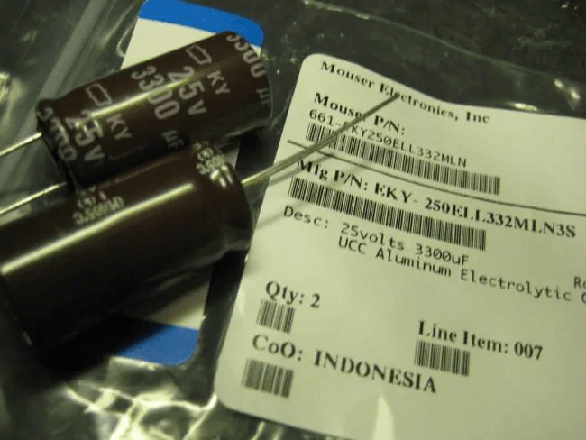

Soru: Japon malı kapasitörler Japonya'da mı üretiliyor?
Cevap: Japonya'daki yüksek işçilik maliyetlerinden dolayı, hayır. Genelde Asya'da üretilirler. Malesef ki birçok insan, bir kapasitörün Japonya markası olması sebebiyle Japonya'da üretildiğini varsayıyor. Kapasitörleri kendiniz için bir perakende satış noktasından almadığınız müddetçe genellikle menşeilerini görmezsiniz(bu durum gayet normaldir).
Endonezya'da üretilen United Chemi-Con kapasitörleri.
