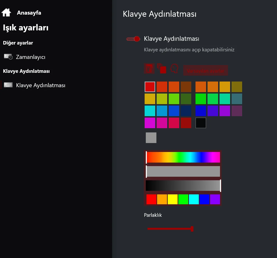

Hocam elinize emeğinize sağlık ilk öncelikle. Ben de hemen gidip X7T cihazımın uyumlu mu uyumsuz mu olduğuna baktım ama sizin belirttiğiniz VID_048D&PID_600B içeren bir aygıt ya da USBDeview'de ITE Device(8291 cihazını bulamadım. Bu per-key olayı sadece R9T modelleri için uyumlu gözüküyor. Ama mantıken klavyede her rengi ayarlayabiliyoruz neden tek tek ayarlama şansımız olmasın ki? Bence X5T ve X7T için ayrı çalışma yapılması gerekiyor, farklı cihaz/donanım isimleri olabilir. Aygıt yöneticisinde VID_048D aygıtını nasıl bulacağız onu da tam anlayamadım sizde gözükürken ekran görüntüsü atma şansınız var mı?
hocam cihazinizda klavye tuslarinin her birinin bagimsiz aydinlatmasi var mi ? Yoksa bolgesel aydinlatmami ? Cihazinizin linkini gonderir misiniz bir bakayim
    27.8 KB · Hit: 38

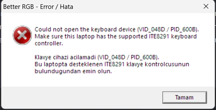

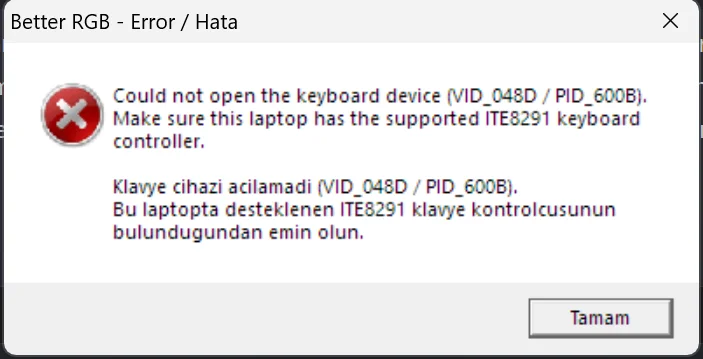

Slayer R9T 5050 modelinde çalışmadı bu hatayı verdi
hocam cihazinizda per-key rgb aydinlatma var ancak muhtemelen modelinizin RGB kontrolcusu farkli. Yardimci olursaniz sizin cihazinizada uyumlu hale getirebiliriz discord uzerinden ulasin bana nick: theyamo
