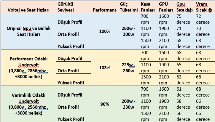

Önemli! RTX 5000 serisi kartlarda Nvidia hotspot ölçen sensörler kaldırmış. Bu durum benim hiç hoşuma gitmedi çünkü termal bakım sonrası gpu ve hotspot sıcaklıkları arasındaki fark yüksekse montajda veya temasta bir hata olduğunu veya yüksek sıcaklıkları tespit edebiliyorduk. Bu yüzden test verilene sadece GPU ve Vram sıcaklıklarını dahil ettim.
Kartın soğutma performansını ölçümlemek için üç farklı ayar kullandım. İlki kartın orijinal ayarları, ikincisi güç tüketimini azaltırken performansı artıracak bir undervolt profili, üçüncüsü ise performanstan çok fazla ödün vermeden kartı düşük sıcaklıklarda çalıştıracak bir undervolt profili.
Benim için kasanın çıkardığı genel gürültü seviyesi önemli olduğu için kasa ile gpu fanlarını birlikte artırıp azalttım. Üç farklı test profilinde fanlarımı aynı ayarlarda ayarladığım için karşılaştırma yapmak kolay olacaktır.
Düşük Profil: Kasa ve ekran kartının fan sesleri neredeyse fısıltı seviyesinde.
Orta Profil: Kasa ve ekran kartının fan sesleri fark edilebilir fakat rahatsız etmeyecek bir gürültü seviyesinde.
Yüksek profil: Kasa ve ekran kartının fan sesleri oldukça belirgin gürültü seviyesinde.
Son olarak bu testlere stres testlerini dahil etmedim, çünkü stres testleri undervolt işlemi yapılsa dahi kartın sınırlarını zorladığı için oyunlardaki değerinden yüksek güç çekiyor. Test ettiğim oyunların ortalama sıcaklık değerleri alınmıştır. Sıcaklıklar daha düşük olabilir ama daha yüksek olmaması için genelde değerleri yukarı yuvarladım.

*** DÜZELTME *** Tabloda verimlilik odaklı kısmında ufak bir hata olmuş. 0,820v olacaktı.
Sıcaklık değerleri konusunda bir yorum yapmak gerekirse en düşük fan profilinde en yüksek güç çektiği senaryoda bile riskli değerlerden uzakta. Undervolt ile birlikte performanstan biraz taviz vererek hem çok sessiz hem de çok serin çalışmasını sağlayabildim.

Voltaj ve Saat Hızları
Gürültü SeviyesiPerformansGüç TüketimiKasa FanlarıGPU FanlarıGpu SıcaklığıVram Sıcaklığı
Orijinal Gpu ve Bellek Saat Hızları
Düşük Profil
100%
260w - 300w
700 rpm1600 rpm75 derece72 derece
Orta Profil1100 rpm1900 rpm71 derece70 derece
Yüksek Profil1500 rpm2100 rpm68 derece68 derece
Performans Odaklı Undervolt
(0,860v , 2856mhz , +3000 bellek)
Düşük Profil
103%
225w - 260w
700 rpm1600 rpm68 derece68 derece
Orta Profil1100 rpm1900 rpm65 derece68 derece
Yüksek Profil1500 rpm2100 rpm62 derece68 derece
Verimlilik Odaklı Undervolt
(0,800v , 2560mhz , +3000 bellek)
Düşük Profil
96%
200w - 230w
700 rpm1600 rpm61 derece68 derece
Orta Profil1100 rpm1900 rpm58 derece66 derece
Yüksek Profil1500 rpm2100 rpm56 derece66 derece
