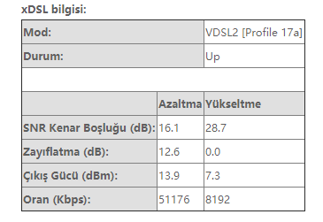

Açıkçası sağlayıcıyla alakası var fakat bunun en büyük etkeni hat değerleriniz. SNR margin değeriniz mesela 7-10 dB arasındaysa hattınız çok fazla kopar bu sağlayıcı kaynaklı değildir genelde. Hat zayıflaması 45-60 dB arasında kopma veya bağlanamama gibi sorunlar çıkar bu da büyük bir etkendir. Genelde bunları santral uzaklığı, bina içi kablolalama v.b şeyler büyük etki eder. CAT3 gibi eski nesil kablo var ise CAT6 veya CAT7 kabloyla yenilerseniz büyük etkisi olur.
