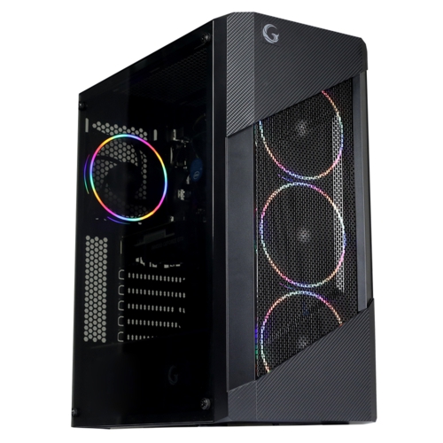

Dostlar merhaba, kendime yeni bir sistem topluyorum. Bazı parçaları aldım, geri kalan parçaları da iki hafta içinde almayı planlıyorum.
Kasa ve Psu konusunda çok kararsız durumdayımi bütçem de çok kalmadığı için fiyat yükseltemiyorum.
Almayı düşündüğüm kasa [ Rampage Fusion ] [ 405 TL ]
https://www.rampage.com.tr/tr/urun/...fanli-siyah-temper-camli-gaming-oyuncu-kasasi
Almayı düşündüğüm PSU Sharkoon 650W 80+ [ 359 TL]
https://www.n11.com/urun/sharkoon-s...Ax0VA_fcLUgZy_lyBh9ESLXdy0i57UYkaApeqEALw_wcB
Bu iki parça için fiyat yükseltemiyorum, eğer bu fiyatlara daha iyi bi öneriniz varsa bekliyorum dostlar.

Güç kaynağı değişmeli, kasa olarak ise daha iyi alternatifler var Zalman'ın N5 gibi.

Kasa değişebilir isterseniz ama bu ikisi iyi
Kasa olarak Zalman N5 Alabilirim öyleyse, fanları var zaten ekstra fan alamayacağım için fanlı modellere yönelmiştim.
Attığınız güç kaynağı 550W, Bana 650W Gerekiyor 550W Çok sınırda kalıyor gibi ?
İntel Sistem toplamayı düşünmüyorum ama teşekkür ederim :)
Kalitesiz bir 650W yerine kaliteli bir 550W daha iyi olur.

Ranker Virgo daha mı iyidir bu rampage olan kasadan? sanki malzeme olarak rampage olan daha sağlam yere basan güzel bi kasa gibi duruyor da, aklımda vardı ranker virgo kararsızım.
Ranker Virgo malzeme kalitesi kötü gerçekten ama rampage olan da alınır mı bilmiyorum.
En iyisi Zalman N5 MF almak

Fanboyluk değil de, ilk bilgisayarım inteldi, sonraki de öyle, sonra macbook kullanmaya başladım o da inteldi ardından imac kullandım o da inteldi, şu an ryzen 5 1600AF Kullanıyorum ve ilk defa bi bilgisayarın işlemcisinden memnunum, bu bağlamda 2600X'e geçmeyi uygun gördüm doğrusu. Oyundan çok render işleriyle uğraşıyorum.
Rampage olanı baya bi inceledim sitesinden malzemesine falan bakınca kaliteli gözüktü gözüme, gerek psu yuvalarının olduğu kısımlar olsun gerek anakart yuvası olsun, hava akışı nasıldır bilemem tabi ama kasa nedense güzel gözüktü gözüme. Ama Zalman N5 MF'İ kesinlikle listeme ekliyorum. Zalman gayet iyi bir marka.
ranger virgo veya dark polluy kasa daha iyidir.
Ama psu olarak kesinlikle rampage önermem Boş kasa olarak çok daha uygunsa neden olmasın_?
Zalman N5 Ve Rampage Fusion'un fiyatları aynı, Ranker Virgo ise 60TL daha ucuz. Pollux Kasa zaten şu an kullandığım kasa o yüzden Pollux almak istemiyorum.
Ranker Virgo - Zalman N5 ya da Rampage Fusion arasında kararsızım, ranker virgo'nun 60TL daha ucuz olmasını da göz önünde bulundurarak hangisi alınmalı sizce?
ayrıca bu sisteme 550W Psu yeter mi ?

Bu alınabilir mi öyleyse 550W + Kasa
