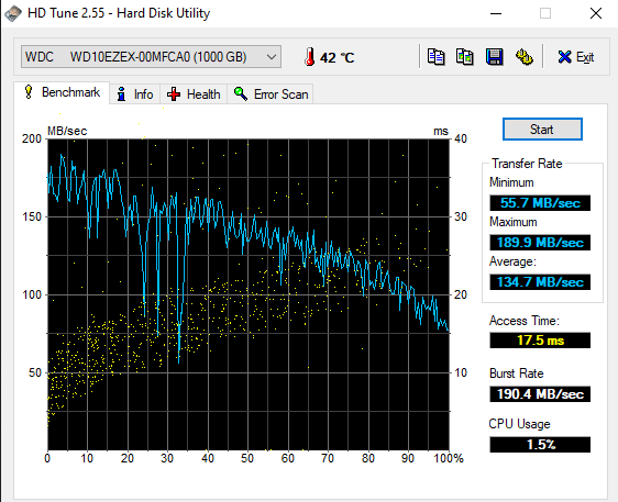

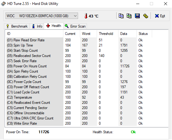

HDD kaynaklı olabilir diye bir test yaptım ama sonuçtan pek bir şey çıkaramadım, yakın zamanda full scan sonuçlarını atacağım.
