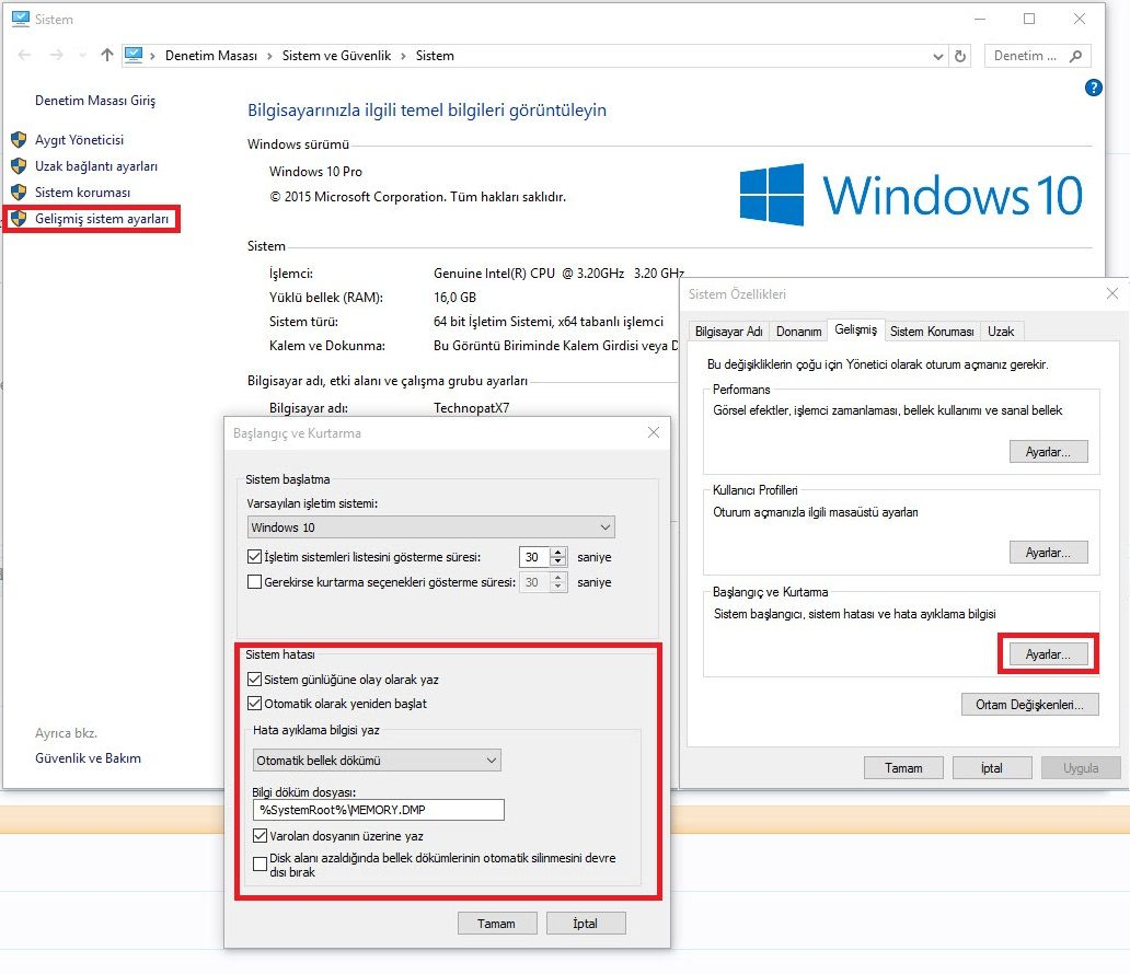

Ben örnek olarak bir arkadaşın minidump dosyalarına bakacağım. Mavi ekran hatası alan arkadaşın size minidump dosyalarını paylaşmasını isteyin.
Konu açan arkadaş sizlerle minidump dosyasını paylaşırsa, dosyaları bilgisayara indirin. RAR yada Zip formatında ise herhangi bir dosyaya çıkarın içinde bulunan .dmp uzantılı dosyaları.
YZd8XPDz-xGZcc0iuaXp1OJPN5hrZsOYRJDDGvMwTzImzBumy7kFGp5bORLv-_c2bNqEifj7wd1ejyAY-CpwY3suyWlvpjnZMcn_rlSUE4nWUHHJoR9cvfZgjidZ5J5Ua6C1GjgS

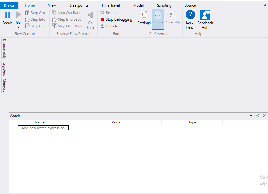

Ardından .dmp uzantılı dosyaları sisteminize kurduğumuz WinDbg Preview ile açıyoruz.
Açılan dosyada !analyze -v basıyoruz. Bu bizim mavi ekran .dmp uzantılı dosyayı analiz etmemize yarayan butondur.

Birde hocam az önce bir minidump dosyası okurken WinDbg şöyle bir hata verdi:
Yes basmanız gerek burada.

Hocam yes bastım ama hiç bir yazı çıkmadı.
Ekran böyle, bu durumda minidump dosyası mı hatalı?
Döküman olarak küçük boyutlarda işaretlemeniz gerek resim de ki gibi. İşaretledikten sonra olası bir mavi ekran hatası aldığınızda C:\Windows\Minidump .dmp uzantılı döküm dosyaları düşer.

Hocam minidump dosyası benim değil, başkasının.
Arkadaşın döküman bölümü açık mı diye sorun bu ayarlar. Eğer açık değil ise açması gerek. Olası bir mavi ekranda minidump dosyasına düşecektir dökümler siz de rahat inceleyebileceksiniz.
