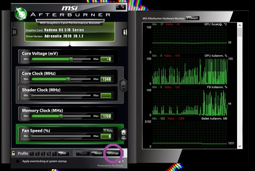

Programı ilk açtığınızda gelen arayüzde alttaki "Settings" kısmına tıklayarak programın ayarlarına ulaşın.

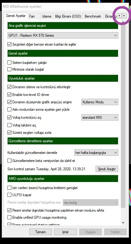

Daha sonra açılan bu sayfadan sağ üstteki oklara basarak "Kullanıcı Arayüzü" ayarına gidin.
Ve oradan size uygun olan istediğiniz bir arayüz görüntüsünü seçin.

Sarı ile gösterdiğim yerlerde GPU nun çekirdek ve Memory hızları gözükür. Karttan karta değişkenlik gösterir bu değerler.
Mavi ile gösterdiğim yerde ise ekran kartının sıcaklığı ve voltajı hakkında bilgileri gözükür.
Mor kısımda ise arayüzün tam ortasından yaptığınız ayarları (Fan speed, Memory clock, Core Voltage vb.) kaydetmenizi sağlar.
Yeşil yerde ise sistem hakkında baya bir bilgiyi sağdaki oklara basarak direkt olarak ulaşabilirsiniz.

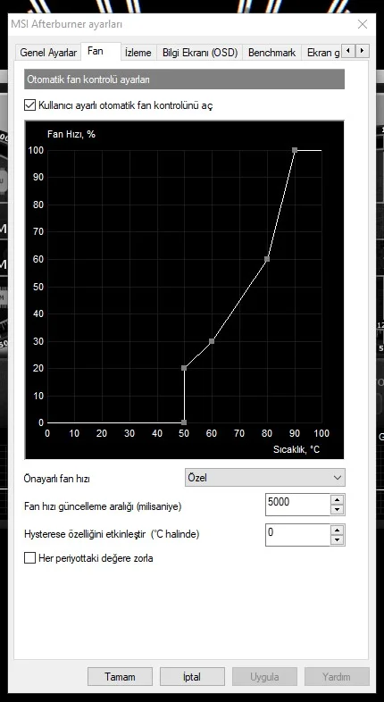

Yine MSI afterburner ayarlar kısmına girip "Fan" kısmına gidip oradan "Kullanıcı ayarlı otomatik fan kontrolünü aç" ı tikledikten sonra istediğiniz sıcaklıkta istediğiniz RPM de ayarlayabilirsiniz. Eğer aradaki çizgiye basarsanız yeni bir kutu çıkar, eğer yanlışlıkla kutu oluşturursanız "Del" e basarak silebilirsiniz. Açıkçası benim ekran kartım çok ısınmadığı için çok detaylı bi ayar yapmadım.

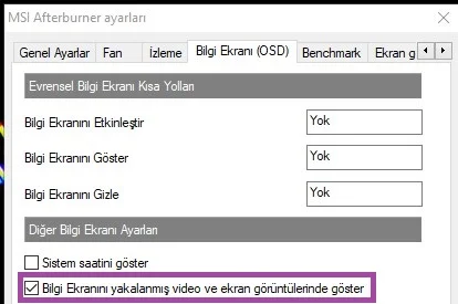

Not: Eğer video çekiyorken MSI Afterburner'ın sunduğu değerlerin gözükmesini istemiyorsanız MSI Afterburner ayarlarından "Bilgi Ekranı (OSD)" yazan yere girin ve oradaki "Bilgi Ekranını yakalanmış video ve ekran görüntülerinde göster" seçeneğini kapatın.

Not: Voltaj kontrolüne elişebilmek için MSI afterburner ayarlarından "Genel Ayarlar" kısmından "Voltaj kontrolünü aç" a tıklamanız gerekebilir. Yine kapalı olan bazı ayarları ayarlar kısmında açabilirsiniz.
