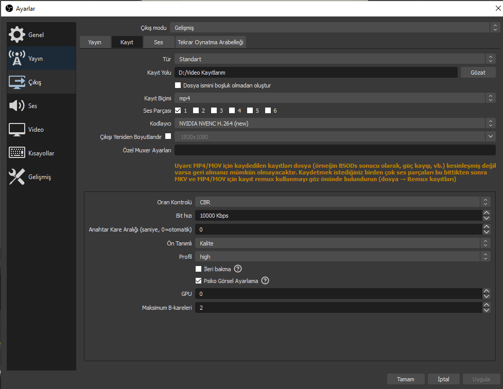

herkese merhabalar işlemcim 5600x ekran kartım gt 1030 video çekmek istiyorum da nasıl ayarları yapabilirim kaliteli olmasını istiyorum yardımcı olabilirseniz sevinirim

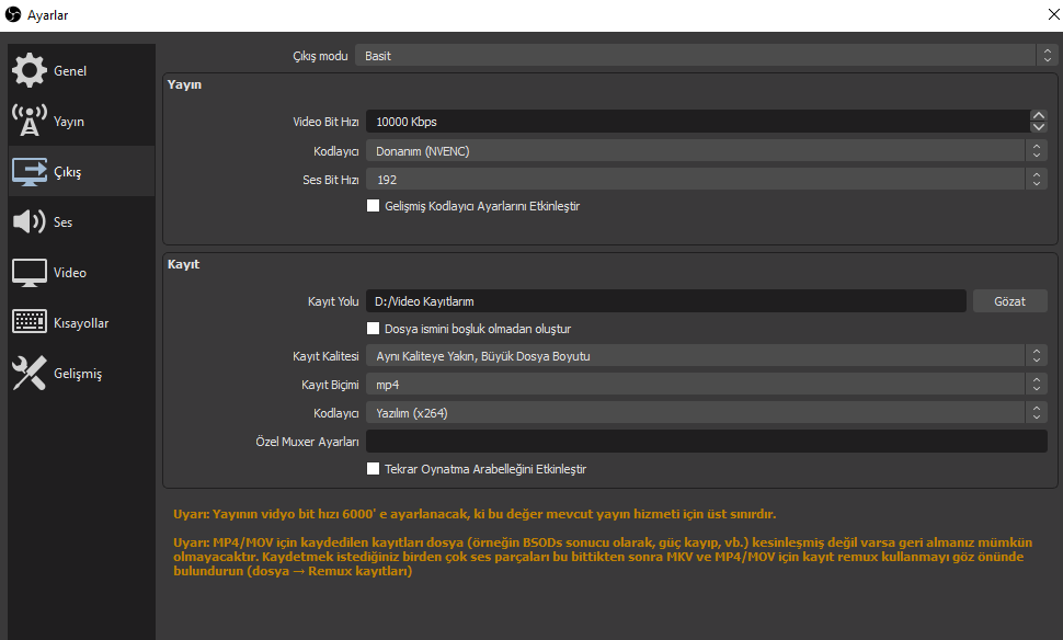

GT 1030'u boşuna yormaya gerek yok onun yerine her zaman işlemciden kaydet derim.
Eğer detayla uğraşmak istemiyorum diyorsan :
x264 hatırladığıma göre CPU ile kayıt almaktı. Eğer yanlış hatırlıyorsam affola. Bu arada kayıt veya oyunun bu ayarda kasarsa x264 yerine NVENC'i seç. Yani GPU'dan kayıt alacak fakat rekabetçi oyunu falan oynuyorsan çok sorun etmez diye düşünüyorum.
Veya böyle de yapabilirsin. Çok fark olacağını sanmam.
Eğer fazla FPS düşüşü veya kayıt donması yaşarsan profili veya bitrateyi düşürebilirsin.

GT1030 olduğu için zaten ekran kartından kayıt alamaz imkanı yok, ayarlarda da çıkmıyor.

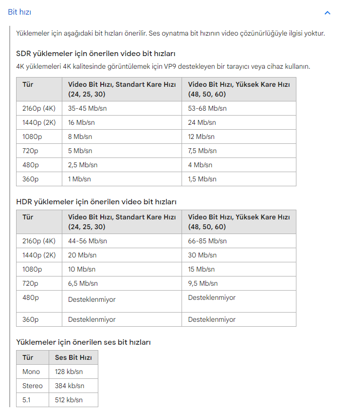

Ayrıca kişi 108060 çekecekse kaliteli görüntü için Youtube 14-16K "Edit: 14-15K" Bitrate öneriyor. Siz NVENC ayarlarını atmışsınız fakat orası apayrı bir olay.
Burada önemli olan en önemli şey ne videosu çekileceği.

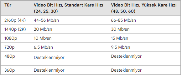

Hocam 72060FPS alacaksanız 9.5K yeterli.
Direkt listenin tam halini atayım.

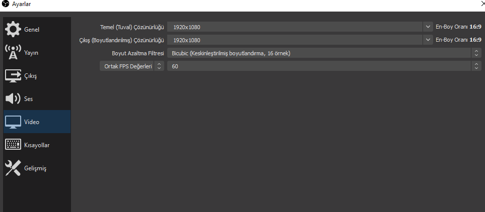

Bu listeyi önceden bende kaliteli kayıt için bakmıştım. Google'nin kendi sitesinden görmüştüm yine aynısıydı. Ama ben başka videolardan gördüğümde öyle anlatmışlardı. Demek ki yanlış bilgiymiş.
1080P 60FPS 15K Bitrate CBR NVENC Bicubic
192 kb/s ses
böyle kayıt alıp böyle renderlarsam yt'ye kaliteli bir şekilde mi gider? Neyse bir dahaki video atacağımda bakarım. Teşekkürler :D
Muhtelemen yanlış bilgi hocam dediğiniz gibi.
