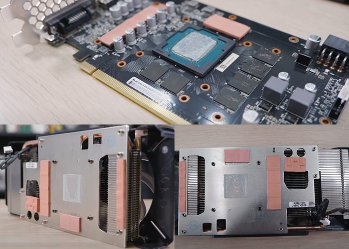

Ekran kartımızın soğutma bloğu ve fan bölmesini çıkardığımızda bizleri bu görüntü karşılamaktadır.(Kartım garantili olduğu için internetten buldum bu resmi, ancak düzenlemesi birleştirmesi bana aittir. :) Garantili ürünlerinizi sökmeniz tavsiye edilmez.) Çoğu Nvidia ekran kartıları gibi RTX 2060 kartımız da "Turing mimarisi" ile üretilmiştir. Bir çok yenilikle birlikte Tensor çekirdeklerine ve RT çekirdeklerine sahip güncel bir ekran kartıdır.
Sogutma açısıdan, soğutma bloğumuza baktığımızda ekran kartımızın dışında kullanılan plastikten daha umut verici ferahlatıcı bir soğutma bloğu görüyoruz. :)

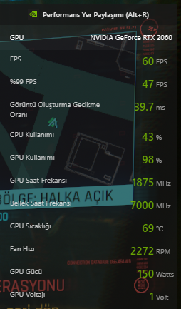

Cyberpunk 2077 bir saatlik oyun sonrası değerler;
Günümüzde sorunlu oyun olarak bilinen Cyberpunk 2077'de geçirdiğimiz bir saat sonundaki değerler bu şekilde görünmektedir. RDR2 ye göre 1 derece fazla ısınmakla birlikte kullanım oranımız %98lere çıkmış. Güç tüketimi açısından kartımız bizlere kasamızın bakımlarını yaptığımız takdirde çok serin bir performans vereceğini göstermektedir.
