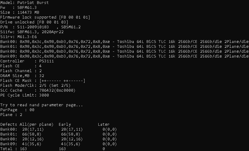

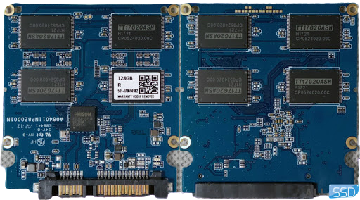

Toshiba 64 katman 3D TLC NAND Flash yongalar var, Phison S11 kontrolcüye sahip.
Giriş seviyede en beğendiğim kontrolcülerden biri, 32 MB SRAM'e de sahip.
SSD diskin içi internette bulduğum üzere bu şekilde.

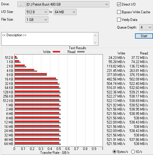

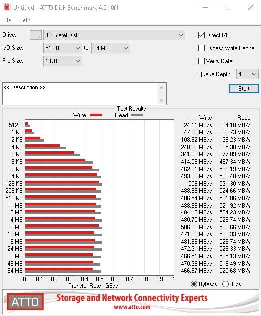

Ürünün sunduğu bilgiler burada, bana verilen hızları bu şekilde:

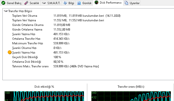

1-3 GB dosya aktarımı sırasında Hard Disk Sentinel ile aktarım hızını kontrol ettim.
Sunduğu hızlara ulaşıyor sayılabilir, bir sıkıntısı yok.

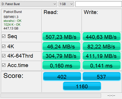

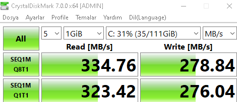

Crystal Disk Mark'ta hızlar 300 MB/s civarı çıkıyor.
Bunu da Patriot'a mail attım, ATTO'yu temel alıyoruz dediler.
Hızları ona göre yazıyoruz, yukarıda da gösterdiğim gibi ATTO'da hızları veriyor.

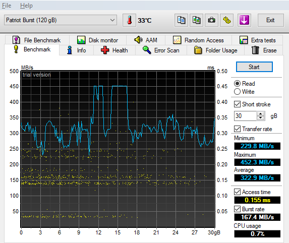

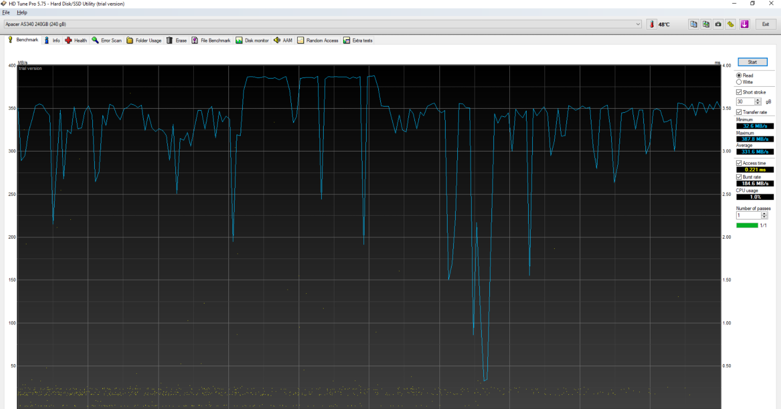

Büyük dosya transferlerinde nasıl bir performansı var diye HD Tune'den 30 GB test yaptım.
Arada kalınan rakibi Apacer AS340 ile karşılaştırmak için @Alper140'den değerlerini istedim.
Crystal Disk Mark üzerinden 240 GB modelde yaklaşık bu hızları alıyordu.
HD Tune'de sonuçları böyle çıktı. (Sağ tıklayıp görüntüyü yeni sekmede açın.)
Gördüğünüz üzere çok inişli çıkışlı, ortalama hızları ise Patriot ile aynı sayılır.
Fakat minimum değerler düşük ve maksimum değerler o kadar yüksek değil.
Bu da Patriot'un 120 GB modelinin bile daha stabil bir aktarım yaptığını kanıtlıyor.
480 GB modellerinde zaten bu hızlar 500 MB/s civarında oluyor, çok daha stabil ve hızlı.

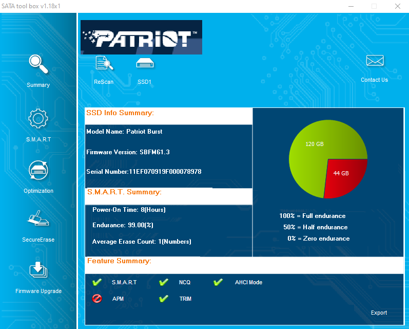

Ürüne bir günde yaklaşık 250 GB veri yazdım sırf test için, sağlık %99 oldu 8 saatte. :ROFLMAO:
Biraz bakınca çoğu kişide hızlıca %99'a düştüğünü gördüm, daha fazla düşmezse sıkıntı yok.
Yazılımı açınca böyle bir görüntü bizi karşılıyor, genel özeti veriyor.

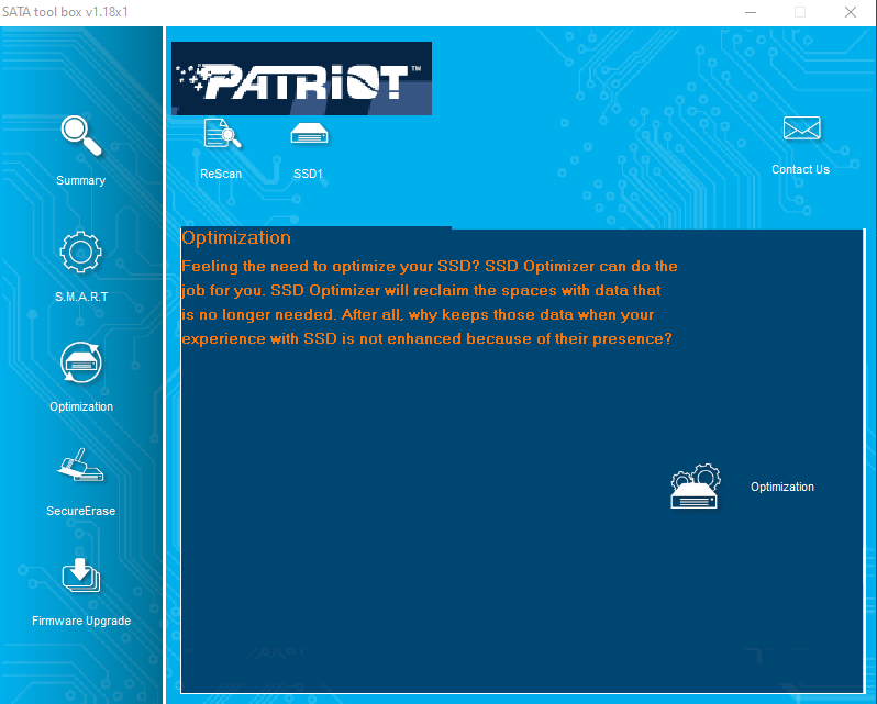

"Optimization" kısmında diski bir tıkla optimize ettiğini iddia ediyor.

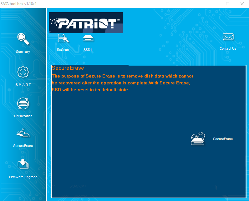

"Secure Erase" kısmından diski arkada bir şey kalmayacak şekilde biçimlendirebiliyoruz.
Hızları da düzelttiğini iddia eden var, ne olursa olsun olması gayet güzel.

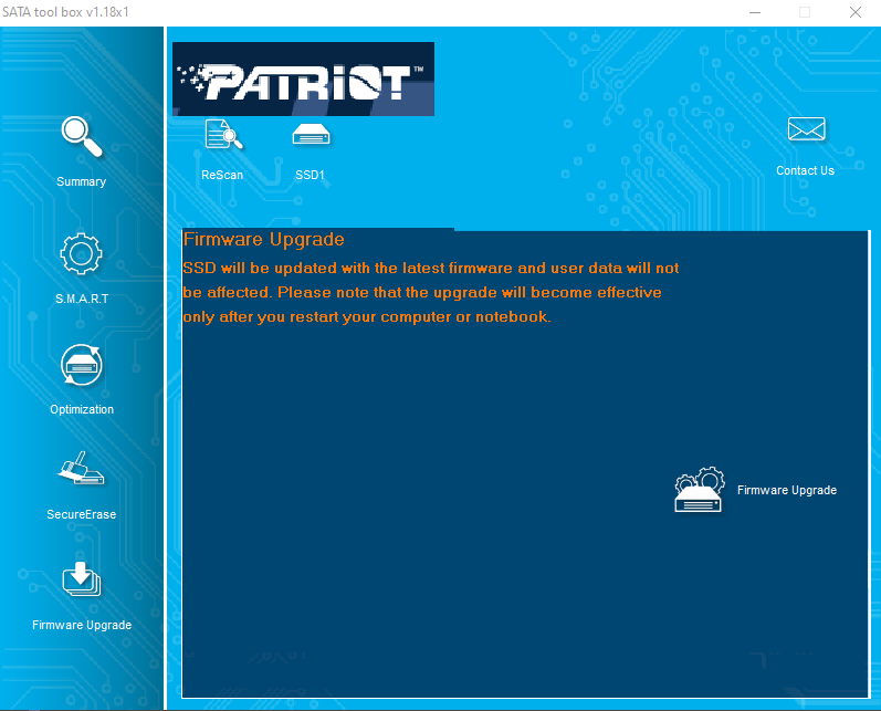

"Firmware Upgrade" kısmından Firmware güncelleyebiliyoruz.

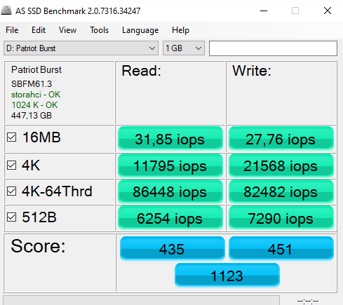

C) Yazılım:
Ürünün aynı zamanda yazılımı da var, buradan indiriliyor.
Sol alt tarafta bulunan "Toolbox" adlı yerden.
