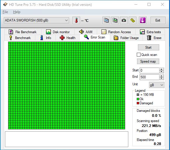

benim ssd belli zaten orada. demin hd tune testi yaptım ve her scan attığında tık tık tık tık ses geliyor güç kaynağı diye düşünüyordum fakat galiba ssd den geliyor. ama sonuçlar tertemiz ?
ya da mesela bir sayfa açıyorum sayfanın akışına veya saniyede gösterdiği resim fps gibi yani eşit olarak ses geliyor.
