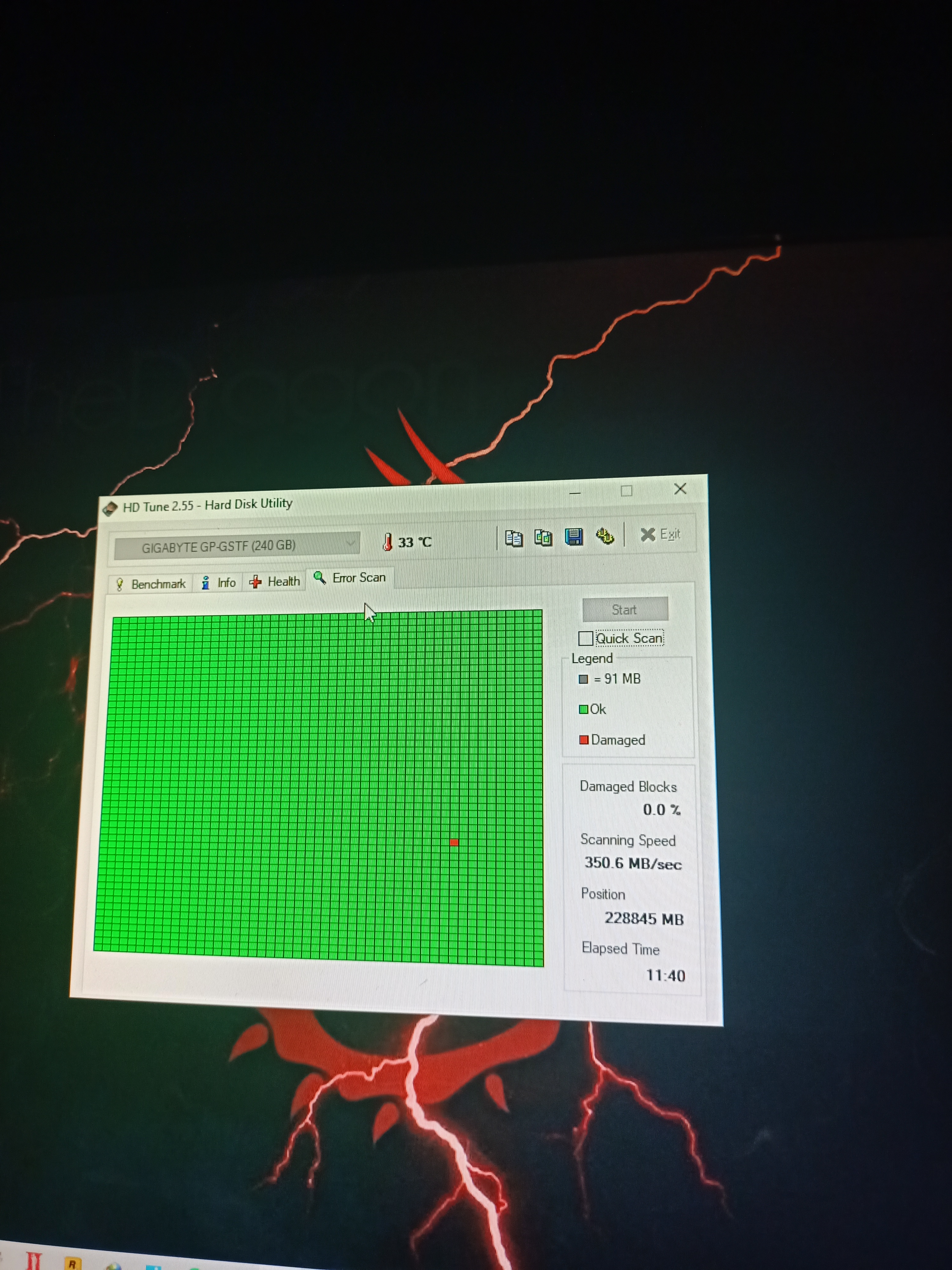

Hocam şimdi baktım SSD diskte error açan bölümünde bir tane kırmızı kutucuk var sıkıntı olurmu ?
Bu geçici bir çözüm olacaktır siz dediğimi yapın
Hocam HD tuneden Ssd'ye test yaptım ve sonuç olarak bir tane kırmızı kutucuk çıktı. Sorun olurmu?

Hocam hız değerleri normal olduğu sürece şuanlık bir sorun çıkarmaz. Arada bir test edip kutucuklarda artma var mı ona bakın. Ayrıca HDDyi teste sokun ssdden önce

HDD hakkın rahmetine kavuşmuş hocam bütün kutular kırmızı çıktı ve okuma hız 50mb ;/
