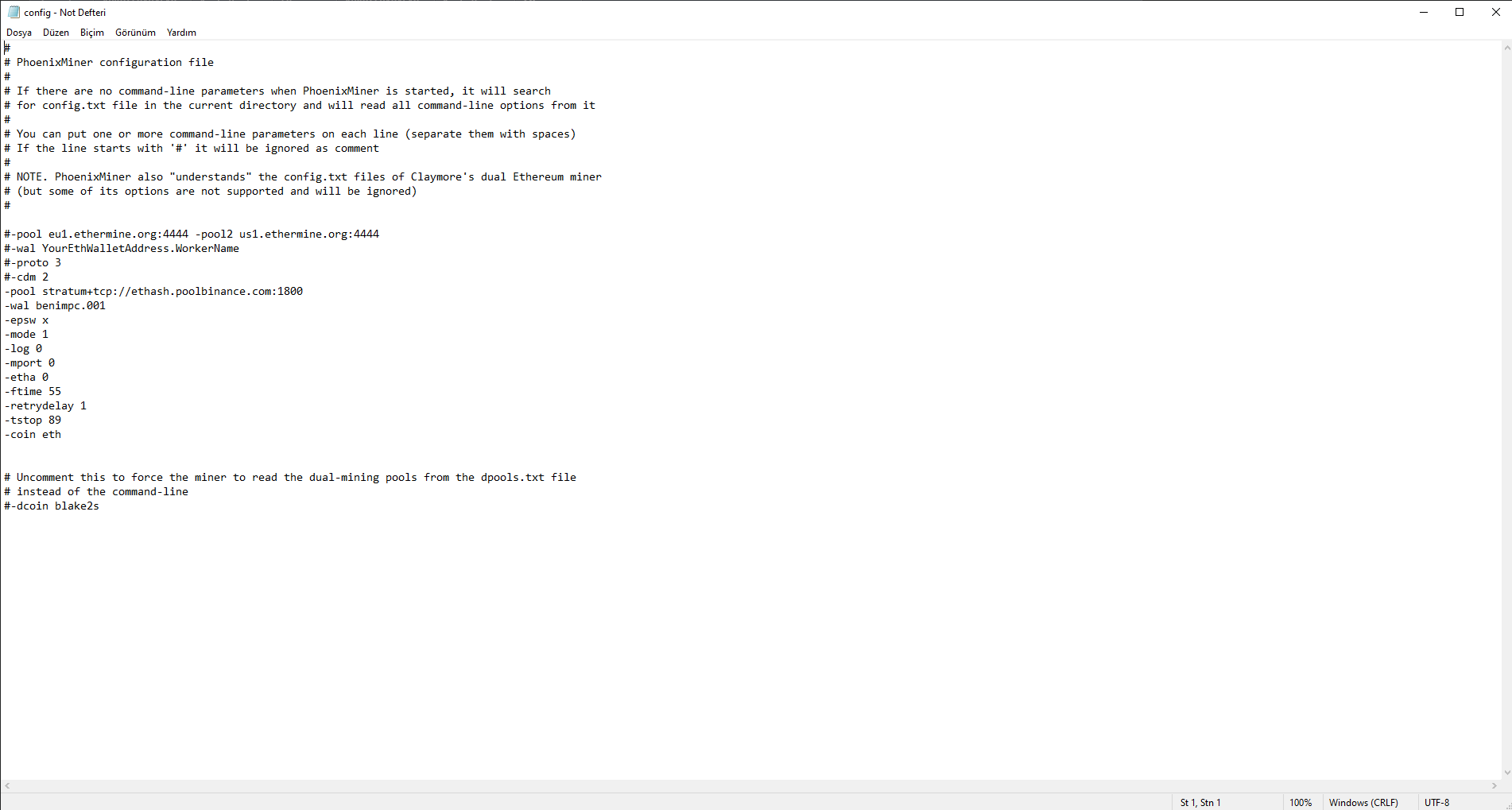

dostlar config dosyasını alta bırakıyorum kodlar bu şekilde
kartım kazım yapıyor ancak binance pool'da kazım gözükmüyor ne yapmam lazım bilen biri yönlendirebilir mi ?

Ethermine yazan kısımlarıda değiştirmek gerekiyor

Hepsi ;)
oraya ne yazmam lazım ?
Dostum bu file yerine en yukarıda 1-2-3-4 diye başlayan bat dosyaları var. İlkini editle içini böyle yap
PhoenixMiner.exe -pool stratum+tcp://ethash.poolbinance.com:1800 -wal benimpc -worker Phoenix -epsw x -mode 1 -Rmode 1 -log 0 -mport 0 -etha 0 -retrydelay 1 -ftime 55 -coin eth
pause
Dosya bu:
Sonra bunu çalıştır düzgün kazması gerekiyor. Share bulmaz ise siteye düşmez.
pause
Dosya bu:

Bat dosyasını düzenlemen lazım. Ethereum-Binance falan yazar oraya girip yapman gereken cüzdan adresini değiştirmek.
