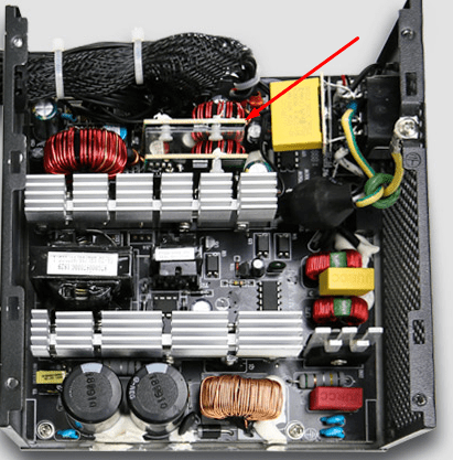

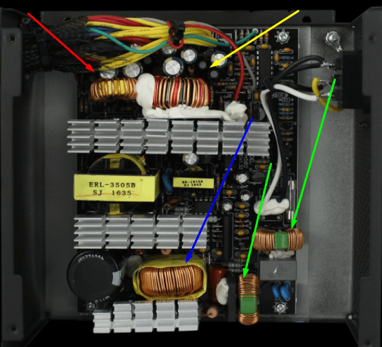

Grup düzenleme örnekleri:
Sarı ile işaretli olan 12V ve 5V, kırmızı ile işaretli olan 3.3V için kullanılır. En sağ taraftaki bobin ise filtreleme için kullanılır. Bu bir grup düzenleme örneği.

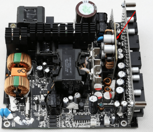

Bir örnek daha:
Sarı ile işaretli olan 12V ve 5V, kırmızı ile işaretli olan 3.3V kanalı, mavi ile işaretli olan filtremele, yeşil ile işaretli olanlar da filtreleme için kullanılır. Bu bir grup düzenleme örneği.

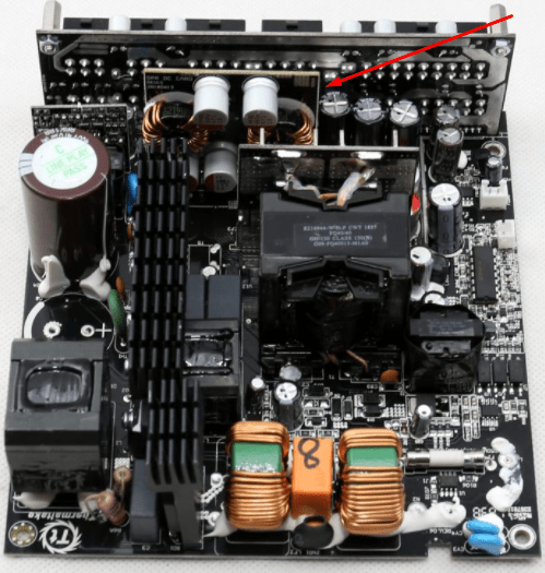

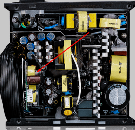

DC to DC kullanılmışssa anakart benzeri bir şey üzerinde bobin ve kapasitöre benzer bir şey olur.
Örnek:

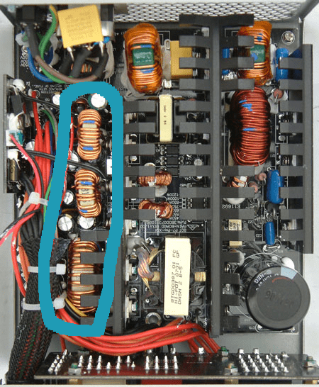

Bağımsız düzenleme kullanılıyorsa 3 tane bobin peş peşe olur
Bu bir bağımsız düzenleme örneği. Fotoğraf alıntıdır.

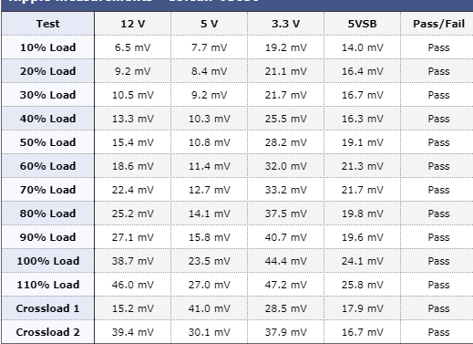

1-Ripple(dalgalanma) değeri: İntel'in belirlediği standartlar 120 mV altıdır fakat iyi bir PSU'da 40-45 mV altı olmalı. Referans olarak %100 yükü veya çapraz yük testlerini referans alabilirsiniz. Tabii PSU'yu alan kişi genelde %100 yükte kullanmaz. VS 2017(VS 2018 olarak geçiyor) ripple tablosu:

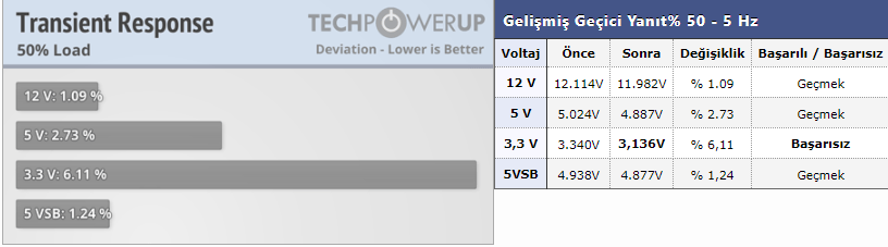

4-Geçici tepki testleri: Bu testte güç kaynağına anlık bir yük sağlanır. Voltajların ne kadar düştüğü gözlemlenir. Eğer %6 ve üstü değişiklik olursa PSU o testte başarısız sayılır. Her kanal farklı tepki verir. Daha iyi anlamanız için bir örnek vereceğim(PSU VS 2018 gri etiket):

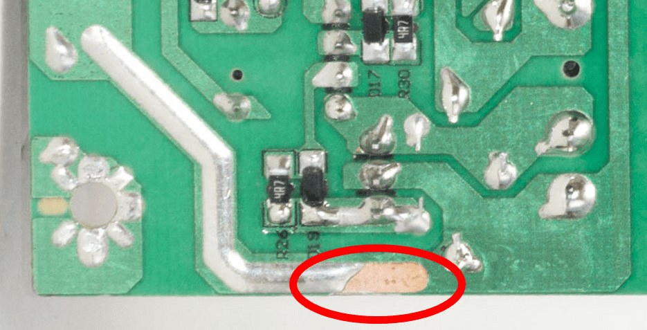

7-Lehimleme kalitesi: Bunu nasıl anlarsınız bilmiyorum. Fakat lehimleme hatalarına dikkat etmek gerek. Örnek vermek gerekirse, bu bir lehimleme hatası:

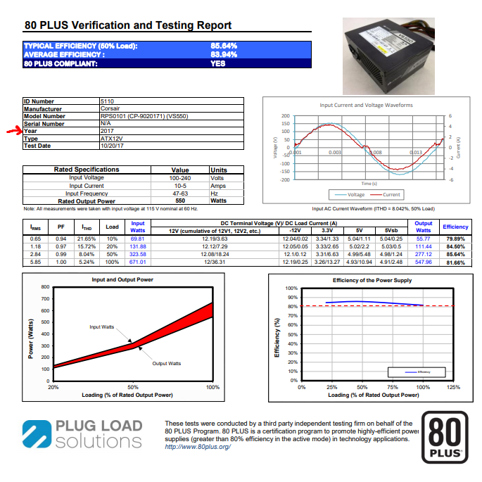

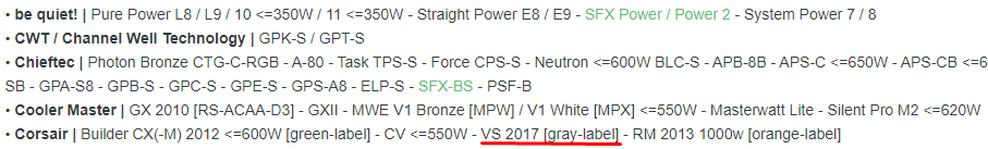

Ufak bir hatanı düzelteyim, Gray Unite VS serisi 2018 değil 2017'de üretildi.
2018 sonrası üretilen değil, çoğu yerde öyle adı geçer ama 2017.
𝐊𝐞𝐫𝐞𝐦
bilemiyorum altan
Moderatör
26 Mart 2020
17,763
26
Teşekkürler.
Bence böyle kalsın, sonuçta aratınca 2018 olarak çıkıyor (y)
Bence düzelt, bilgi kirliliği olmasın.
Burada da dikkat edersen 2017 yazıyor, fark etmişsindir.
CLEAResult Plug Load Solutions
Düzenlendi (y)
Bir örnek daha:
DC to DC kullanılmışsa anakart benzeri bir şey üzerinde bobin ve kapasitöre benzer bir şey olur.
Örnek:
Bağımsız düzenleme kullanılıyorsa 3 tane bobin peş peşe olur.
Bu 3 düzenleme türü arasından en iyisi DC to DC, sonra bağımsız düzenleme, en kötüsü grup düzenlemesidir. Grup düzenlemesi varsa 12V ve 5V aynı yerden kontrol edilir. O yüzden yükte 5V ve 12V kanalı dengede tutulamaz. Aynı zamanda grup düzenlemesi olan bir PSU'da 12V kanalında kayp olur, o yüzden grup düzenlemesi önermiyorum.
