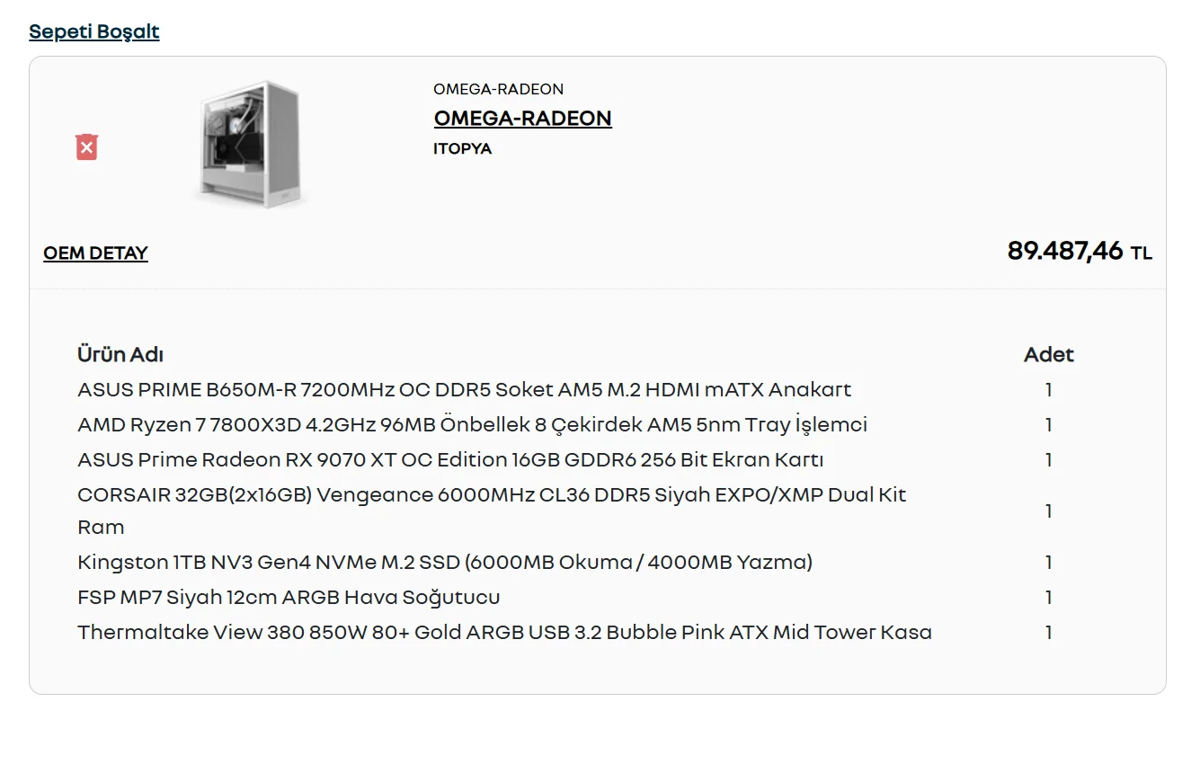

CS2 için ve genel yazılım işlerim için acil hazır bilgisayar almam lazım.
https://www.itopya.com/modartx28amd...onrx9070xt16gb16gbddr5500gbm2ssdoempak_h32791 bu linkteki sistem alınır mı?

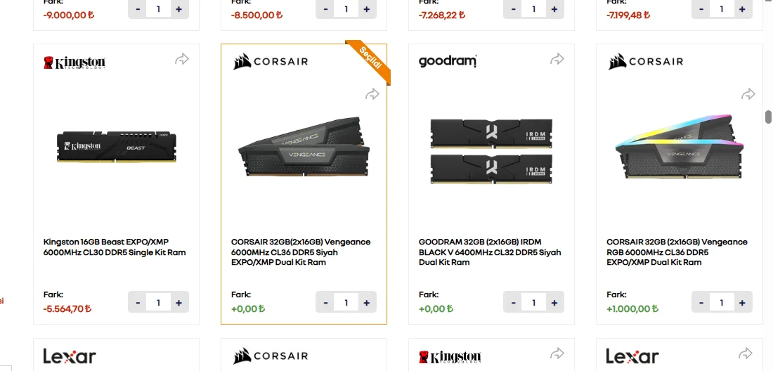

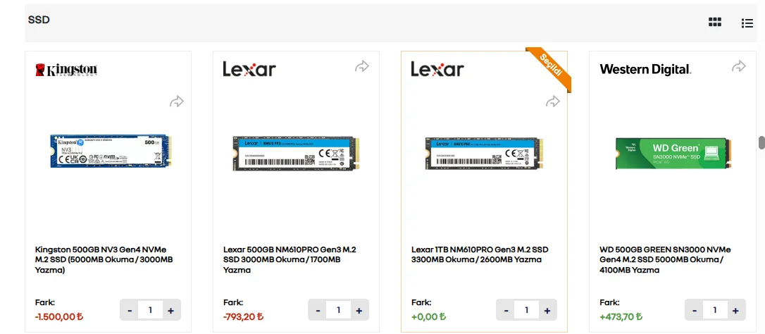

En ucuz olacak şekilde ram i 32GB, SSD yi 1TB a arttırmayı düşünüyorum. 90K civarı 6 ay taksit gözüküyor paraf kart. ALINIR MI?
Daha fazla taksit sunan bu civarlarda bir sistem öneriniz var mıdır? Max 90000 çıkarım. 5070 te olur ekran kartı

Anakarti B650 Gaming Plus. PSU 850w

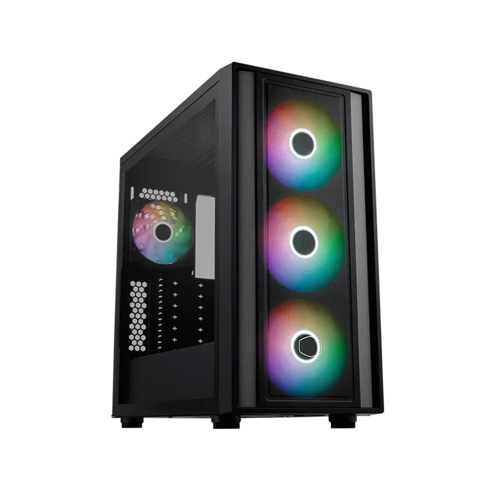

Hocam güç kaynağı mutlaka 850w adı sanı belli bir şey olması lazım. Pembe kasa oluyor en ucuzu oydu ama pembe istemezsen 1300 daha verip Cooler master elite 681'lerden birini alabilirsin.
Teşekkür ederim hocam. Ben de dediğiniz gibi Cooler master elite 681 ekleyip alıcam gibi gozukuyor. Pembe beni bozmasın :). Sadece psu nun markası belli değil diye bir şüpheye düştüm. Sıkıntı olur mu bilemedim. Sıvı soğutucuya karar veremedim bir tek. Ona bir öneriniz var mıdır Özelleştirdiğim son hali şu şekilde 90k oluyor.
Anakart: ASUS PRIME B650M-R 7200MHz OC DDR5 Soket AM5 M.2 HDMI mATX Anakart
Ekran kartı: ASUS Prime Radeon RX 9070 XT OC Edition 16GB GDDR6 256 Bit Ekran Kartı
RAM: CORSAIR 32GB (2x16GB) Vengeance RGB 6000MHz CL36 DDR5 EXPO/XMP Dual Kit Ram
SSD: Kingston 1TB NV3 Gen4 NVMe M.2 SSD (6000MB Okuma / 4000MB Yazma)
Kasa: Cooler Master ELITE 681 850W 80+ Gold PCIe 5.0 ARGB Type-C Tempered Glass ATX Mid Tower Siyah Kasa
Soğutucu: ???

Cooler masterın veya thermaltakein 850w gold psuları en azından B tier oluyor hocam gayet güvenli yani problem olmaz. 240 lık sıvı soğutmaları önermiyorum ben hocam. Dilerseniz en ucuzunu seçip haricen bir sıvı soğutma satın alabilirsiniz 360 mm
Hava soğutma beni bozmaz dersen FSP MP7 gayet güzel bir seçenek.
ileride 9800x3D bile taksan soğutur rahatça
