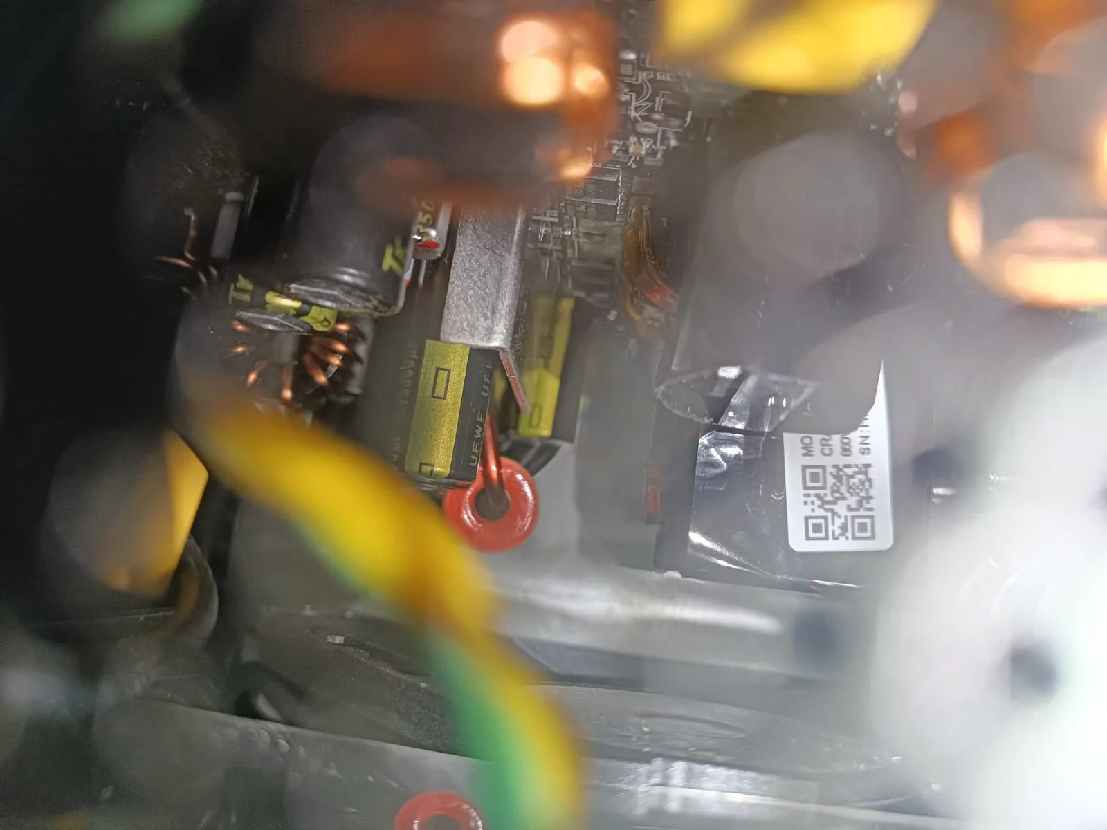

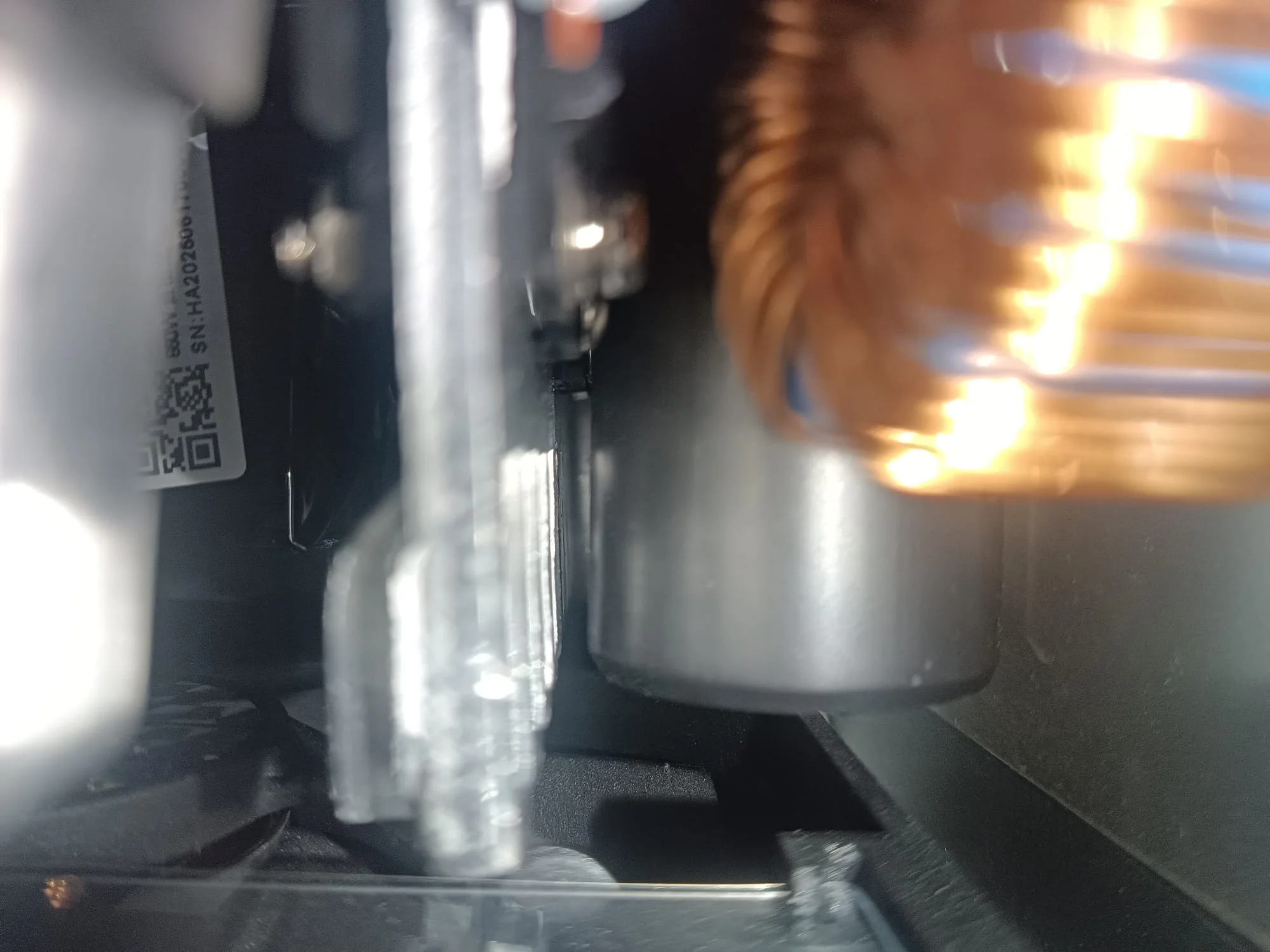

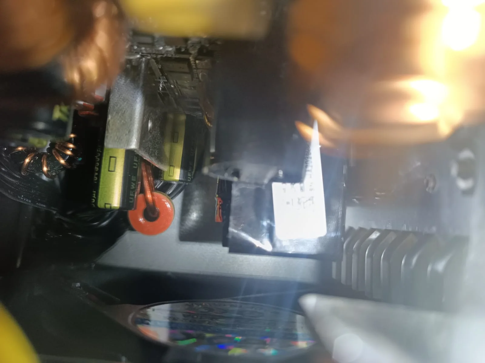

Şöyle 4 fotoğraf çekebildim hepsi aynı noktayı gösteriyor gibi oldu ama belki her birinde ayrı detay vardır gözükmesi gereken bir yer varsa oraya doğru tutarakta çekebilirim@bgrrcn delikli kısmından telefonun flaşı ile fotoğraf yollama şansın var mı? O şekilde iç kısmı çok olmasada gözükür.
@yusuf7878 hocam nasılŞöyle 4 fotoğraf çekebildim hepsi aynı noktayı gösteriyor gibi oldu ama belki her birinde ayrı detay vardır gözükmesi gereken bir yer varsa oraya doğru tutarakta çekebilirim
Tam da düşündüğüm gibi. Parçadan bayağı kısmışlarŞöyle 4 fotoğraf çekebildim hepsi aynı noktayı gösteriyor gibi oldu ama belki her birinde ayrı detay vardır gözükmesi gereken bir yer varsa oraya doğru tutarakta çekebilirim
Sizden ricam böyle büyük kapasitörün olduğu kismi cekebilir misiniz?Şöyle 4 fotoğraf çekebildim hepsi aynı noktayı gösteriyor gibi oldu ama belki her birinde ayrı detay vardır gözükmesi gereken bir yer varsa oraya doğru tutarakta çekebilirim
Hocam ozaman highpowermiTam da düşündüğüm gibi. Parçadan bayağı kısmışlar. Onlar chengX markalı kapasitör üreticisine ait olmalı. Çinli alt seviye bir üretici. Yani bu kapasitör markası iyi değil. Bunun dışında ikincil taraftaki moafetler pcbnin altına alınmış. Garip bir tasarım.
Buna aşırı derecede çok benziyor.
Saçma bir şekilde sanırım gerçekten bağımsız regulasyon koymuşlar. Grup regulasyon kadar kötü olmasada DC-DC kartı koymamaları garip.
çok gözükmüyor ama bu kısım herhaldeTam da düşündüğüm gibi. Parçadan bayağı kısmışlar. Onlar chengX markalı kapasitör üreticisine ait olmalı. Çinli alt seviye bir üretici. Yani bu kapasitör markası iyi değil. Bunun dışında ikincil taraftaki moafetler pcbnin altına alınmış. Garip bir tasarım.
