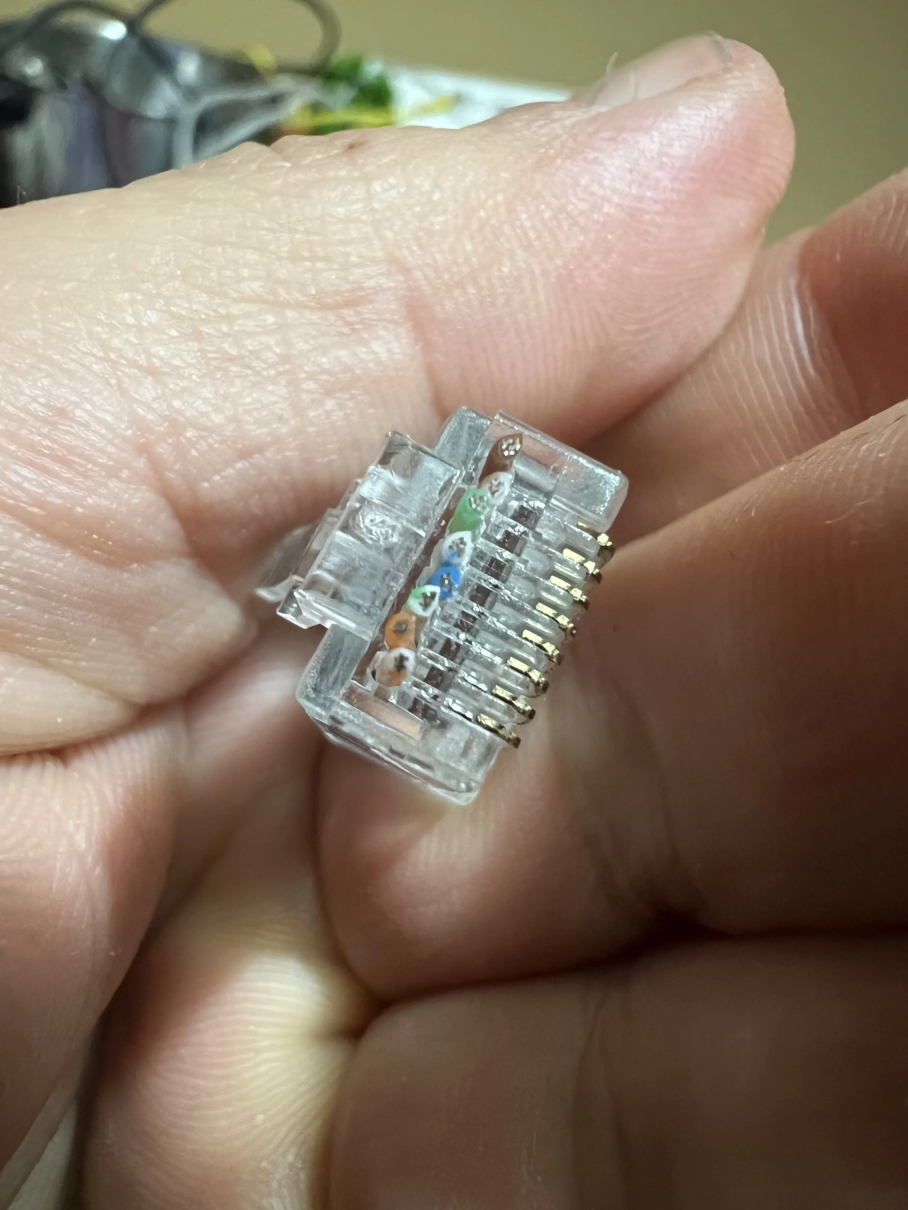

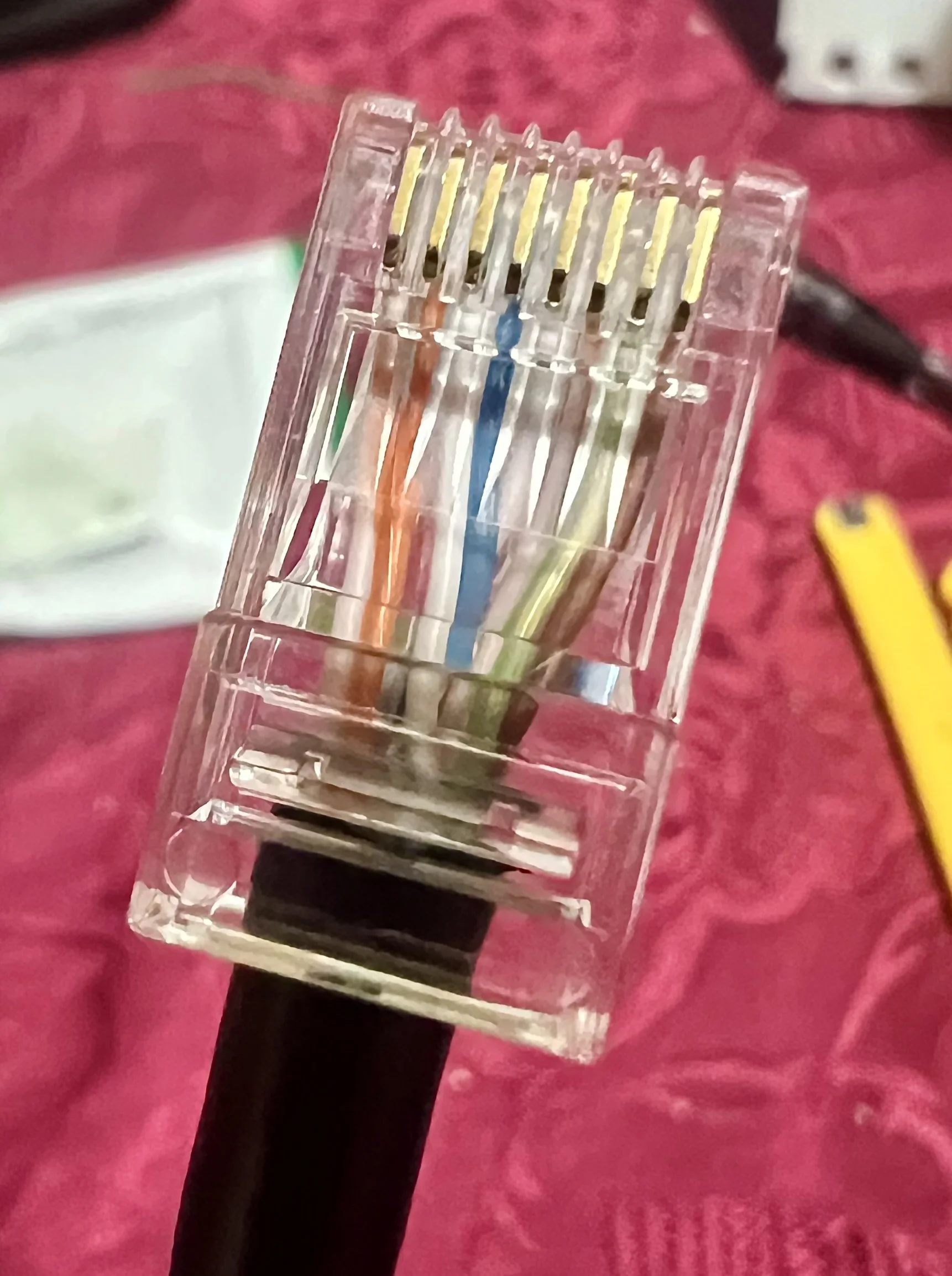

Merhaba

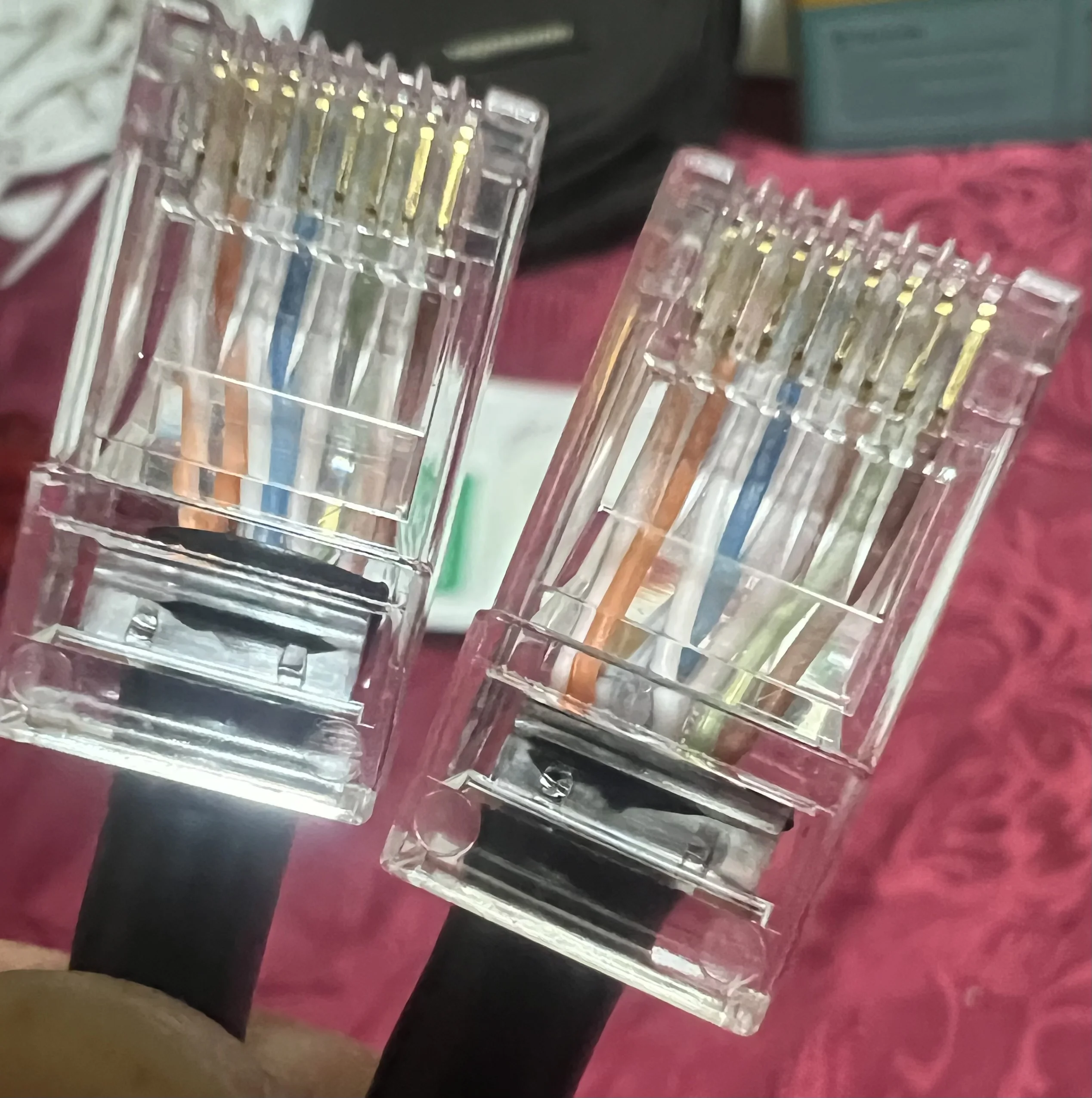

30metre 1000mbps Cat6 kablom var
Bunu bölmek istiyorum
Rj45 jack ile her türlü sıralamayı yapmama rağmen 100mbps altında aktarım verebildi ancak
Neyi yanlış yapıyorum
Yardımcı olmanızı rica ederim
Teşekkürler

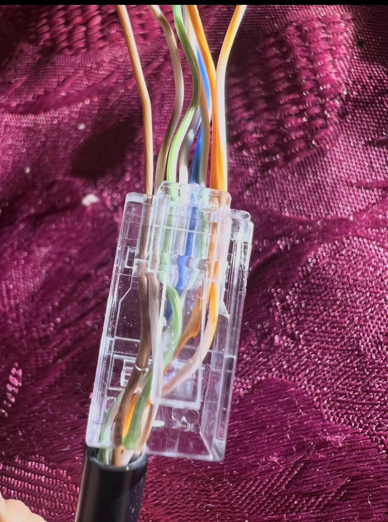

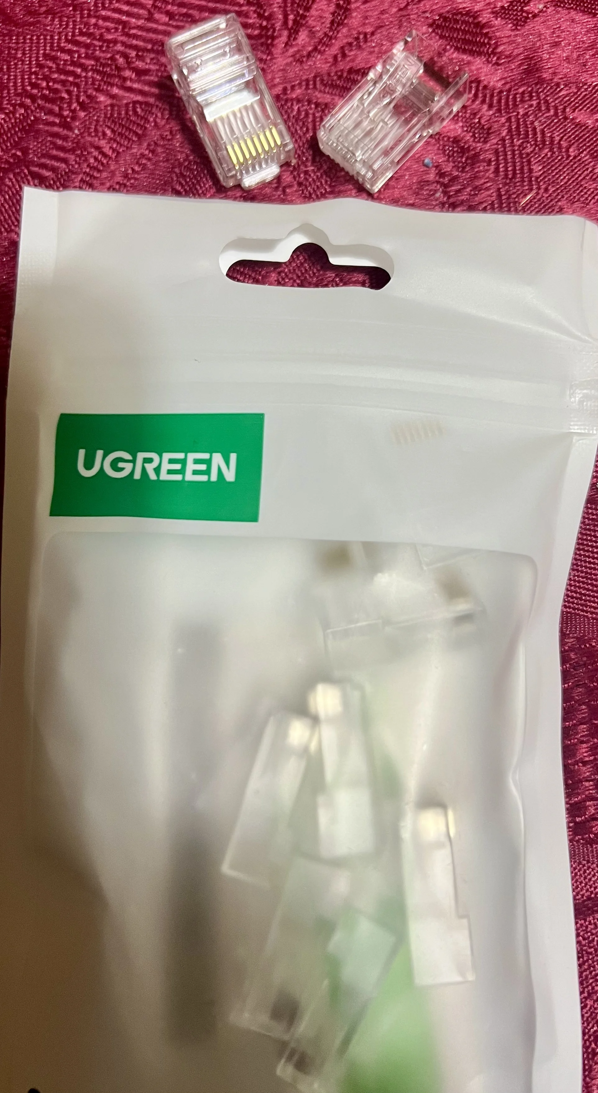

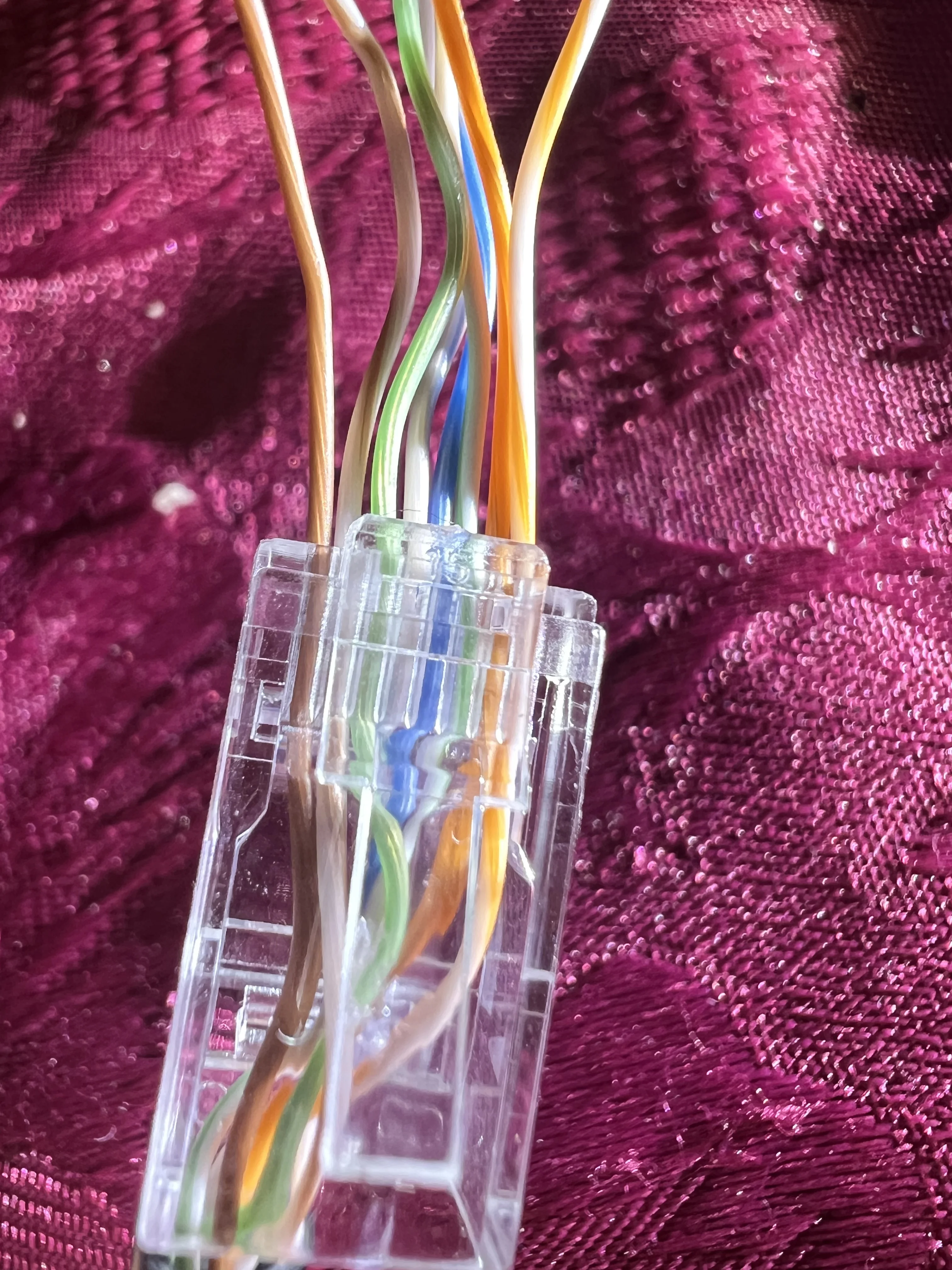

Bu soket ile olmayınca kablo ile aynı marka soket aldım denedim bu sefer hiç iletim sağlatamadım
14 kez denedim hala sonuç alamadım
Tam delirmelil hal

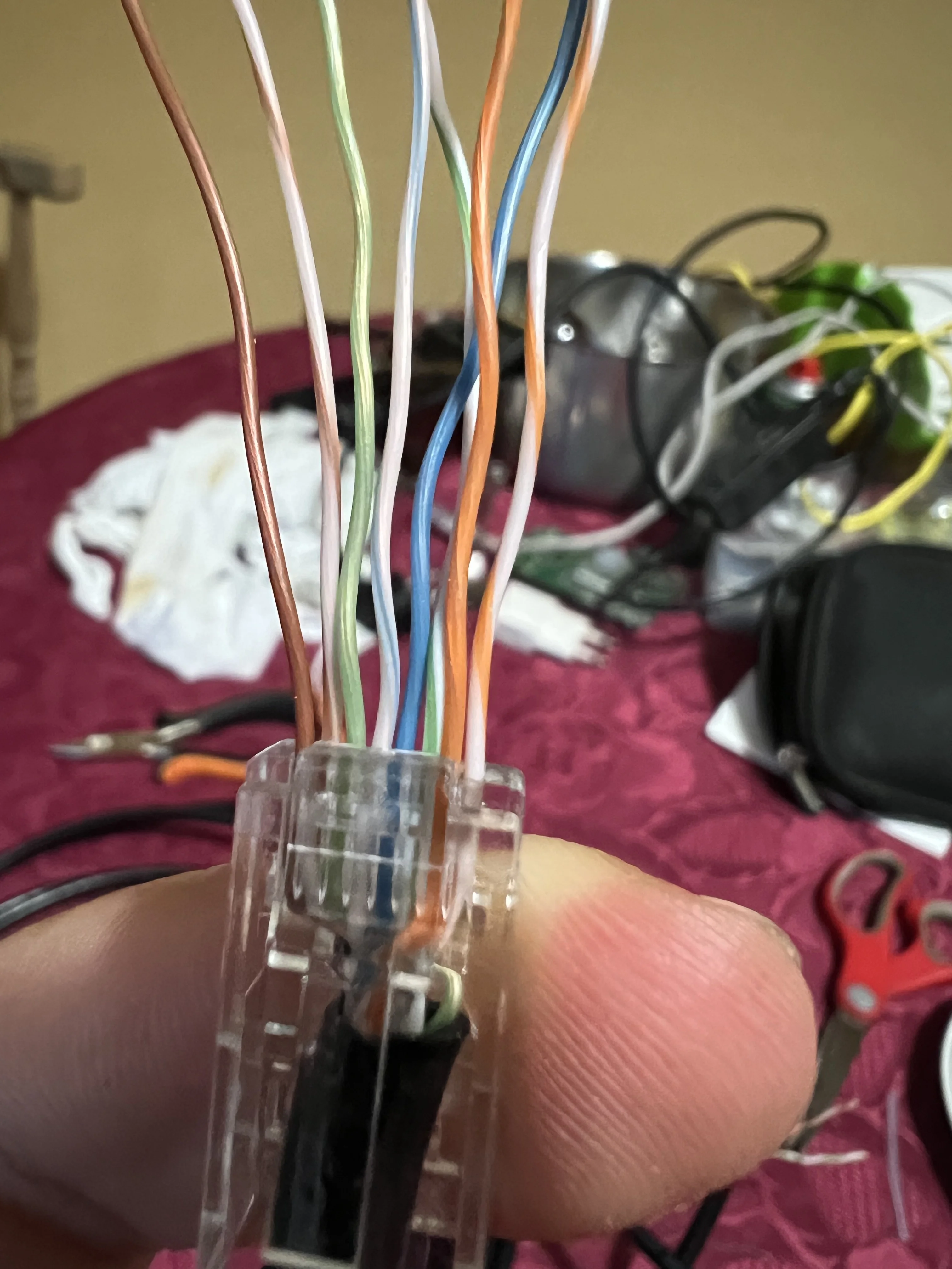

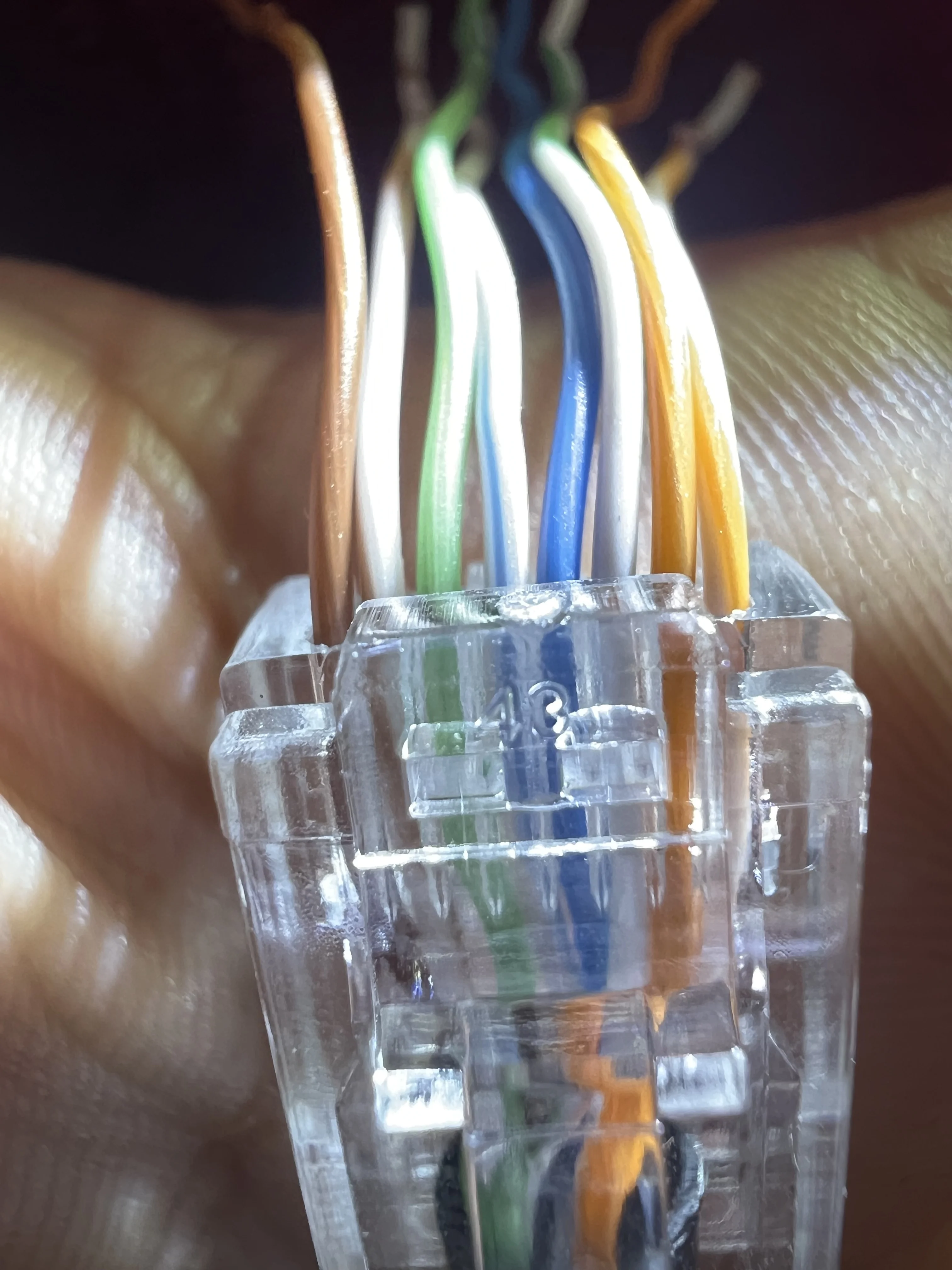

RJ45'in pin kısmı size baktığını düşünün. Sağdan sola doğru; kahverengi-kahverengi beyaz- yeşil- mavi beyaz- mavi- yeşil beyaz- turuncu- turuncu beyaz olsun. Sanırım sizin ucunuz delikli yani kablolar direkt karşıya geçiyor. Çaktıktan sonra kablo artığı olmasın uç kısmında. hepsi aynı şekil dipten kesilmiş olsun.

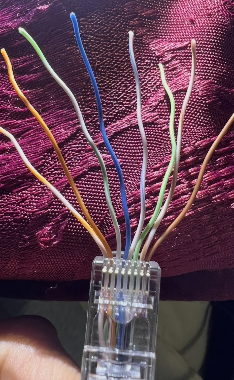

İki taraflı da denedim aslında
Yıllarca kablo çektik ama ilk kez böyle bir durumla karşılaşıyorum
Her şey doğru bir sürü de video izledim aynısını yaptım
Olmadı olmadı olmadı 😃

Kabloda sıkıntı yoksa; çakma işlemi doğru ise, 3 olasılık var.
Ya kablo sahte cat6
Ya port fast, gigabit değil.
Ya da ayarda hata var.
eğer o ayar kapalıysa kahkaha atarım :')
Önce nasıl yapılacağını tarif ederseniz sorunu çözmüş olur beraber kahkaha atabiliriz 👍🏻
Ya kablo sahte cat6
İlk 2 si değil orj kablo cihazlar gigabit
3. Nüm nasıl yapıldığını bilmiyorum malesef

Ucundan taşırmadan çakın size zahmet direk uçlarını elinizde düzleyin kesin sonra yerleştirin bende yapmıştım eskiden olmadığında hiç çalışmaması lazım. Belki başlıklarınız kötüdür belki kablo kötüdür. Başka kablo ile yakından deneme ihtimaliniz var mı?
