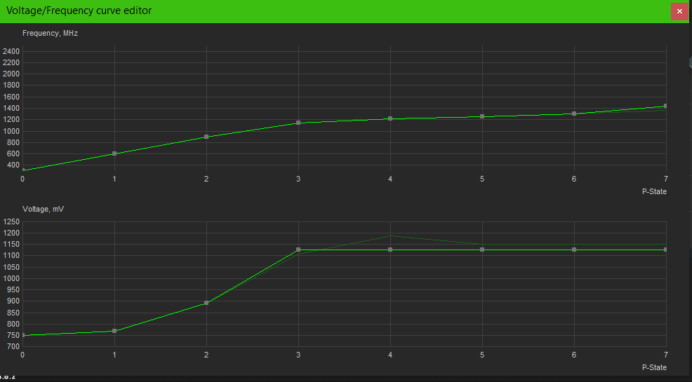

Öncelikle ilk vericeğim ayar tavsiyesi GPU nun çekirdek hızını hiç kısmadan olucak, bellek OC ettiğimizdende eski halinden daha iyi olucaktır, şimdi AfteBurner a detaylıca bakalım, AfterBurner ı açtıktan sonra CTRL + F yaptığınızda bu ekran gelecektir:
Bu genel olarak RX 580 GPU larının genelinde olan değer 1366MHz çekirdek hızı ve 1150mV voltaj değeri, gerçekten bu voltaj aşırı gereksiz o yüzden kartı bu işkenceden kurtarmak gerekiyor, üstteki kısım çekirdek hızı değeri alttaki kısımda voltaj değeridir, burda çekirdek hızına dokunmayacağız sadece voltaj kısıcaz, sağdan 5 noktayı görüyoruz bu 5 noktayı aynı voltaj değerine getiricez solda kalan daha düşük gözüken 3 noktaya dokunmayın yoksa kart boştayken sorun çıkarabilir, size tavsiyem 1050mV ile başlamanız yani sağdan 5 noktayı 1050mV a getirin ve test edin, eğerki 1050mV da sorun olursa voltajı "+6mV" arttırıcaksınız yani 1050 - 1056 - 1063 - 1069mV diye gidicek ve bir voltaj değerinde stabiliteyi bulucaksınız. Tabii şimdi diceksiniz ki ne ile test edicez bunu ? Burda önerim şu programlar olucaktır:

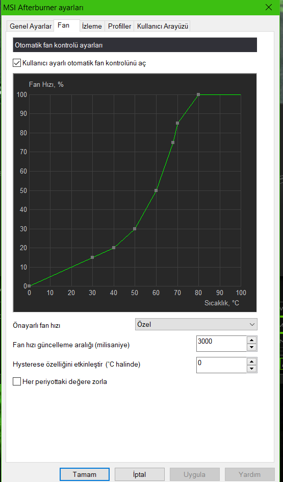

Öncelikle, OC yapıcağımız zaman kartın fan ayarı ile oynamanızı tavsiye ederim, ekran kartı 80 dereceyi GEÇMEMELİ, MSI AfterBurner ın ayarlarına girdiğinizde 2. sekmede Fan ayarı kısmı mevcut:
Burda benim fan ayarım var ama benim fanlarım fazla hızlı dönüyor o yüzden siz kendinize göre bir ayar yapın.
Artık OC yapmak isteyenelere geçebiliriz, öncelikle tavsiyem asla 1150mV geçmeyin hatta 1150mV gelmeyin bile, şimdi detaya girelim:
Gördüğünüz üzere burda benim şuanki OC edilmiş değerlerimi görüyorsunuz ama kartın orjinal voltaj değerinden daha az bir voltaj ile, ÇÜNKÜ bu kartlar daha az voltajda daha fazla performans verebiliyor, ben 1440MHz çekirdek hızında kullanıyorum kartı ve voltajım 1125mV, şansıma iyi bir slikon gelmiş bana ama size iyi gelmeyebilir bu yüzden yine yukarıda belirttiğim programlar ve oyunlar ile test etmelisiniz. tavsiyem öncelikle 1400MHz e çıkabilmeniz genel olarak RX 580 kullanıcıları 1400MHz e çıkarlar ve bu çok kolaydır, yukarıda UV yaptık sayalım ve stabil bir voltaj bulduk çekirde hızımız ise fabrikanın orjinal değeri bundan sonra ise 1400 e çıkmak için voltaj arttırmamız gerekiyor, ÖRNEK veriyorum mesela benim kartım 1366MHz olan fabrikasyon hızında 1056mV voltajda stabil, ben 1366 > 1400MHz e çıkarken bu voltajı 1080mV a çıkardım ve stabiliteyi yakaladım, siz böle 20-30mV ile kafadan bir değer verip denemelisiniz ve power limiti biraz açmanız gerekiyor, power limiti AfterBurner ın ilk ekranında bulabilirsiniz +10 lük bir power limit 1400MHz için yeterli olucaktır (Power limit açmaz iseniz kart çekirdek hızını düşer ve dengesiz olur), stabil olduysa ve 1400 de kalmak istiyorsanız voltaj azaltıp da "ulan acaba daha az voltajı yermi" denemesini yapabilirsiniz, 1400MHz çıktık varsayıyorum işte voltajı bulduk, power limit açtık stabil oldu testleri geçti falan, benim kumarım burda biter diyenler kartlarının yeni performanslı hali ile devam edebilir, burdan sonra ince işçilik ile ciddi OC yapmaya başlicaklara sesleniyorum haydi yola devam ediyoruz.

ÖRNEĞİMİZDEN devam ediyoruz mesela ben 1080mV da 1400MHz buldum +10 da power limit verdim miss gibi akıyoruz, ama bi rahat edemedim diyelim, ben bu karttan riskli olmadan maksimum performansı istiyorum diyelim, o zaman ne yapıyoruz ? Kartımıza azar azar voltaj verip azar azar çekirdek hızını arttırıyoruz, burda büyük sabır gerekiyor belkide bir gününüzü vermelisiniz ama ciddi performans artışı olabilir, o yüzden burdan sonra tahmini değerler bile veremeyeceğim çünkü 1400 den itibaren sizin GPU nuzun slikonu önemli bir rol oynuyor, tekrar etmenlere bakalım; Her defasında +6mV olarak voltaj arttırıyoruz ve çekirdek hızını her seferinde 5 ila 10MHz arttırıyoruz daha fazla vermiyoruz, ÖRNEK 1080 ne 6mV daha artış yaptım çekirdek hızınıda 1405MHz yaptım stabil oldu, bende daha fazlasını istedim ve 12mV artış yaptım bu sefer ve 1415MHz çıktım, bu şekilde devam ediceksiniz AMA bir yandanda Power limiti arttırmayı unutmayın, çekirdek hızı arttıkça GPU daha çok güç isticektir, tavsiyem ciddi OC yapıcam diyorsanız power limit +25 - +30 a kadar verin böylece sizi engellemez, sonrasında ise testleriniz yapıp tatmin olduğunuz değere kadar denemeye devam edin en sonunda istediğiniz değere ulaşıcaksınız.
Evet Rehberimiz bu kadar atladığım bir şey olduğunu sanmıyorum, burda verdiğim ayarlar RX 580 için riskli olmayan ayarlardır karta bir zararı olmaz çünkü orjinal 1150mV voltajı geçmedik.
