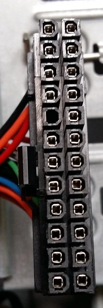

Anakartta bağladığın 24 pinli 12volt güç girişi kablosu var, uzun ince dikdörtgene benzeyen bir sokete bağlı kablo. O kabloyu çıkartıp tekrar tak. Bende de USB takıp çıkma sesi geliyordu bunu yapınca düzelmişti. Belki tam oturtamamış olabilirsin kabloyu sokete.
hocam bu kablodan mı bahsedıyorsunuz ?
