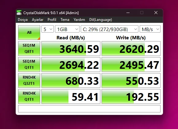

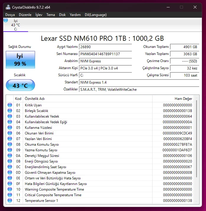

HDD sentinel ile baktınız mı SSD'nin durumuna?

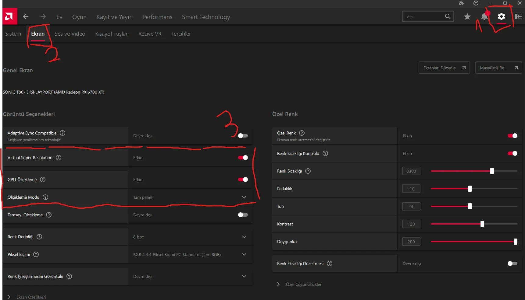

key almıssınız zaten ıso dosyası ındır ve rufustan yazdır en az 8gb bır flasha yazdır yt den nasıl yapıldıgına bakabılırsın formatı attın dıyelım ılk olarak ekran kartı driverını kur WHQL Recommended surumun yanında boyle yazanı kur sonra da bıosunu guncelle anakartının marka model yazarak sıtesıne gır orda bıosu yukle ıster baska bır flasha ıster ıso attıgın flası bıcımlendırıp kullanabılırsın sonra da wındowsu guncceleyıp drverından ayarlar ekran virtual super resolutıon ac actıktan sonra gpu olceklendırme yazar altında onu da ac onunda altında ölcekleme modu yazar onu da tam panel sec sonra wındows ayarlarından ekran cozumurlugunu 3840x2160a al oyunlarını yukle dene

10. dkdan sonra izledim de bir şey göremedim hem de video kalitesi düşük. SSD için HDD sentinel indirip değerlerine bakın demiştim hocam zaten. Ram için de memtest deneyebilirsiniz.

Garip. SSD'de görünür de bir anormallik yok ama başka ekstra bir sıkıntısı varsa onu bilemiyorum. Dokuların geç yüklenmesi ekran kartı kaynaklı olur diye düşünüyorum.

bence drop yemenın kaynagı cozunurlukle alakalı dokuların gec yuklenmesı de ramden kaynaklı olabılır belkı eger arkadaslarınız bırınden ram falan ıstersenız denemek ıcın daha ıyı olur ekran kartında sıkıntı yok bence sıze bır resım vereryım o adımları takıp ederek rsr ıle 4k acıp deneyın

baktım hocam baktım dropları fark ettım ama msı after burnerda tablo acıp bakmak daha mantıklı olur eke bır foto boraktım ısaretledgım adımları takıp ederek aynı ayarları yapsanız bi
yptıktan sonra 4k yı acabılıceksınız ama sımdı goruntu de bulanıklasma da olabılır sımdı en ıyısı cyberpunkda da denemek bence
