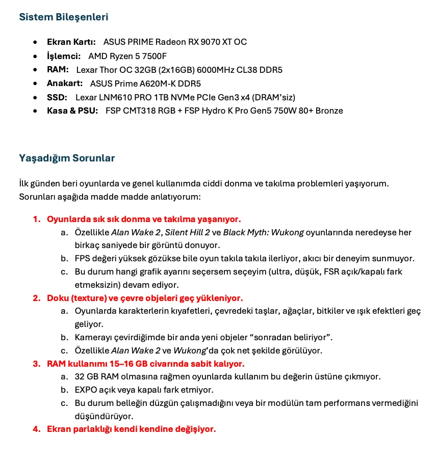

51.500 vermiştim dediğiniz gibi elektronik biraz şans işi. Ben de yazın çalışarak aldım bilgisayarı hala okuyorum çünkü. Emek vererek kazandığın para olunca insanın daha da canı sıkılıyor. Gaming gen de ilgilenir umarım çok uğraştırmaz beni.
Güncelleme:
Gaming gen tr den saat 16:30 da destek mailime cevap geldi.
Bobin sesinin normal ve kullanıma engel olmadığı, Performans sorunlarım içinse yurtiçi kargo aracılığıyla kutuları eksiksiz ve içerisinde sorunumu anlatan bir not ile sistemi gönderebilirsem detaylı oyun testlerini yapabileceklerini, ve donanımsal bir sorun var ise sorunlu olan donanım tarafında değişim işlemine gidilip sıfırı ile değiştirilebileceğini söylediler.

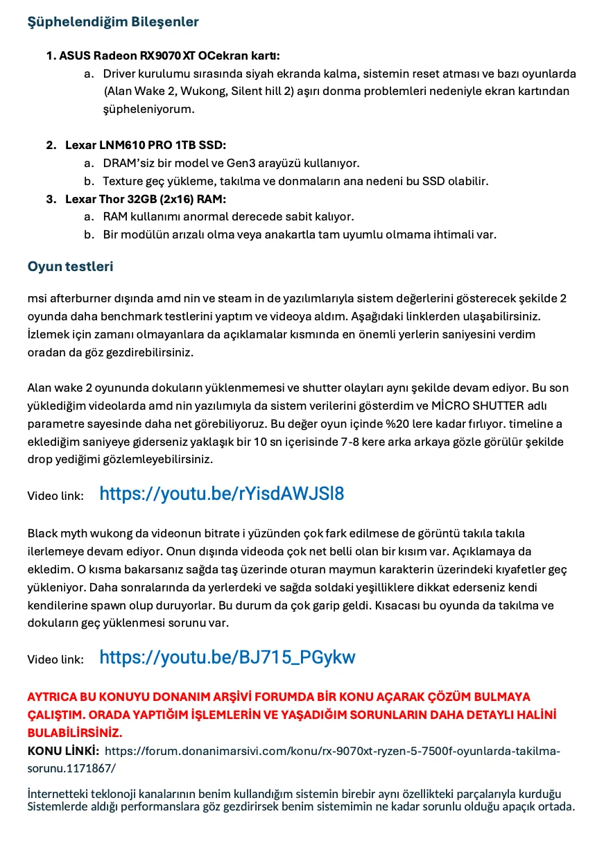

Ben de forumdaki arkadaşın önerdiği şekilde msi afterburner dışında amd nin ve steam in de yazılımlarıyla sistem değerlerini gösterecek şekilde 3 oyunda daha benchmark testlerini yaptım ve videoya aldım. Aşağıdaki linklerden ulaşabilirsiniz. İzlemek için zamanı olmayanlara da açıklamalar kısmında en önemli yerlerin saniyesini verdim oradan da göz gezdirebilirsiniz.
Alan wake 2 oyununda dokuların yüklenmemesi ve shutter olayları aynı şekilde devam ediyor. Bu son yüklediğim videolarda amd nin yazılımıyla da sistem verilerini gösterdim ve MİCRO SHUTTER adlı parametre sayesinde daha net görebiliyoruz. Bu değer oyun içinde %20 lere kadar fırlıyor. timeline a eklediğim saniyeye giderseniz yaklaşık bir 10 sn içerisinde 7-8 kere arka arkaya gözle görülür şekilde drop yediğimi gözlemleyebilirsiniz.
Black myth wukong da videonun bitrate i yüzünden çok fark edilmese de görüntü takıla takıla ilerlemeye devam ediyor. Onun dışında videoda çok net belli olan bir kısım var. Açıklamaya da ekledim. O kısma bakarsanız sağda taş üzerinde oturan maymun karakterin üzerindeki kıyafetler geç yükleniyor. Daha sonralarında da yerlerdeki ve sağda soldaki yeşilliklere dikkat ederseniz kendi kendilerine spawn olup duruyorlar. Bu durum da çok garip geldi. Kısacası bu oyunda da takılma ve dokuların geç yüklenmesi sorunu var.
Son olarak cyberpunk 2077 nin de benchmarklarını yükledim. Daha önce de belirttiğim gibi cyberpunkta çok fazla bir sıkıntı yaşamadım. Videoda da görürsünüz zaten yine arada sırada drop girse de bu iki oyun kadar göze batmıyor. Onun dışında kendim oyunu deneyimlediğimde burada da dokuların geç geldiğini yaklaşınca spawn olduklarını gözlemledim.
Son olarak bu 3 oyunda da gözlemlediğim ortak bir soru işareti var. Nedense ram kullanımı hiçbir oyunda 15.7 yi geçmiyor. Acaba ramlerin birinde de bir sıkıntı olabilir mi diye düşündürmüyor değil.

Dostum steam den performans izleyicilerini aç dedim. Msi afterburnerden bahsetmiyorum
Yapılacak her şeyi yaptın bu sorun artık donanımsaldır başka bir kart alsan muhtemelen yine aynı şeyler yaşanacak. Umalım sorunsuz halledebilesin.
hocam freesync acıp denermısın bı
Hocam bu arada ram frekansınıza bakmış mıydınız ve memtest yaptınız mı?

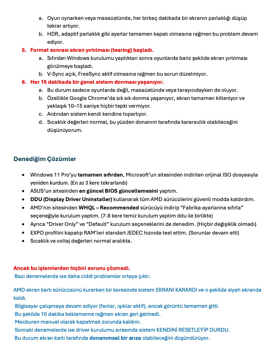

Güncelleme:
Dün, çokça kez denemenin ardından pes ettiğim kasamı söküp bana teslim ettikleri şekilleriyle kutuladım. Aşağıda bıraktığım notun çıktısını da kasanın içine koyarak gün içinde gaming gen mağazasına teslim edeceğim. Ürün kişisel istek üzerine hazırlandığı için 14 günlük cayma hakkı kapsamında değilmiş, kusurlu olması gerekiyormuş. Notlara yazdığım donma olayını da dün yaşadım. Bu da ekstrası oldu. Artık bir yada birden fazla parçanın kusurlu olduğuna hemfikiriz herhalde. Birebir benimle aynı konfigrasyona sahip sistem videolarındaki oyun testlerine göz gezdirirseniz benim yaşadığım hataların hiçbirini onlarda görmüyorsunuz. Bilgisayarımı teslim alalı 10 gün oldu ve daha kullanmaya fırsat bulamadan servise gönderiyorum. Servisin inceleme süresi de 14 günmüş sanırım. Umarım gaming gen çok sıkıntı çıkarmadan bu sorunu çözüme götürebilir.
Bu süreçte hem kanıt olsun hem de siz de Gaming gen'in işleyişi hakkında bilgi alın diye gelişmeleri bu konudan duyurmaya devam edeceğim. Bol şans dileklerinizi de bekliyorum :)
Güncelleme:
