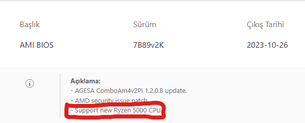

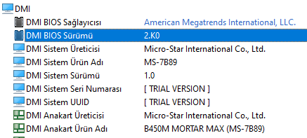

Merhaba dostlar. Şu an kullandığım Ryzen 5 2600 işlemcimi Ryzen 9 5900X veya Ryzen9 5950X ile güncellemeye karar verdim. Lakin şöyle bir soru var kafamda: Bios güncellemesi yaptıktan sonra stabilizasyon sorunları yaşar mıyım? İnternette gördüğüm bazı kaynaklar, B450M ile çok fazla ısı sorunu ve stabilizasyon sorunu yaşayabileceğimi söylüyor. Bazı X570 Anakartlarda da VRM ile ilgili sıkıntı yaşanabileceği yazıyor. (Benim anakartım 7 Faz.) Söylemek istediğimi daha açık bir şekilde belirtmek için şöyle birkaç ekran görüntüsü eklemek istiyorum:
Görüldüğü üzere MSI Mortar MAX B450M anakartımda 26.10.2023 tarihinde bios güncellemesi gelmiş ve şu an benim biosum güncel. Sizce 5900X aldığımda sorun yaşar mıyım? (Isınma sorunu haricinde). Undervoltage yapıp ısı için biraz performanstan kısmak benim için sorun değil.
